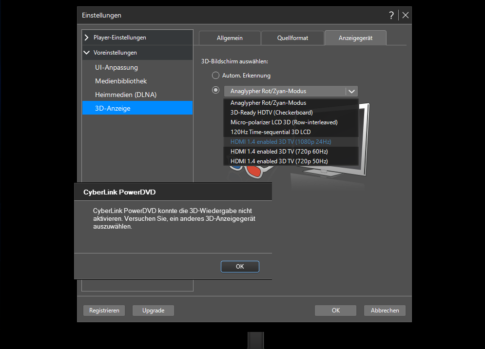

Spiele ich aber die 3D ISOs ab, versucht PowerDVD das mit diesem rot/grün Modus anzuzeigen, das klappt mit dem Epson natürlich nicht.
Wenn ich die Option "hdmi 1.4 enabled 3dtv 1080p24hz" aktivieren, schreibt PowerDVD einen Fehler das er die Verbindung nicht herstellen konnte und ich soll ein anderes Display versuchen!?

hier ein screenshot der fehlermeldung: Unbenannt.PNG
