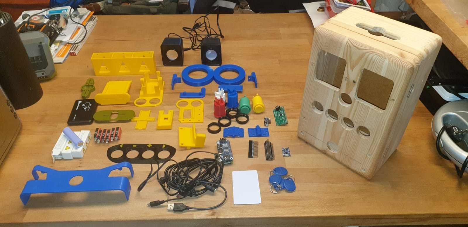

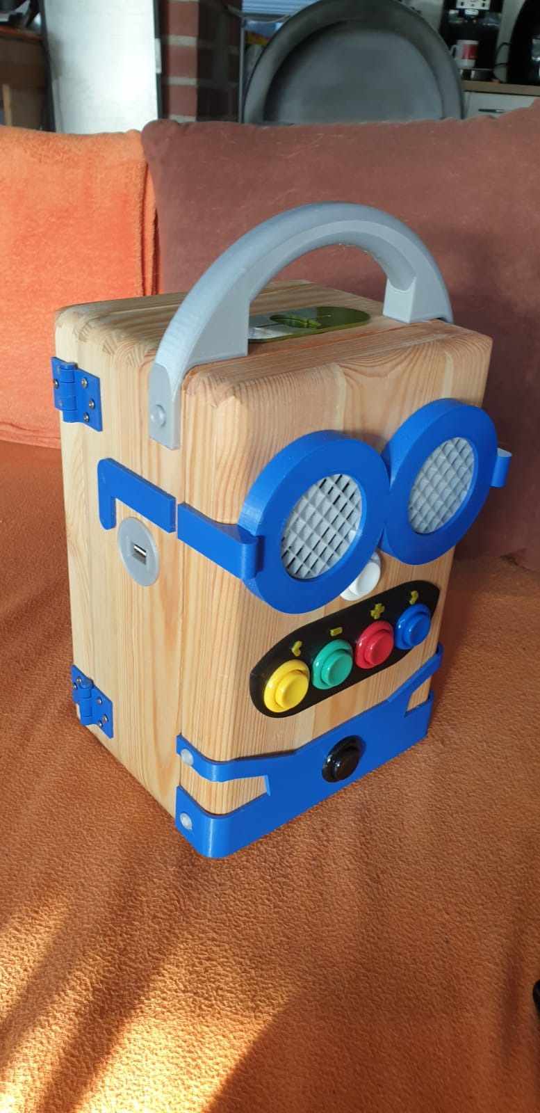

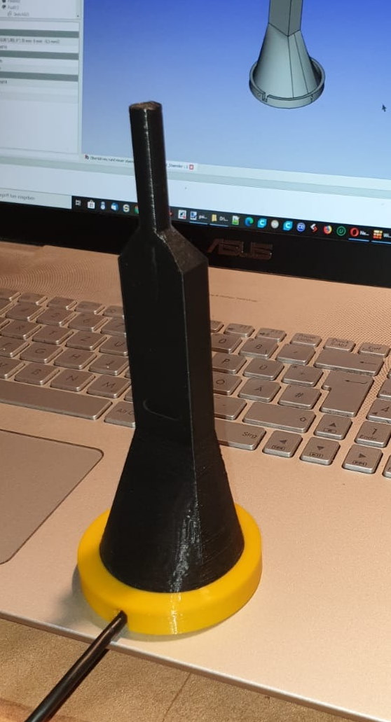

Nun will ich auch mal meinen Senf dazugeben. Ich hatte mich Anfang 2018 für den CR - 10S entschieden.
Da war die Auswahl noch recht begrenzt. Sollte auch ein Lernobjekt sein. BL-Touch als Z-Sensor, Kabelführungen, Anschlußbox, Ikea-Spiegelfliese 300x300 als Bett. Firmware etwas angepasst. Das war es im Großen und Ganzen. Achso, die Motorhalter X- und Y-Achse mit solch Gummidingern ergänzt (ein paar Euro), Lautstärke dadurch so stark reduziert, das nun der Netzteillüfter noch getauscht werden musste (war nun Geräuschquelle Nummer 1.
Rollen laufen alle immer noch ohne die beschriebenen Probleme. Auch PETG habe ich letztens gedruckt. War bei mir nicht das Problem des Bowden-Extruders, sondern ein Problem der falschen Temperaturen.
Hier sind mal einige wenige Beispiele meiner "Werke". Beispiel-Drucke Dazu kommen noch viele Sachen, wie Rollladenzubehör, Poolschlauch-, Teich-,Sonnenschirm-, Elektronik-Zubehör, Gehäuse und was weiß ich noch alles. Entscheidend ist es, das man den ganzen Kram auch entwerfen kann.
Hier ein paar Beispielbilder der Ergebnisse.
