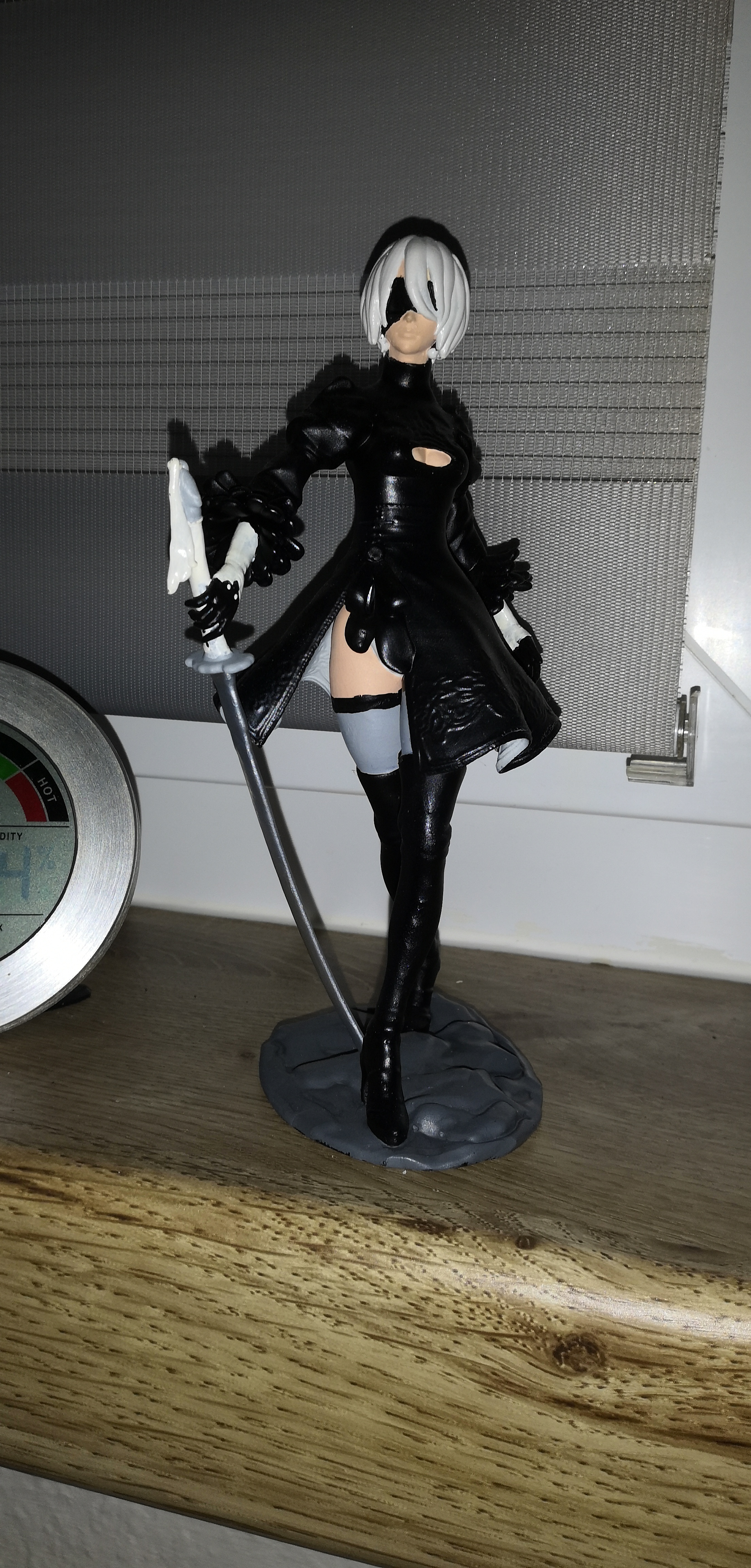

Der Anycubic s ist tatsächlich vom Preis-Leistungsverhältnis ein Top Drucker. Zwar ist und bleibt das Leveling nervig, aber wenn man den Dreh einmal raus hat, ist es ein super Gerät. Ja, der Slicer hat sehr viele Einstellungen, die für einen Einsteiger erstmal zu viel sind. Durch viele Videos und Forenunterstützung kommt man aber auch hier ganz gut zurecht und lernt viel über das eigene Gerät.
So schlimm wie alle behaupten sind Resin Drucker garnicht und wenn man dann noch mit Wasser abwaschbares Resin hat spart man sich auch den mist mit dem anderen Zeug^^
Ansonsten wenn man so mal was drucken will ist halt Resin ungeschlagen^^
Hi,
das kann ich nicht bestätigen. Aceton glättet zwar wunderbar aber man verliert gleichzeitig Details. Ist wie ein Weichzeichner. Einen solchen Detailgrad kriegt man mit Filament einfach nicht hin, schon gar nicht ohne deutliche Layerabzeichnung.
