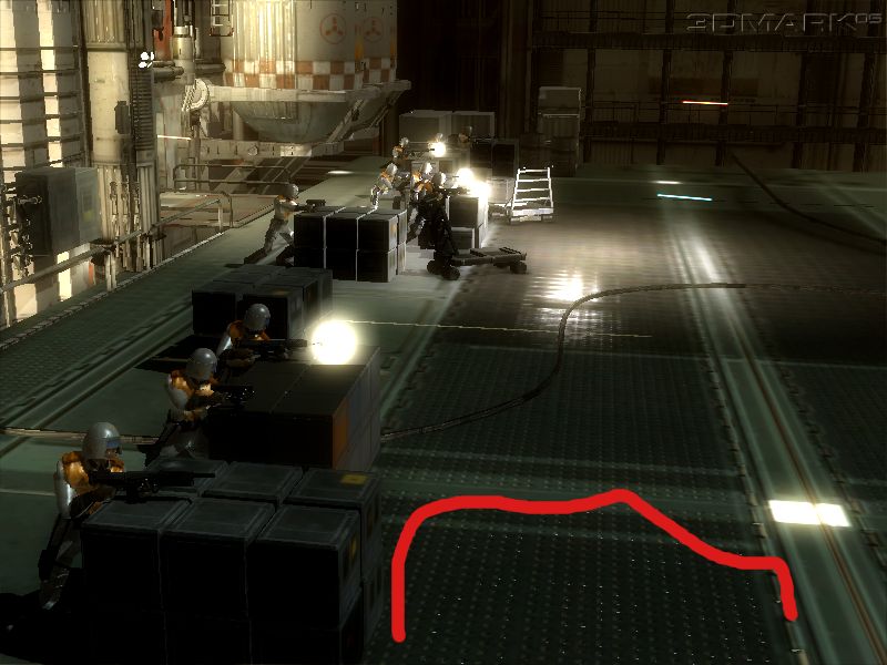

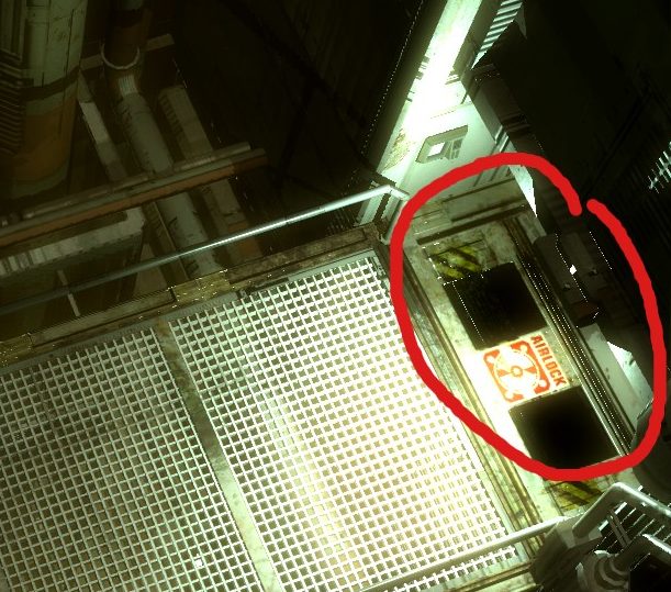

Im GameTest1 (Weltall) des 3D-Mark 05 war es bei beiden und auf allen Taktraten so, dass der Gitterfußboden nach dem Aussteigen aus dem Shuttle flimmernde Pixel hatte. Wenn man sich die Demo anguckt, und die Soldaten über diese Hängebrücke gehen (Sicht von oben), steht auf dem Fußboden "Airlock". Die umgebenden Fliesen haben auch pixelflimmernde Ränder.

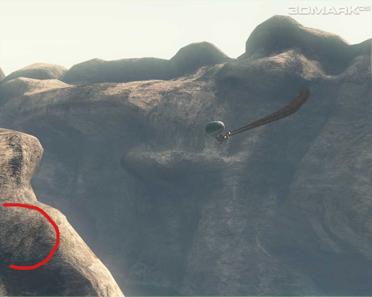

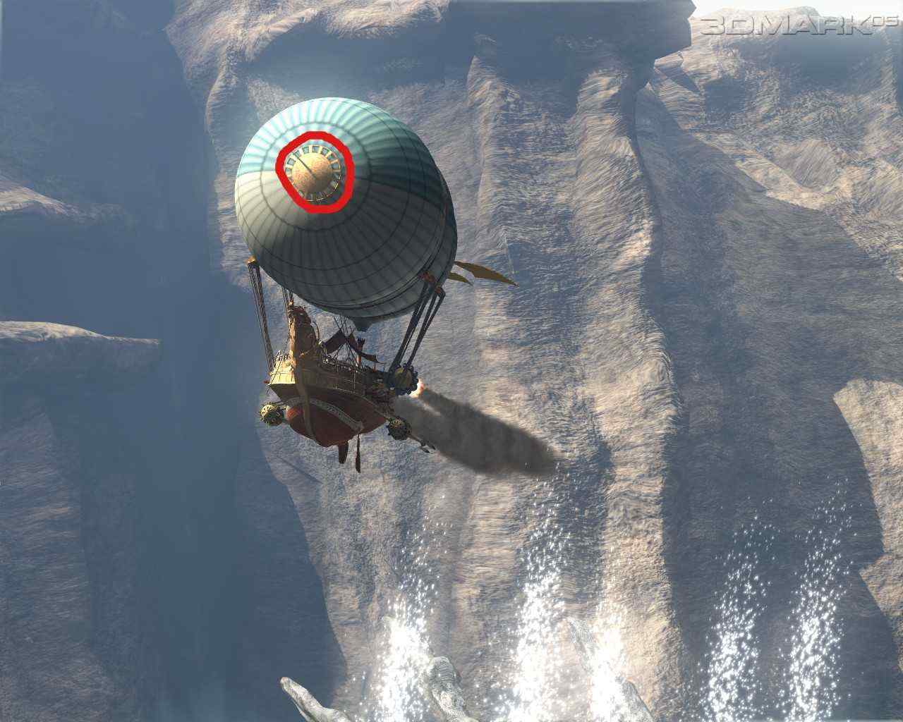

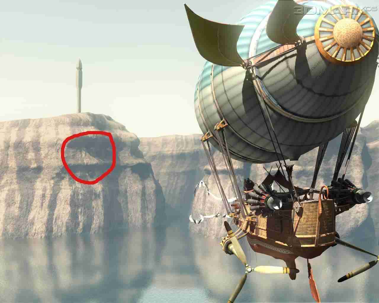

GameTest3 (Luftschiff) zeigt an den entfernten Felsen und Klippen manchmal flimmernde Schatten oder gleich ganz am Anfang flimmert der Rand der runden Fläche an der der Pieker ist (oben am Ballon, vorne).

Danke. Dass mit der "Druck"-Taste funktioniert in DirectX-Anwendungen nicht so gut. Habe mal Fraps installiert und diese Shots gemacht. Ich habe die Bereiche eingerahmt, in denen einzelne Pixel oder Schatten flimmern - manchmal sieht man es aber auch direkt.

EDIT: Habt ihr nur diese sichtbaren Pixel oder auch zitternde/flackernde Schatten wie z.B. in den anderen Screenshots, besonders im Canyon zu beobachen... oder auch im Gesicht vom Captain und an den Felsen?
also bei mri zittern die schatten im 1. gametest und dann im wald, wo es dunkel ist.
ausserdem tritt dieser effekt bei mir im canyon und auf diesem komischen vieh auf.
