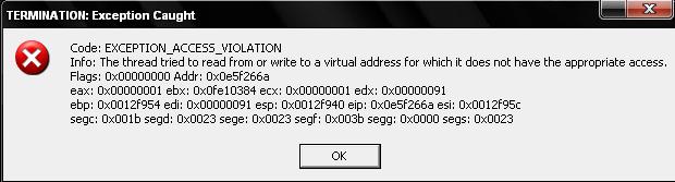

Ne mist bei bei mir hats nicht geklappt :(
Habe den Kompatibilitätsmodus ausgeschaltet und wie gesagt diese .dll ersetzt aber dann kommt bei Aquamark wenn die Ergebnisse angezeigt werden "sollten" diese Fehlermeldung und Aquamark schließt sich von alleine. Diese kommt immer wenn ich den Modus für Win98/Me ausschalte.

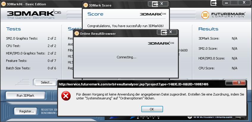

EDIT: 3DMark06 funktioniert jetzt allerdings! Wenn ich mir meinen OnlineScore angucken will kommt aber diese Meldung. Irgendwie muss ich da wohl noch was verlinken... weiß da jemand weiter?
