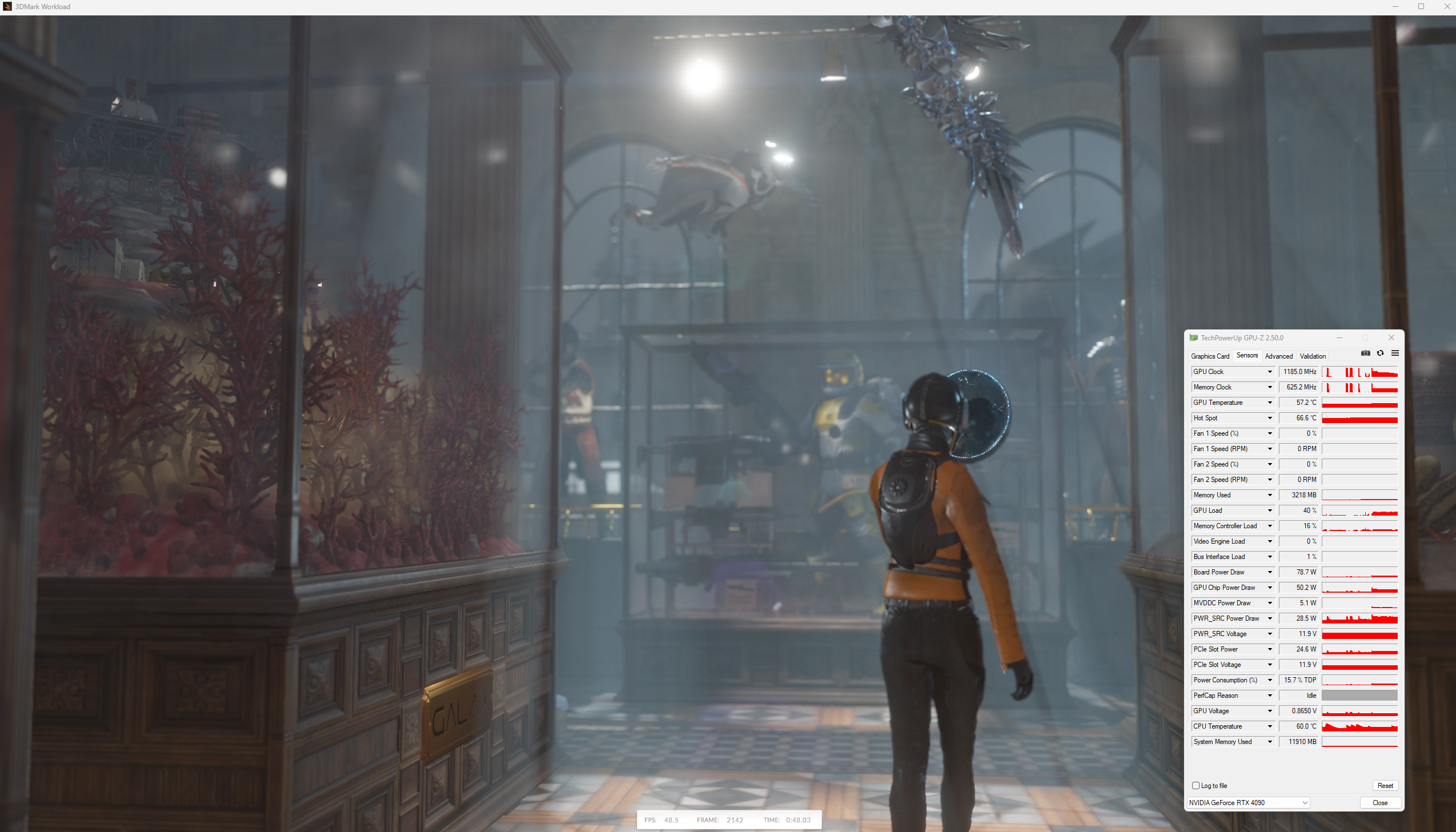

Deine Karten scheinen nicht so recht hochtakten zu wollen, irgendwas limitiert.
Effektiv solltest du das aber auch in 3DMark selber nachvollziehen können.
Bzw. mach mal GPU-Z nebenher auf und schau ob dir das bei den Sensoren was relevantes ausspuckt.

Ich habe mal bei mir Time Spy laufen lassen. Dein Ergebnis ist wirklich arg gering!
Laut deinem Link scheint die GPU nicht hoch zu takten. Average clock frequency und Average memory clock frequency sind sehr niedrig.

Ja die GPU macht quasi keine Arbeit und da sie es bei Speed Way macht, gehe ich nicht von einem CPU Bottleneck aus, zumindest nicht in dem Ausmaß. Habe keine Idee bisher. In anderen Foren schrieben manche was von Windows 11 Updates als Ursache, aber extra Windows 10 aufsetzen zum testen wäre jetzt auch nicht so toll.
