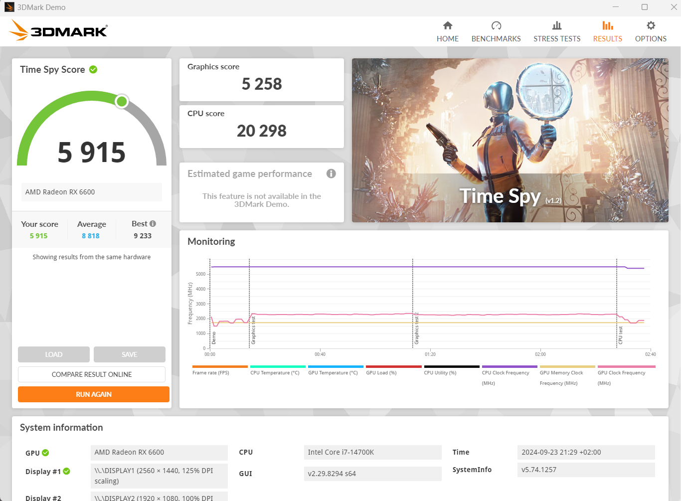

Hallo Leute,
ich hatte irgendwie das Gefühl, dass mir Leistung fehlt (weniger FPS in spielen als üblich). Ich habe dann zum Test ein 3DMark Timespy laufen lassen und habe deutlich weniger Punkte als es sein sollten.
Ich habe den Test schonmal vor längerer Zeit gemacht da war noch alles im grünen Bereich. Ich hatte zwischendurch noch ein CPU, Mainboard, Ram Wechsel.
Kann mir vielleicht irgendjemand helfen, dass Problem zu lösen?

Moin. Hast du im AMD Treiber bei der RX 6600 AMD AntiLag und AMD FMF aktiviert? Wenn ja: das gibt im 3DMark weniger Punkte...

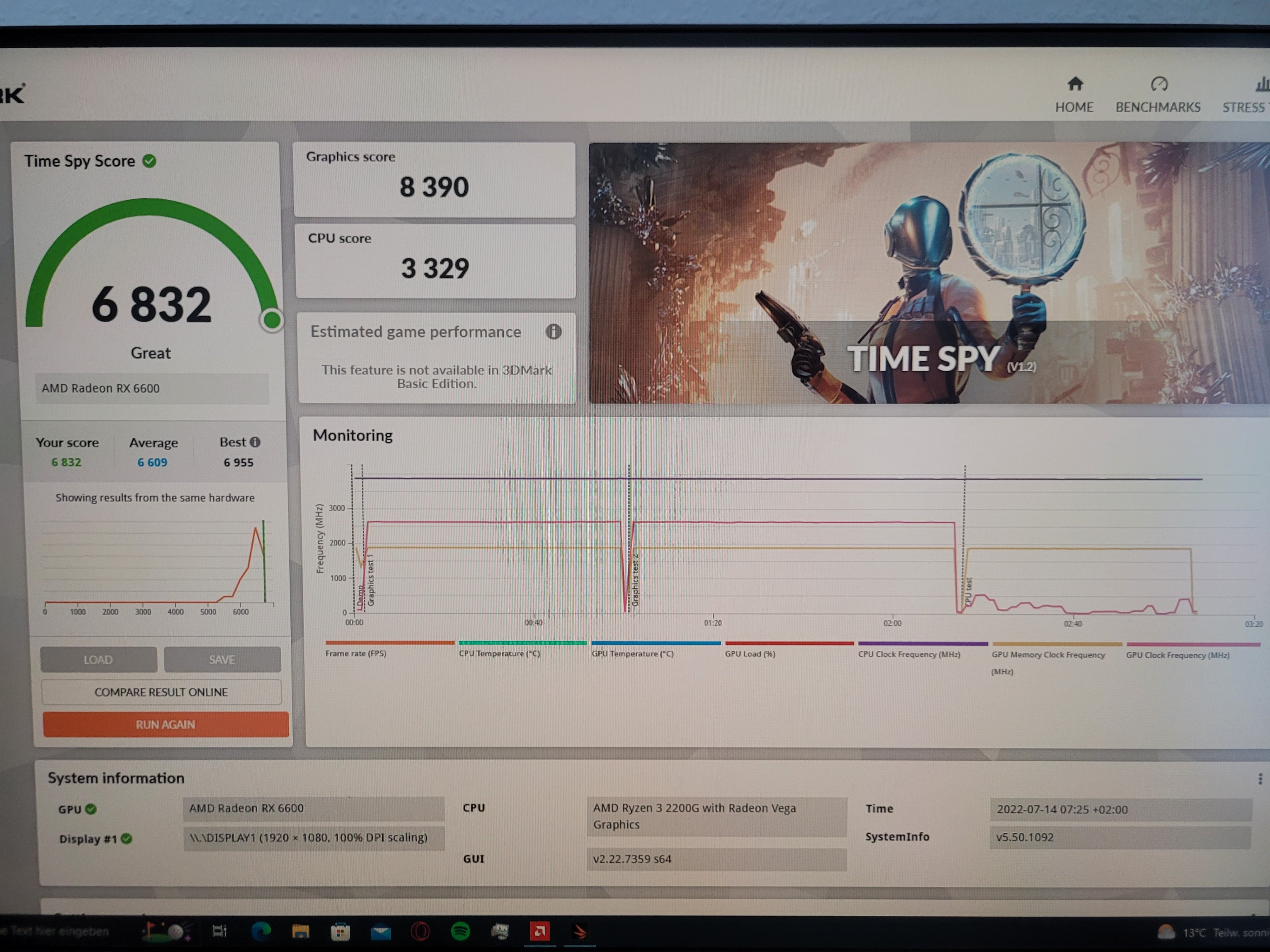

Ryzen 3 2200G vs Intel 14700K + andere TimeSpy Version
P.S. Display Auflösung (FHD vs QHD) + zweiter Monitor
Reaktionen: midwed
Nicht nur die Hardware hat sich bei dir geändert, die Versionen von TimeSpy sind auch unterschiedlich.
Reaktionen: madmax2010
Reaktionen: midwed
deine gpu scheint beim aktuellen system nicht aufs selbe spitzenniveau zu clocken, wie beim 2200g system.
Reaktionen: FR3DI
So und so passt die GPU nicht zum aktuellen System. Das solch Benchmarks überflüssig sind und keinerlei Aussagekraft haben, erwähne ich nur beiläufig.
Hat schon seine Gründe, warum auch CB explizit darauf verzichtet.
Gruß Fred.
Reaktionen: Redundanz
@Barthipan007 Das was @Ltcrusher geschrieben hat überprüfen. Ggf. noch XMP checken zur Sicherheit (aktiviert/deaktiviert). Und neuste Treiber-Version von AMD nutzen, sofern noch nicht geschehen.
Dazu noch die unterschiedliche Auflösung wie von @NameHere geschrieben; und dass die GPU nicht so hoch boostet wie schon @Redundanz geschrieben.
Barthipan007 schrieb:
Ist das nicht beides Version 1.2?
Zwar beides Version 1.2, aber es gab seit 2022 (erster Test mit dem Ryzen 3 2200G, rechtes Foto) auch Updates (SystemInfo (unten rechts in den Fotos) v5.50.1092 vs. v5.74.1257).

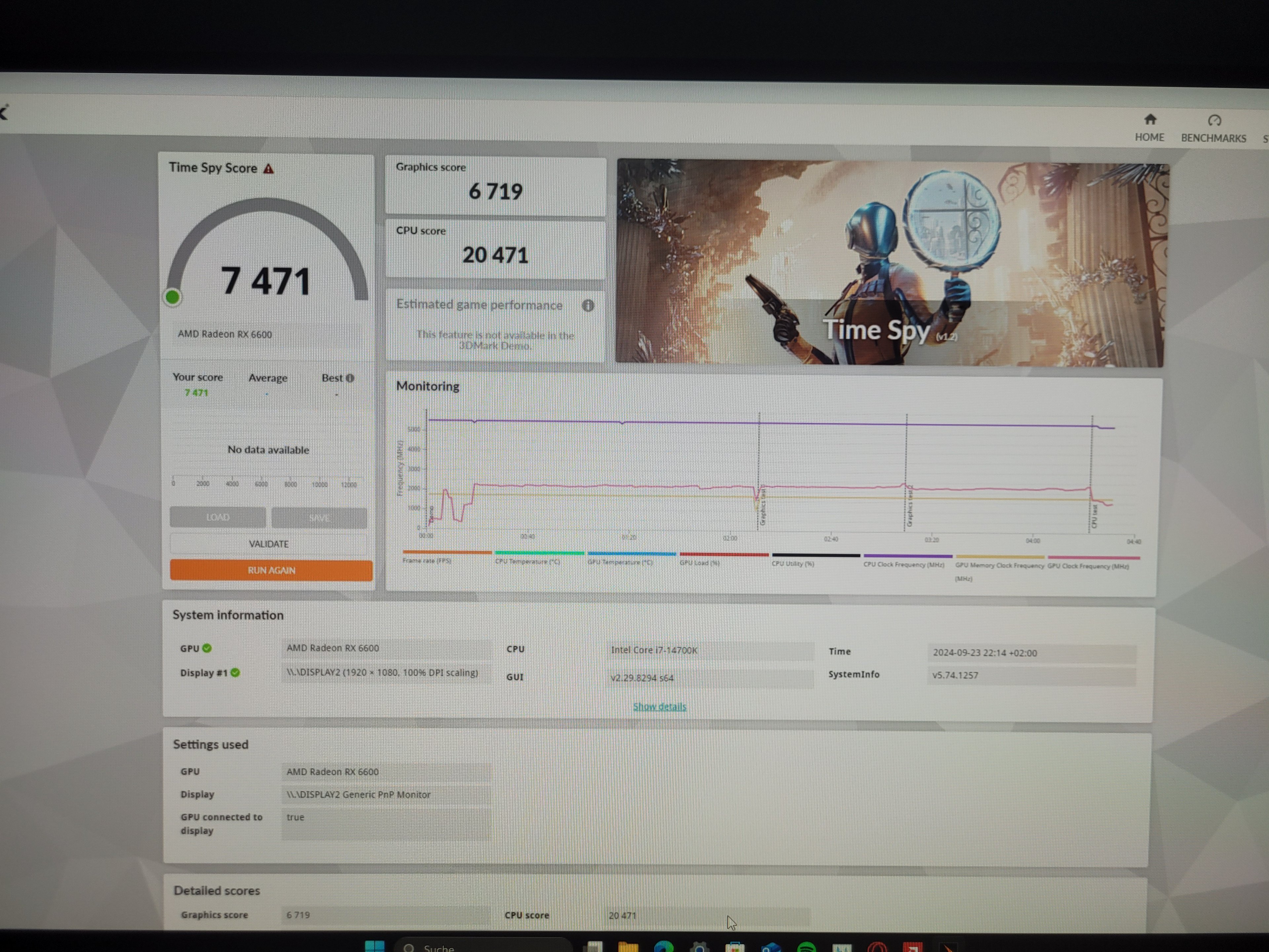

Mit nur einem Monitor (Full HD) habe ich 6500 Punkte
Ich denke daran wirds liegen.

ah, das mit dem 2. monitor habe ich gar nicht gesehen.
das könnte natürlich eine ursache für die clock-unterschiede sein, gerade wenn 3d(-beschleunigte) elemente auf dem zweitbildschirm gleichzeitig mit dem bench "laufen".
da wäre dann wirklich der erste test...: das ganze mal nur auf deinem 1080p monitor nochmal laufen zu lassen und schauen ob der scaler-chip damit besser klar kommt.
Passt nämlich auch nicht, ist zu niedrig im Vergleich - da sollten 8679 rauskommen (Durchschnitt).
Den zweiten Monitor mal komplett abkoppeln und nur noch den Full HD-Monitor nutzen, sofern das so nicht gemacht wurde.

sämtliche hintergrundprogs noch schließen wäre auch einen versuch wert, alles ... discord, browser... und nur für den einen benchmarklauf die realtime-protection deines av, falls vorhanden.

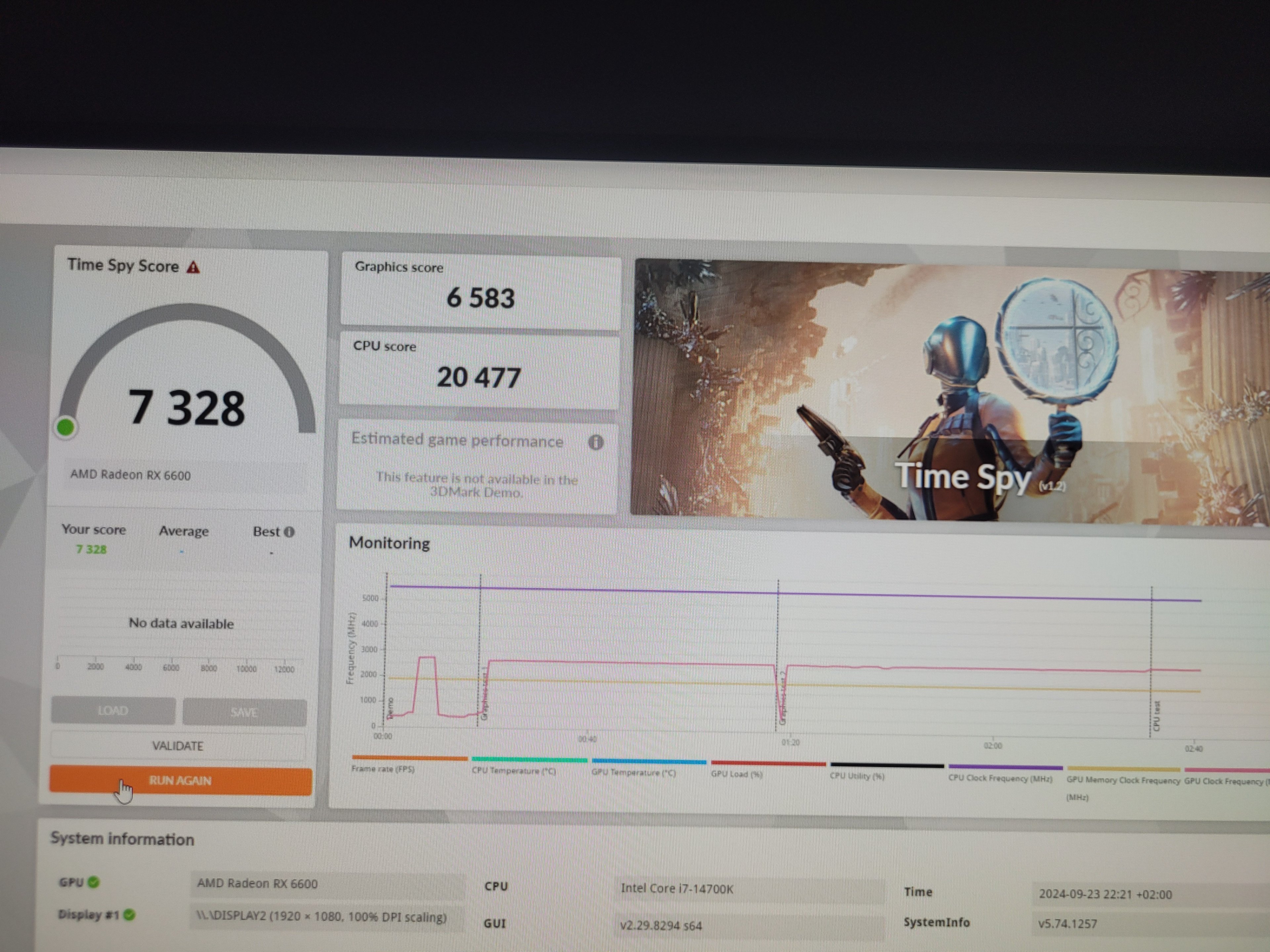

Ich habe noch einen Test mit nur einem Monitor und allen hintergrundprogrammen geschlossen gemacht (ohne OC)
Mit OC habe ich tatsächlich sogar weniger Punkte.
