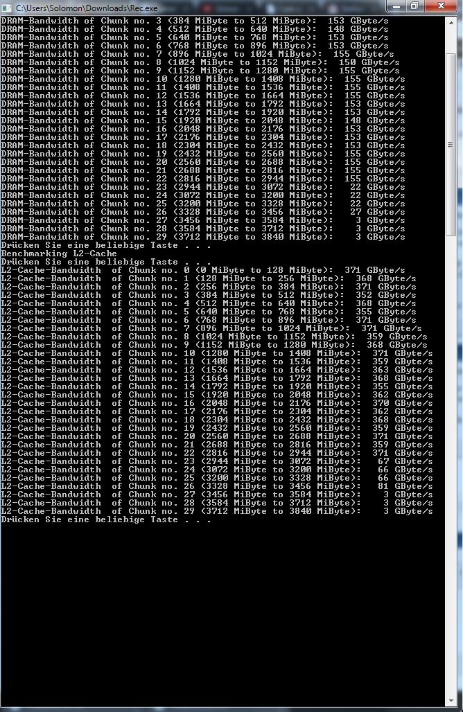

Ich habe meine Gigabyte GTX 970 Gaming G1 gerade getestet. Bei 3000 MB kommt der Kollaps. Es geht erst auf 22 GBs herunter und ab 3500 MB sogar auf unglaubliche 3 GBs...
Das ist ja großartig! Ich werde direkt mal bei Caseking anfragen, ob man das Ding zurück nehmen kann.

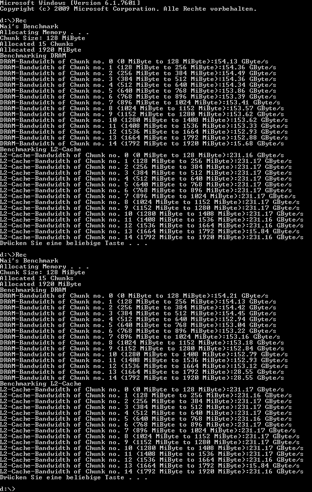

ich habe gerade mal meine GTX670 mit 2GB auf Treiber 347.09 getestet.
Dort ist auch ein Einbruch ab ~1600 MB zu verzeichnen. Ich vermute ja, dass die in höheren Bereichen einfach billigen Speicher verbauen, um Kosten zu sparen, und hoffen es fällt keinem auf. Scheint also nicht nur ein GTX 970 Problem zu sein. Weitere Karten und Treiberversionen würden mich interessieren.

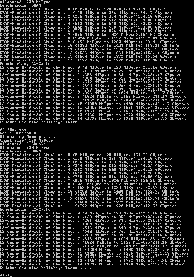

@Nidvhegg DWM nun aus und iGPU als primary im Bios gesetzt.
Sieht nun etwas Fragwürdig aus. Zwischen 1600-1800 ist nun ein Einbruch zu sehen.
Folgend der Nachtest (GTX670, 2GB, Treiber 347.09):
