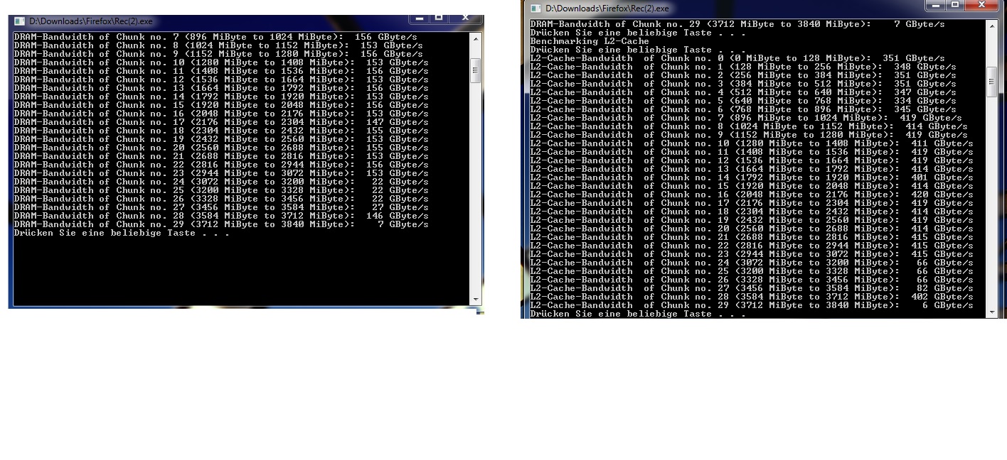

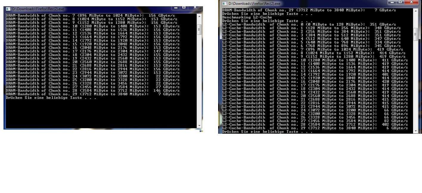

Liegt daran, dass das Tool nicht das misst, was viele glauben.
Es wird nicht der Durchsatz des physikalischen Speichers gemessen, sondern ein Adressraum virtueller Speicheradressen gebencht. Wie die virtuellen Adressen auf die physikalischen abgebildet werden entscheiden allein Treiber und Betriebssystem. Da hat kein Programmierer einen Einfluss drauf.

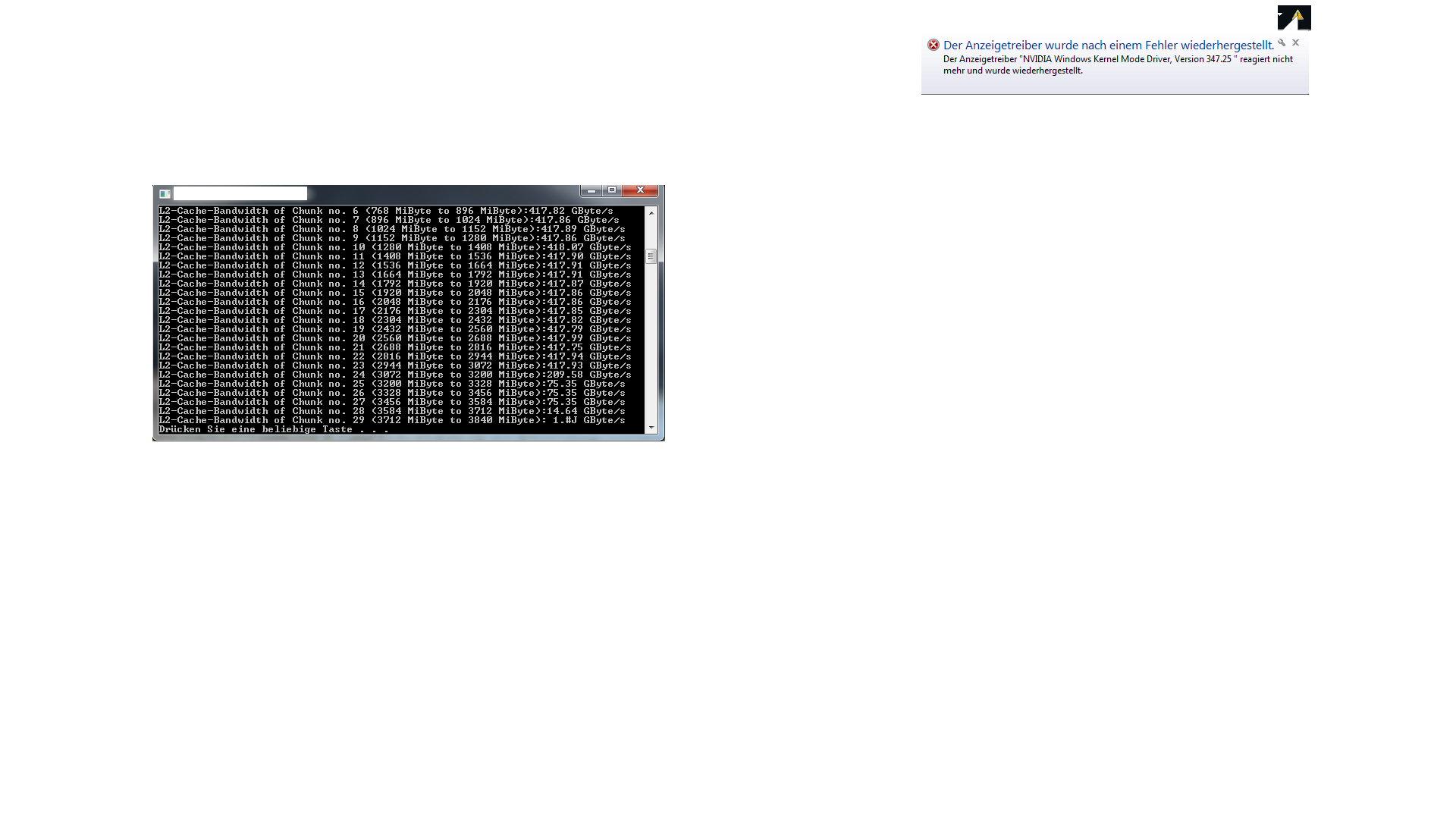

@Tool,
das Tools misst mist, wenn dwn aktiv.
Das Tool misst korrekt wenn > iGPU als Primary verwendet wird.
Das ist der Grund, der vielen bullshit Tests. ( keine iGPU ) - DWN Aktiv ....

Das Tool hat keinen direkten Zugriff auf den physikalischen Speicher. Also kann es den auch nicht direkt messen.
Man kann nur schlussfolgern, dass bei ausreichend freiem phys. Speicher die Umsetzung virtueller in phys. Adressen (durch Treiber, OS) direkt erfolgt.
joeytmann schrieb:Was heißt dieses 1.#J Gbyte am Ende überhaupt?
Das irgendwas schief gelaufen ist. Diese Notation steht für unendlich bzw. NaN (not a number - keine Zahl).
