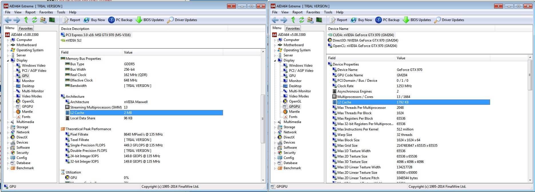

Die Frage ist noch immer. Warum wird bei manchen 970ern 2mb l2 cache angezeigt und bei anderen die ominösen 1,75mb.
Analog dazu scheinen die mit 2mb weniger Probleme zu haben.
Soweit ich weiß haben da Einige nur etwas verwechselt. in AIDA64 werden mir zwei unterschiedliche Große L2 Caches angezeigt, einer unter GPU und unter GPUGPU. Was genau das bedeutet weiß ich jetzt auch nicht.
Edit: Wollte damit nur sagen dass alle GTX 970 gleich viel L2 Cache besitzen.

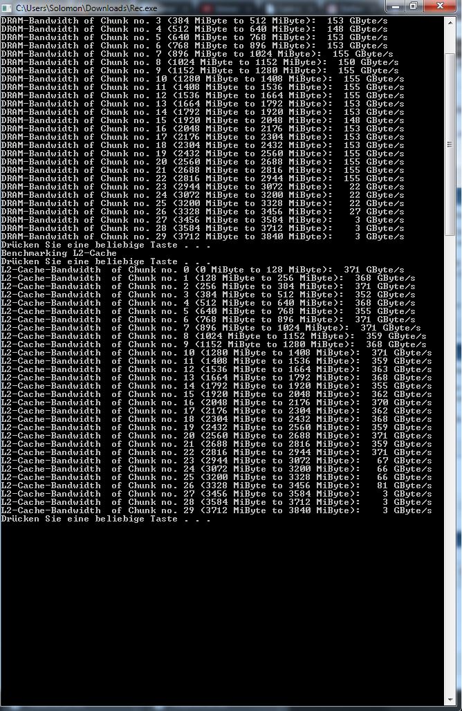

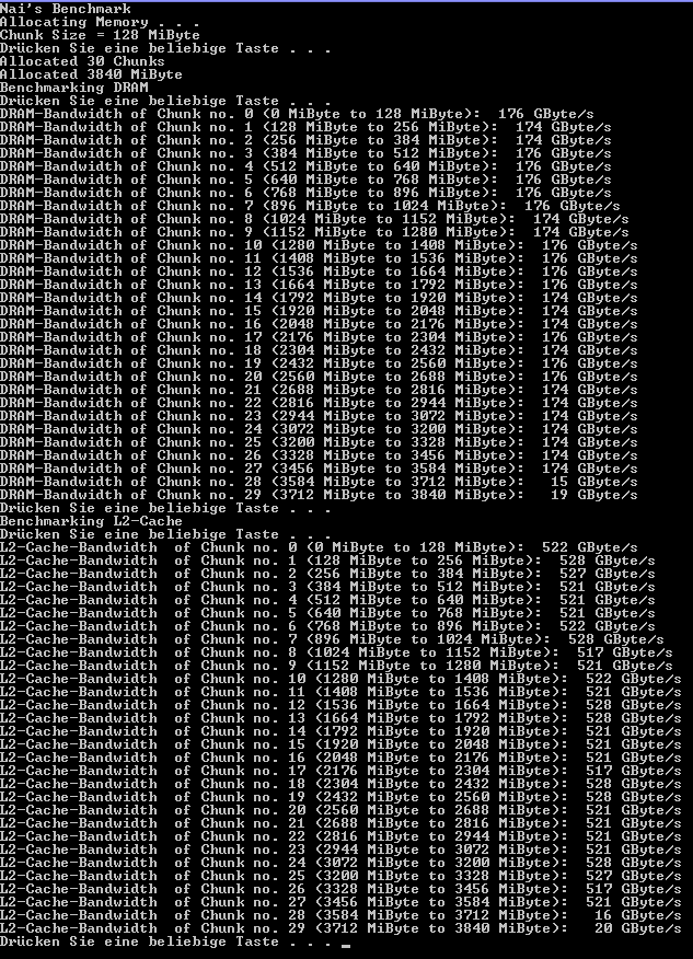

Solomon schrieb:
Ich habe meine Gigabyte GTX 970 Gaming G1 gerade getestet. Bei 3000 MB kommt der Kollaps. Es geht erst auf 22 GBs herunter und ab 3500 MB sogar auf unglaubliche 3 GBs...
Das ist ja großartig! Ich werde direkt mal bei Caseking anfragen, ob man das Ding zurück nehmen kann.
Dann beginnt ja der Leistungseinbruch bereits bei 3,0GB statt bei 3,5GB.

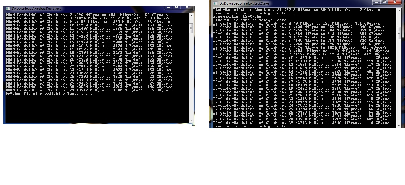

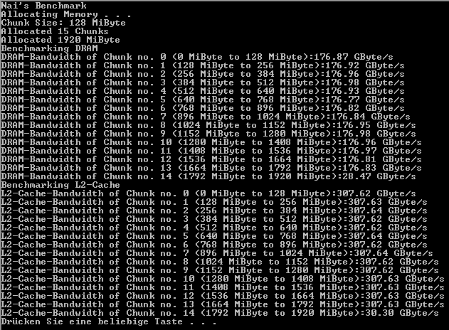

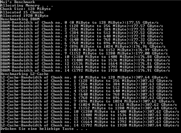

Hier mal zum allgemeinen Vergleich das Ergebnis mit meiner 770er (dwm aus, keine Programme im Hintergrund auf).
Das letzte Stück macht hier auch schlapp, wie man sieht:
Hat aber wahrscheinlich keine Aussagekraft, denn bei mehrmaligem Benchen war auch zwischendurch mal Stück Nr. 13 auf dem Niveau, während Nr. 14 auf die volle Geschwindigkeit kam.
Sorry, muss mich korrigieren, der Maustreiber von Logitech war noch aktiv - wenn ich den ausschalte, dann läuft der Benchmark überall mit einwandfreier Geschwindigkeit durch:
Die 770er haben scheinbar ja auch einen höheren Speicherdurchsatz als die 970er (ca. 20GB/s mehr.)
War mir nicht bewusst, dachte beide lägen identisch.
