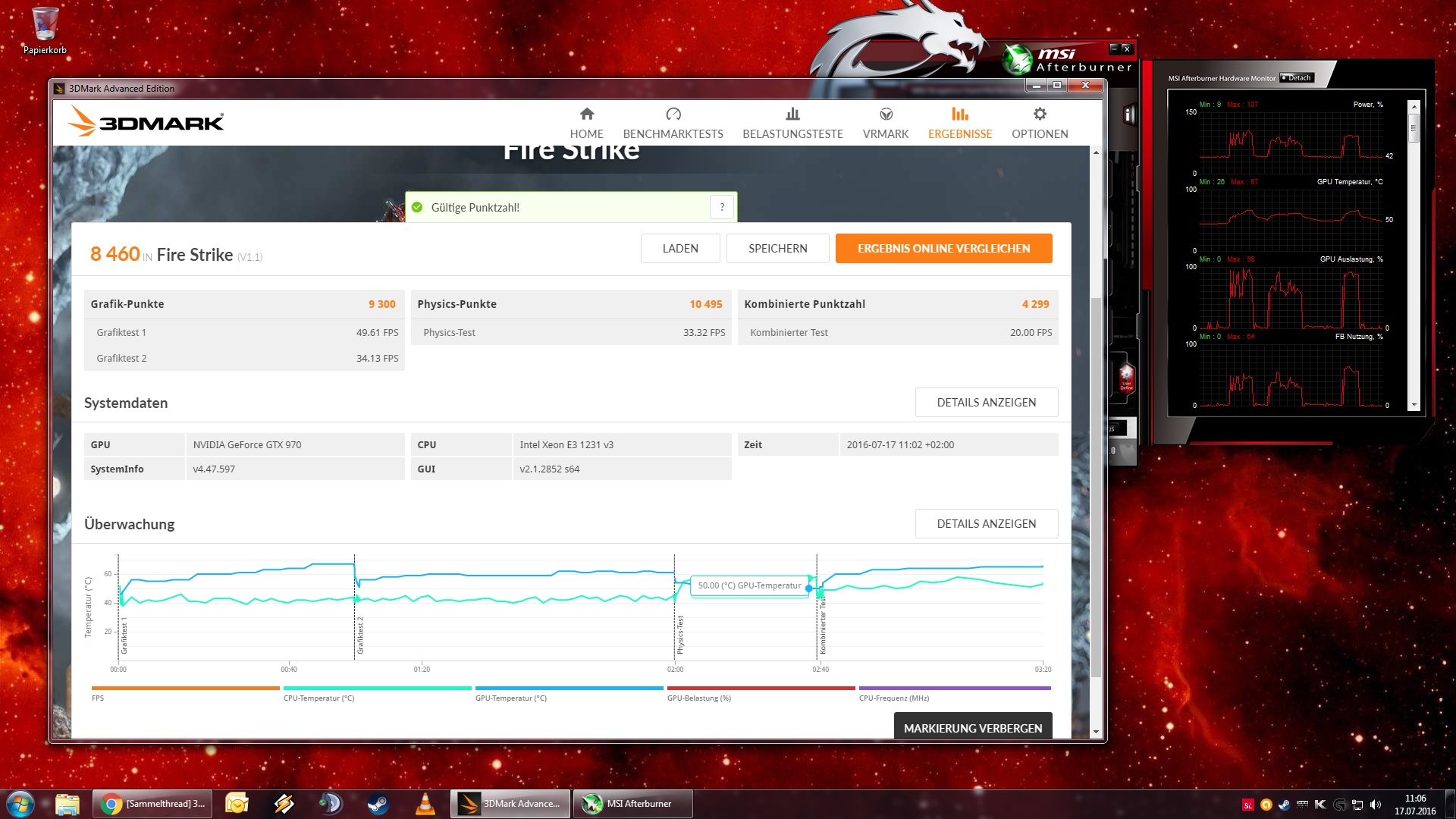

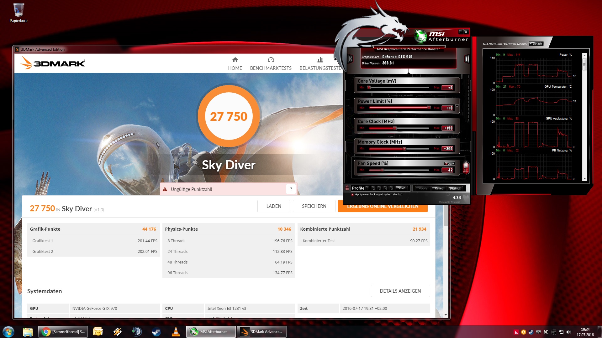

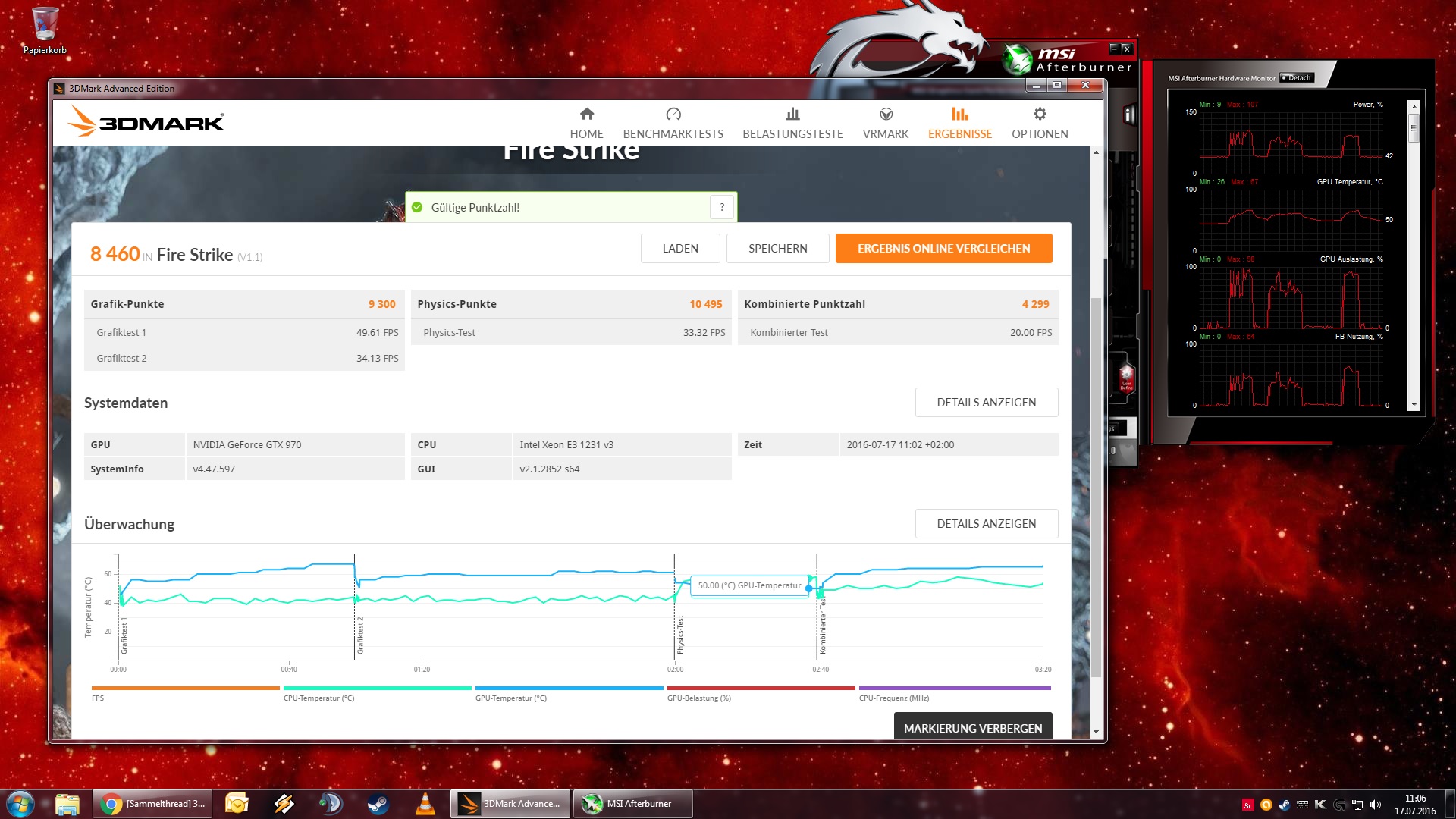

Also er geht definitiv NICHT ins PT oder TT. vsync ist logischerweise aus. was ich ja nicht verstehe, ist, das ernur in Fire Strike weniger hat. in Sky Diver habe ich etwas mehr.
Hmm, also die GPU Auslastung Schwank sehr stark, das sollte eigentlich immer bei 98%+ kleben in den GPU Tests.
Meinte jetzt auch kein Vsync, sondern auch andere Limiter. Ich habe selbst beispielsweise im Rivatuner ein 90 FPS Limit eingestellt, um Spulenfiepen vorzubeugen.

Habe sonst keinen anderen fps Limiter. Das kann doch nicht sein. Ich habe NIX geändert. OK ein Windows Update....... aber daran kanns ja nicht liegen.
Wie gesagt, sehe bei deinem Afterburner Diagramm nur, dass die Auslastung nicht hoch ist, bleibt nur noch die Frage, wieso.

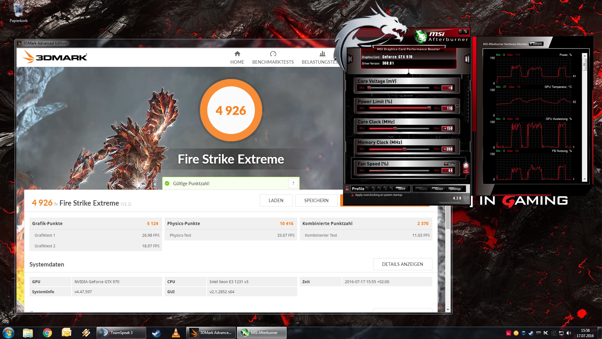

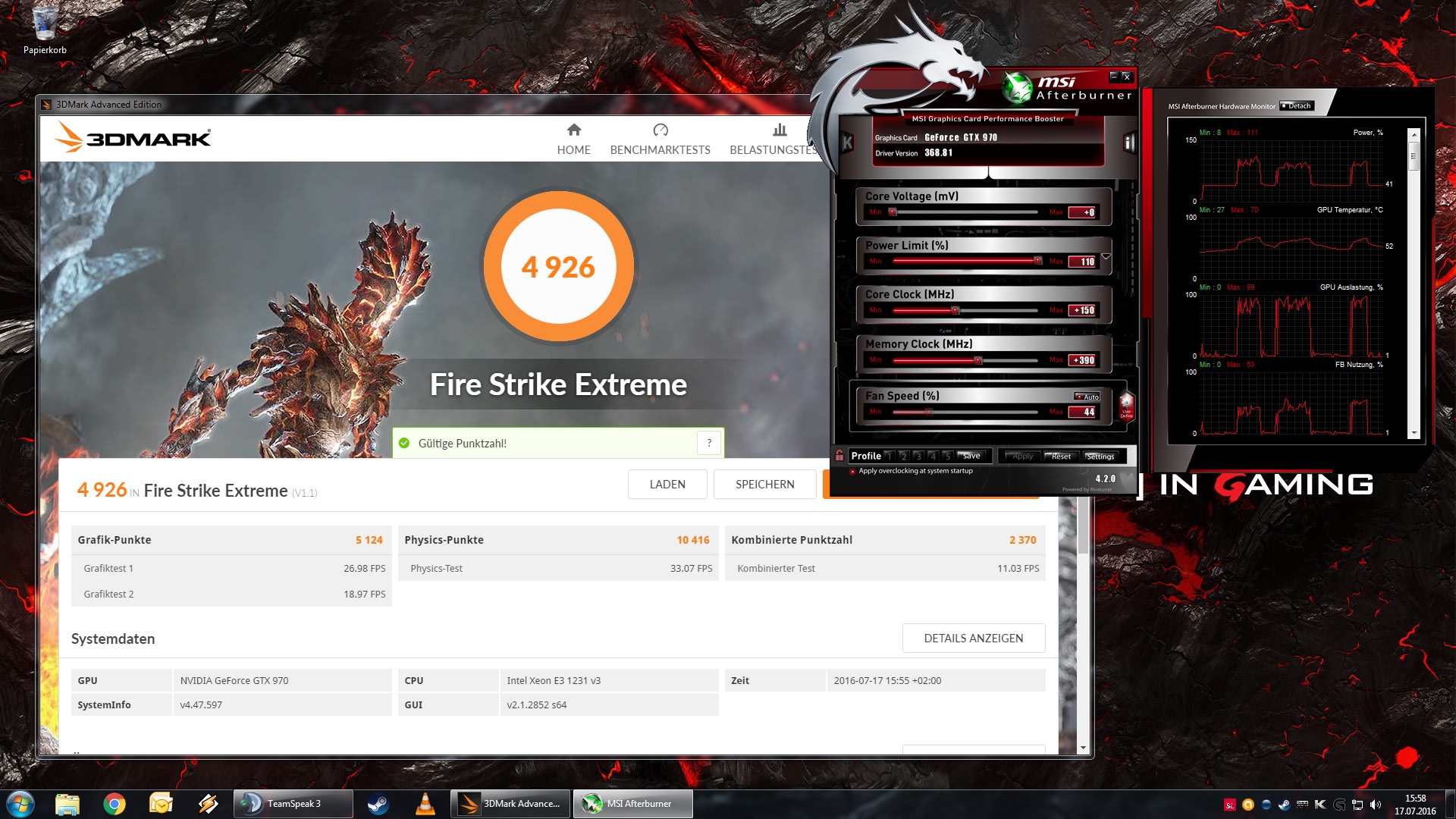

Wie sieht es mit FS Ultra/Extreme aus?
Fire Strike Extreme 4926Punkte......... viel zu wenig eigendlich...

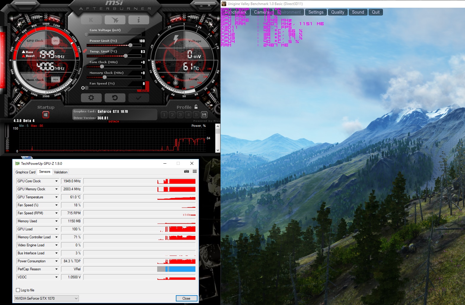

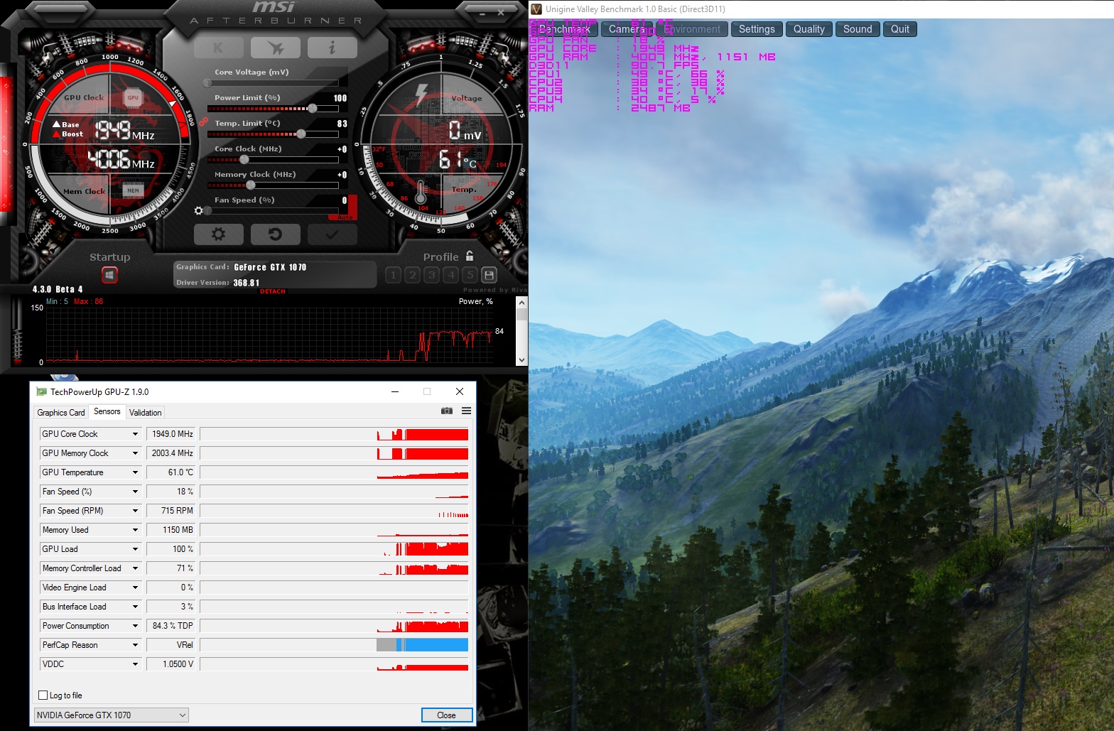

Hallo, wollte auch mal so langsam ran an den 3D Mark, jetzt ist mir bei Valley Benchmark aufgefallen, dass die GTX 1070 Gainward Phoenix Golden Sample, welche mit 1835Mhz Boost-Takt beworben ist, einfach mal 100Mhz flotter ist, ohne mein zutun. Teilweise sogar 1980Mhz.
Dumme Frage: Sind die beworbenen 1835Mhz Boost eine Mindestgeschwindigkeit, die garantiert wird und alles darüber ist als positive Streuung anzusehen?
Die 1835 is der typische Boost, der solange nichts limitiert meist deutlich überschritten wird. Garantiert ist der typische Boost aber nicht. Er kann auch deutlich unterschritten werden, wenn es ordentlich ins PT/TT reingeht.
