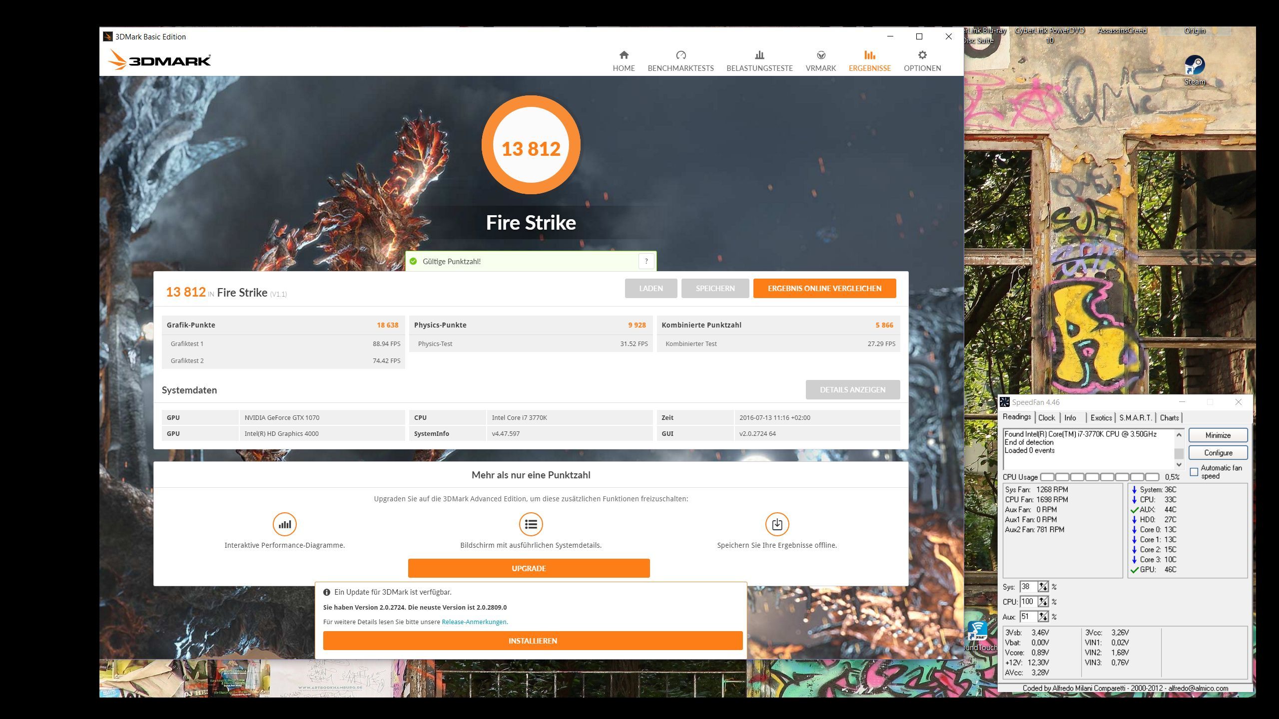

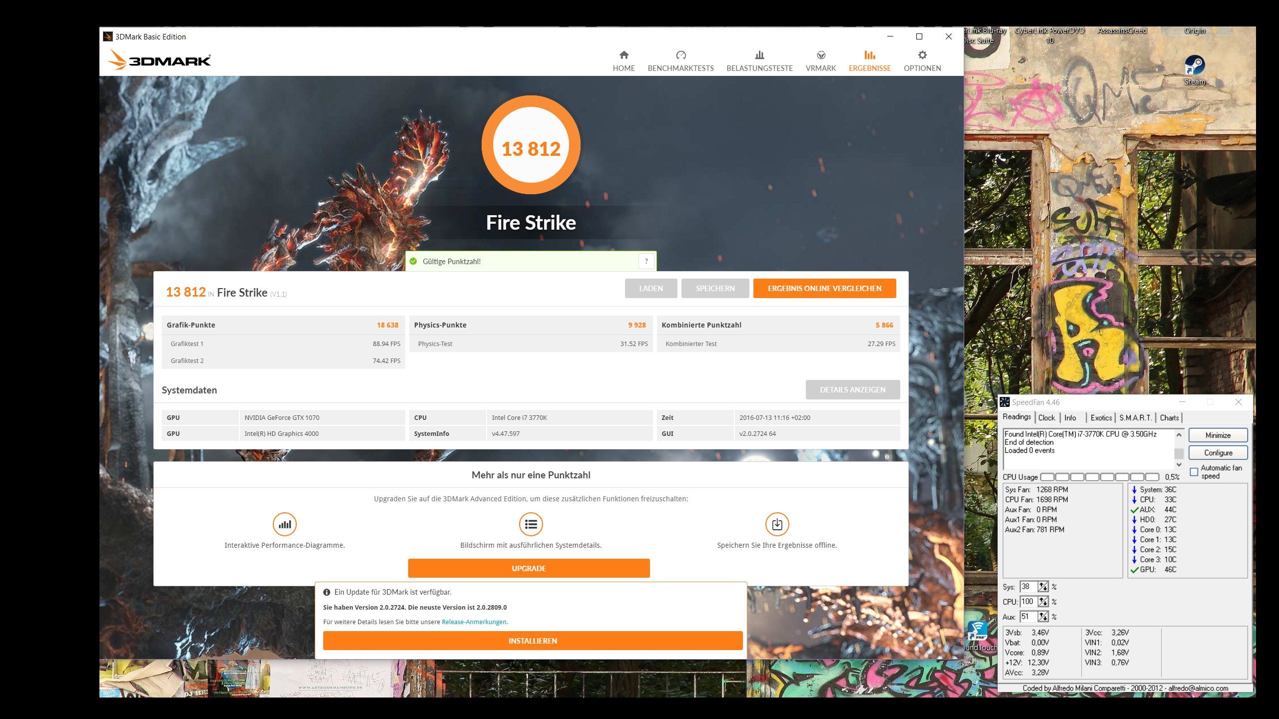

Hallo, kann mir jemand sagen ob die Punkte so in Ordnung sind, sehe bei den Benchmarks zur GTX1070 immer etwas von über 17000.
Habe eine MSI GTX 1070 im Gaming Modus +
Intel Core i7-3770K @3,5 GHz.
