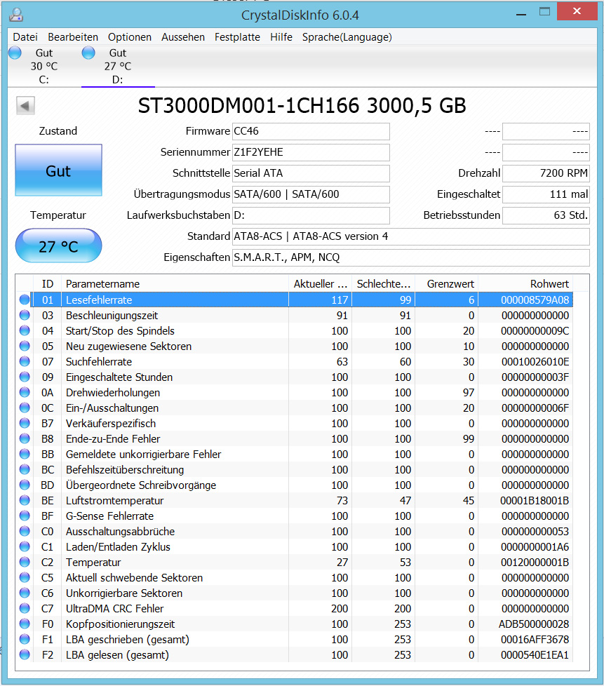

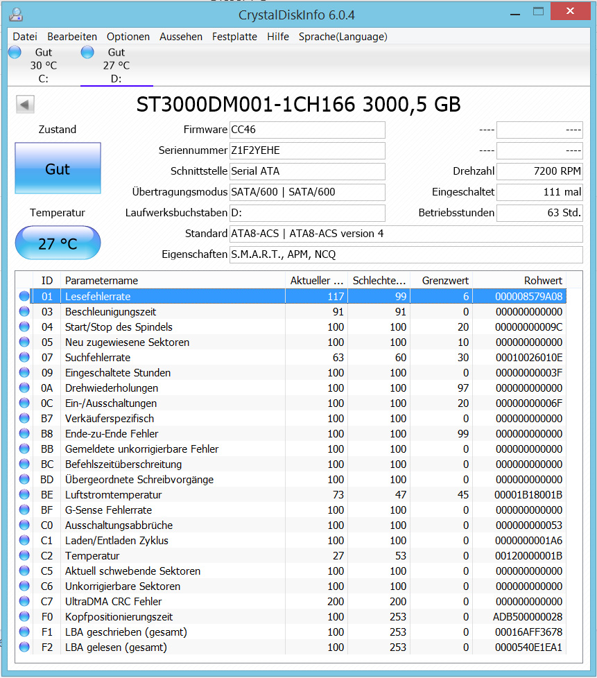

Habe eine Seagate Expansion Desktop 3TB. Welche ohne Probleme bisher als Datengrab lief.
Nun wurde diese jedoch nicht mehr erkannt. Die LED leuchtet auch nicht mehr jedoch ist die Festplatte deutlisch zu hören das Sie läuft. Also habe ich alles überprüft. Kabel getauscht, alles ok. Sämtliche USB Ports = kein Erfolg. An 2 anderen PC Systemen daselbe. Treiber etc. wurde alles getestet und alles meine weiteren externen HDDs werden ohne Probleme erkannt bis auf diese eine.
Also ausgebaut das Ding und an den SATA Port, da ich davon ausgehe das der Controller vom externen USB Gehäuse den Geist aufgegeben hat. Ärgerlich denn ich hatte noch wenige Stunden zuvor ohne jegliche Probleme sämtliche Daten darauf gelegt um meine PCs neu aufzuspielen. So auch das System Backup (daran sollte es aber nicht scheitern)
Jetzt zu meiner Frage, kann mir jemand Bitte helfen wie ich weiter vorgehen soll so das ich wieder die Platte nutzen kann mit Zugriff? Ich gehe davon aus das die Partition oder der MBR Boot oder wie das heißt sich verschoben hat.

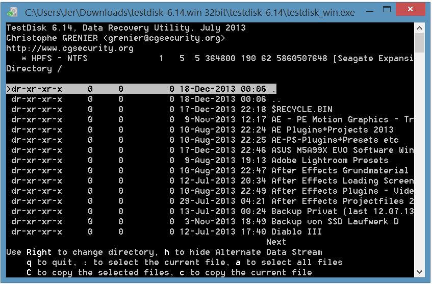

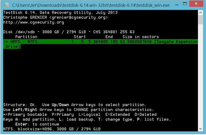

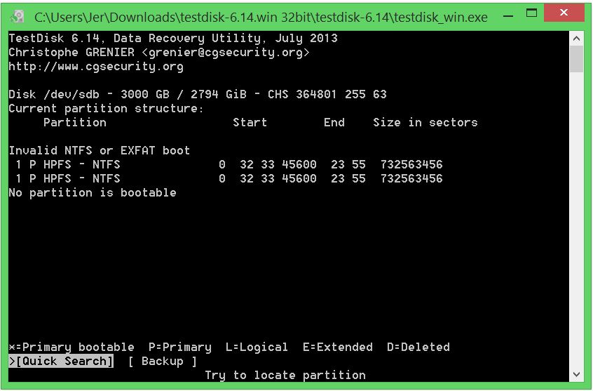

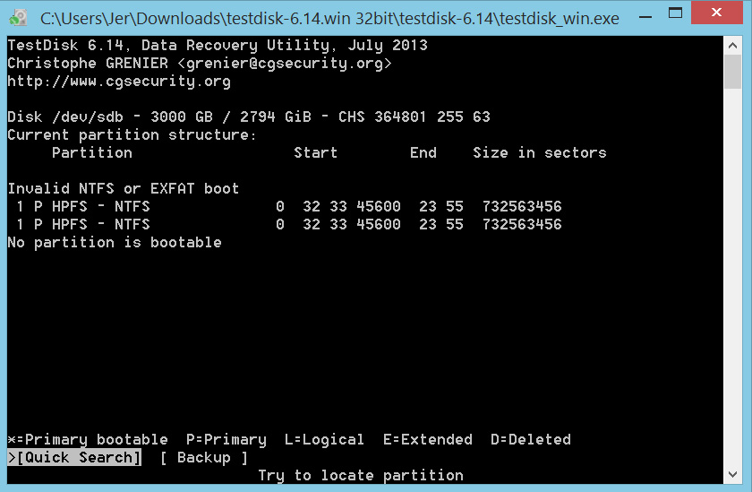

Ich hänge hier ein paar Screens von den SMART Werten und den bisherigen Log und Screens von Testdisk.
Möchte lieber nachfragen und mich so vergewissern bevor ich irgend etwas falsch mache da die Platte doch zu 75% voll war mit wichtigen Daten (welche auch alle noch in Testdisk aufgelistet werden)

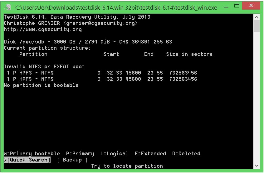

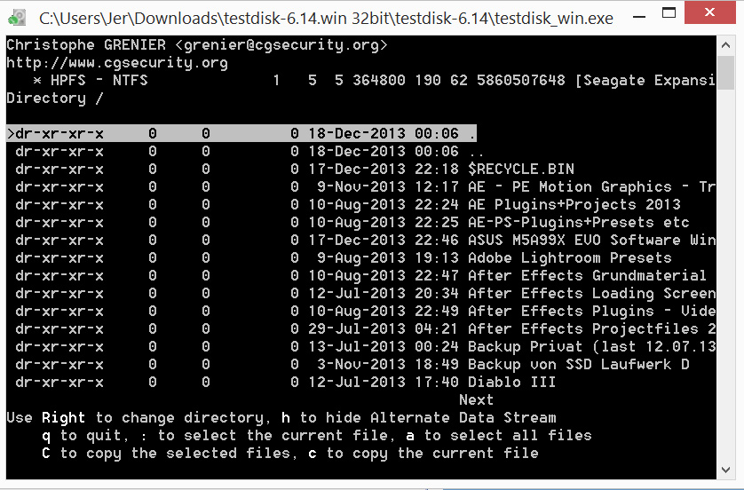

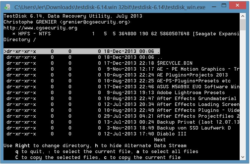

Anhand der Daten sieht das natürlich so aus dass die HDD im externen Gehäuse 4K sektoren hatte, also emuliert durch das Gehäuse. Eventuell sogar im MBR Partitionsstil.
Jetzt im PC hat sie dann natürlich 512byte sektoren und daher wird die Partition nicht mehr richtig erkannt.

Wenn die Daten alle noch in Testdisk aufgelistet werden, solltest Du sie erstmal sichern/kopieren auf ein anderes Laufwerk bevor Du Änderungen vornimmst.
Das kann ich soweit machen, dass ich mir meine wichtigsten Ordner absicher auf ein anderes Medium.

Mache mal eine Diagnose nach dieser Anleitung;
Lade dir mal Testdisk Version 6.4 für Windows.
Link dazu gibt es hier;
https://www.computerbase.de/downloads/systemtools/festplatten/testdisk/

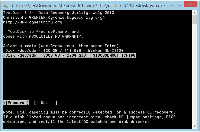

Starte Testdisk bestätige bei dem Log-Datei-Screen mit Enter, wähle deine betroffene Festplatte aus und bestätige mit Enter, bestätige bei Partition Table Typ Intel, bestätige bei Analyse mit Enter und setze mir einen Screenshot.
Bestätige auch bei Quick Search mit Enter (wenn nötig wegen Vista-check mit y) und setze mir auch den Screen.
Markiere mal die betroffenen Partitionen und drücke p auf der Tastatur ob deine Daten angezeigt werden oder eine Fehlermeldung.

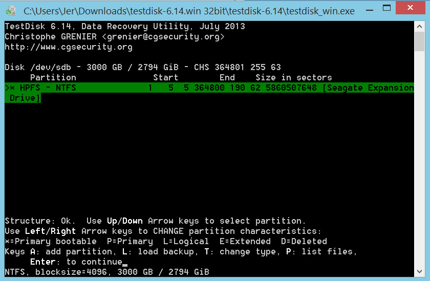

Wenn keine Partition mit Daten gefunden wurde;

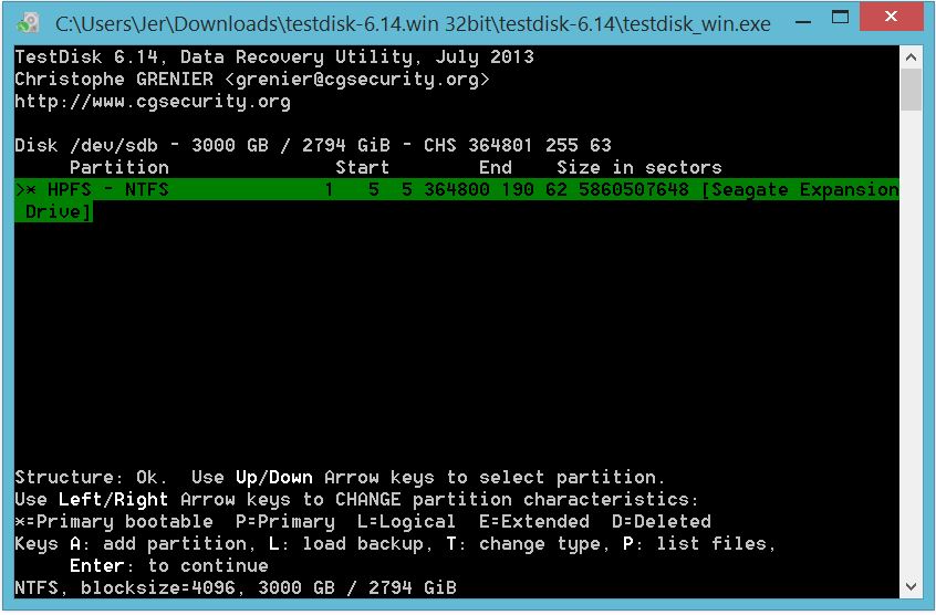

Bestätige weiter bis du zum Menü kommst wo unten steht [Quit] Deeper [Search] [Write] und gehe mit dem Pfeil auf [Deeper Search] (tiefere Suche) und lasse es laufen.
Setze mir auch einen Screenshot.
Die betroffene Partition sollte wenn du den Screen machst markiert sein.

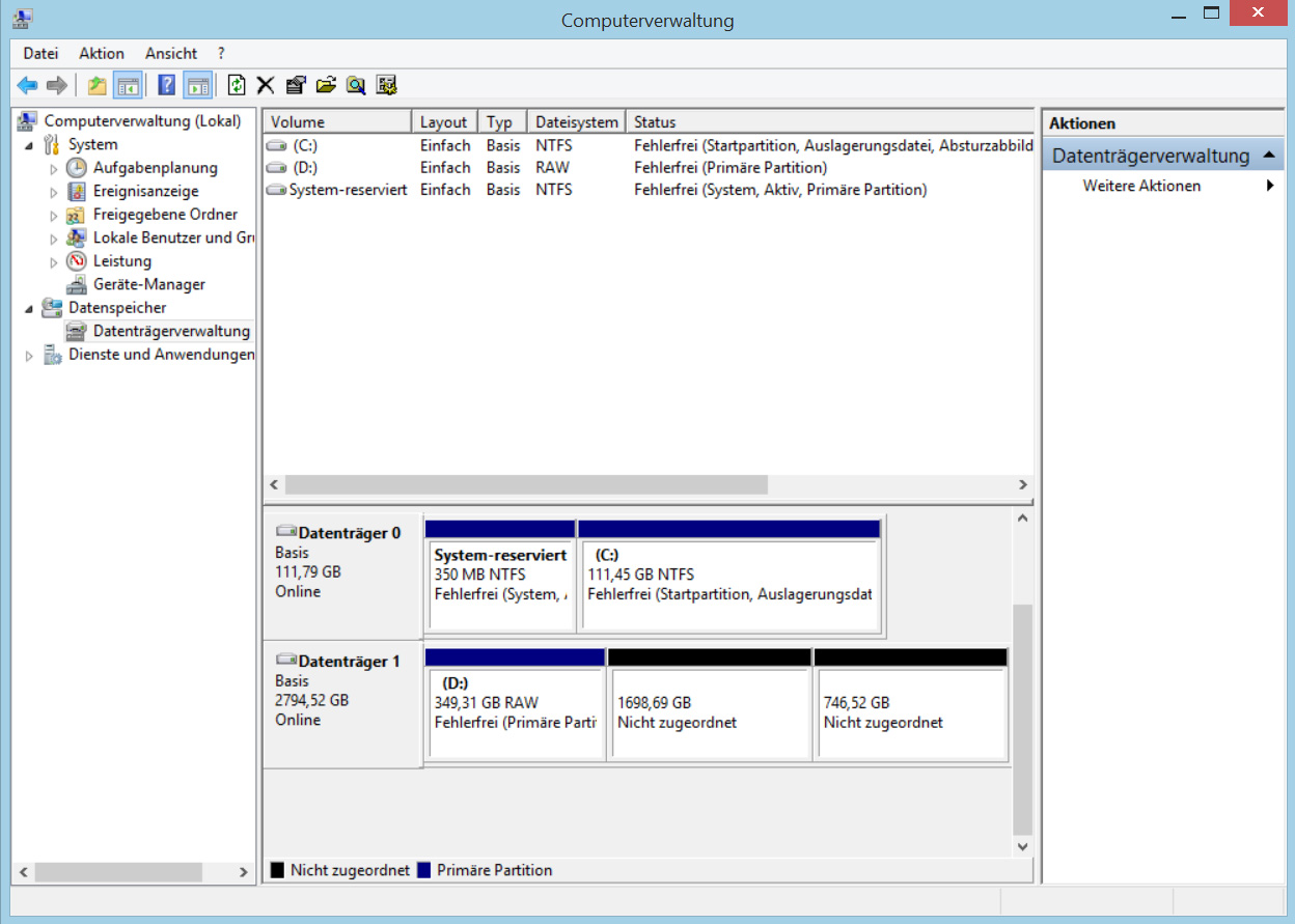

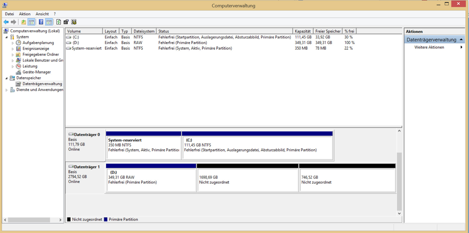

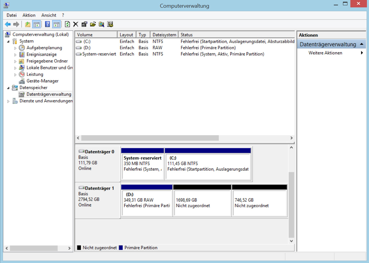

Auch überprüfe deine Datenträgerverwaltung.
Windoows aktualisiert GPT-Platten nicht korrekt und zeigt sie weiterhin als Basis an.
Prüfe es mal indem du in der Datenträgerverwaltung bei der Platte links in das kleine Viereck Rechtsklick machst und teile mal mit was da steht.

siehe dieses war das Deepsearch Ergebniss;
HPFS - NTFS 1 5 5 364800 190 62 5860507648 [Seagate Expansion Drive]
NTFS, blocksize=4096, 3000 GB / 2794 GiB
HPFS - NTFS 155321 139 37 240060 101 32 1361329637
Linux 320499 177 63 320760 199 15 4194304 [Data]
ext4 blocksize=4096 Large file Sparse superblock Recover, 2147 MB / 2048 MiB
Linux 320501 90 38 320762 111 53 4194304 [Data]
Ich habe es ja bis dahin alles gemacht und gelesen doch kann ich damit noch nicht wirklich als Neuling was anfangen.
3. Quicksearch.JPG1. HDD.JPG4. Datenliste vorhanden.JPG2. Analyse.JPG5. Datenträgerverwaltung.jpg
Name der Datei steht ja unten rechts. Habe nach der Reihe benannt. Deepsearch hatte ich durchlaufen lassen. Obwohl ich das ja nicht hätte machen brauchen oder, da ja meine abgelegten Daten schon nach dem Quicksearch alle aufgelistet werden können?!
im übrigen, welches kleine Kästchen soll das sein rechts bei der Datenträgerverwaltung? Da stehen doch keine extras wenn ich dort klick.
