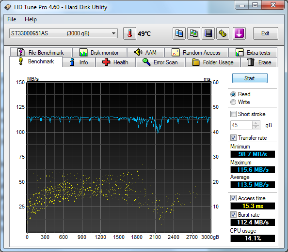

Bei meiner externen 3TB HDD von CnMemory gabs ja so Problem. Hab das getestet indem ich dann ne 2TB Partition und eine mit dem Rest erstellt habe, und dann mit h2testw nur die zweite Partition vollgeschrieben habe. Da war es dann eben so, dass beim Überschreiten der 2TiB grenze die erste Partition im Arsch war.
Bei meiner Raidsonic Docking Station gabs da kein Problem.
Allerdings konnte man das Problem bei der CnMemory HDD schon viel leichter erahnen, und zwar mit HD Tune. Beim Test sah man nämlich nach der 2TiB grenze wie die Zugriffszeit statt zu steigen Plötzlich wieder so niedrig war wie am anfang. Auch die geschwindigkeit stieg wieder an, auch wenn hier nicht gut zu sehen, da der USB 3.0 Controller hier limitierte.
