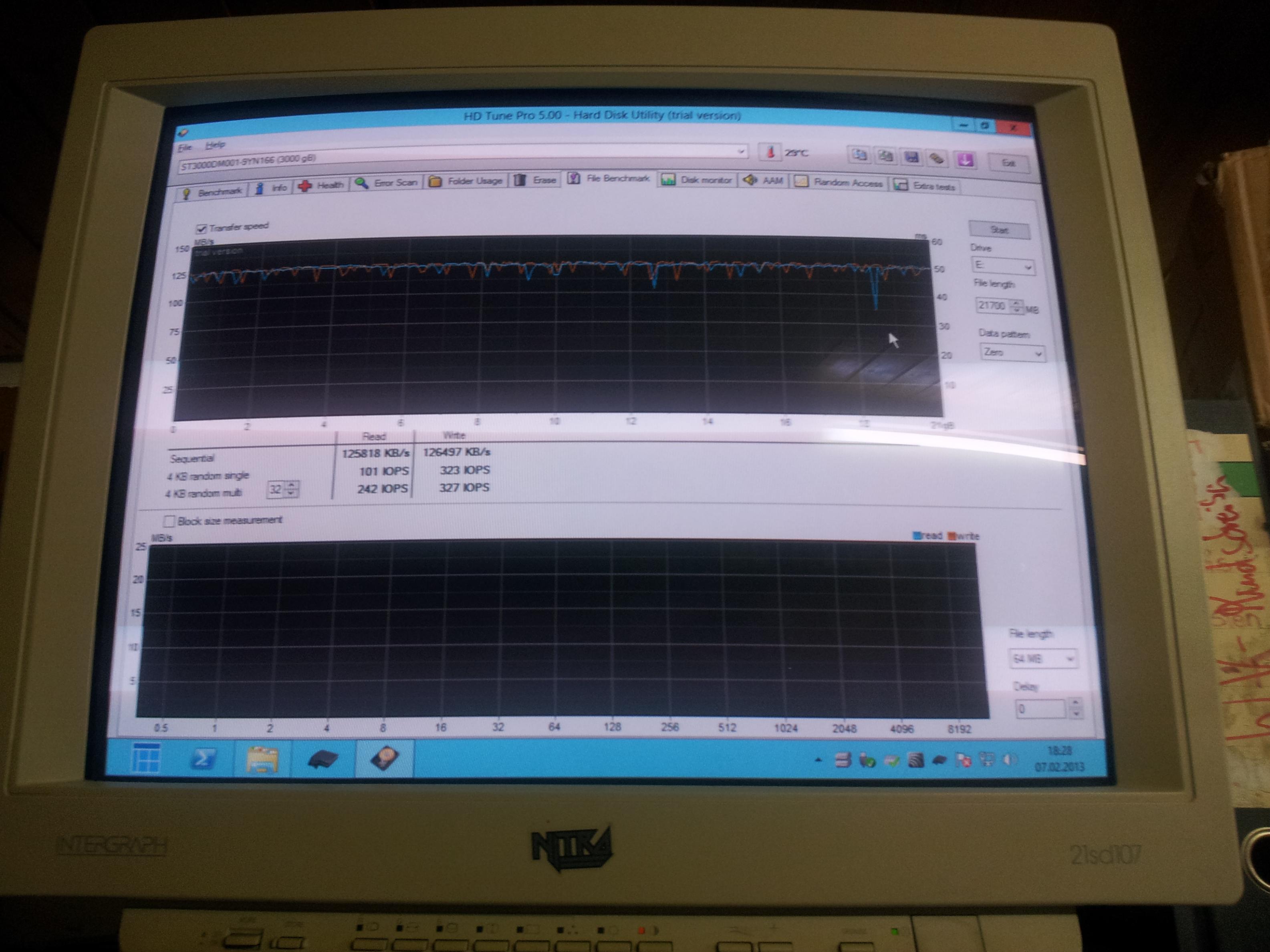

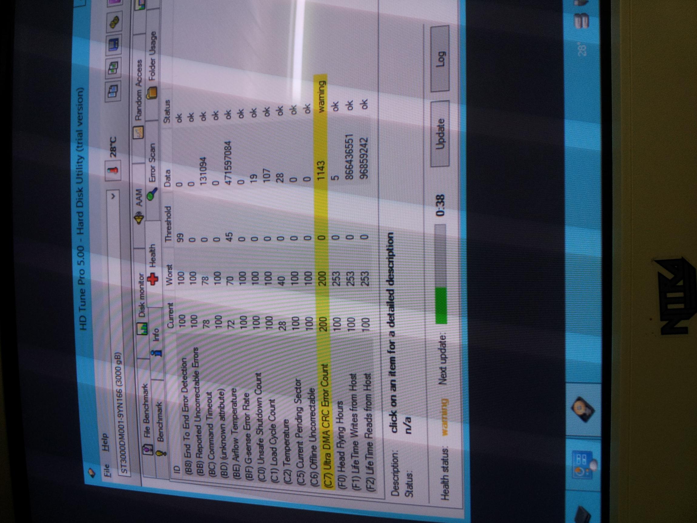

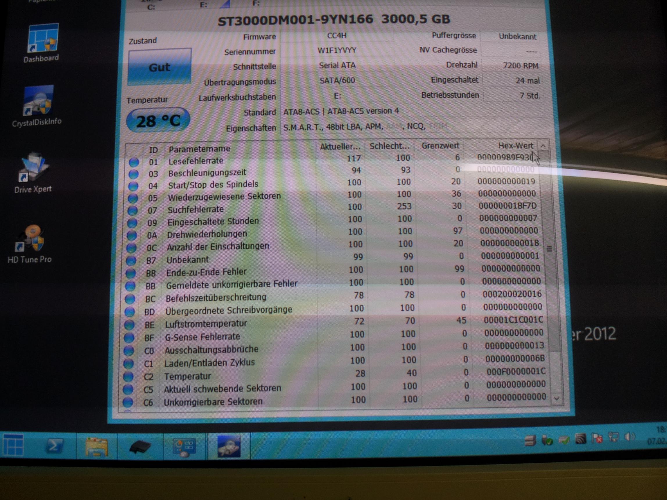

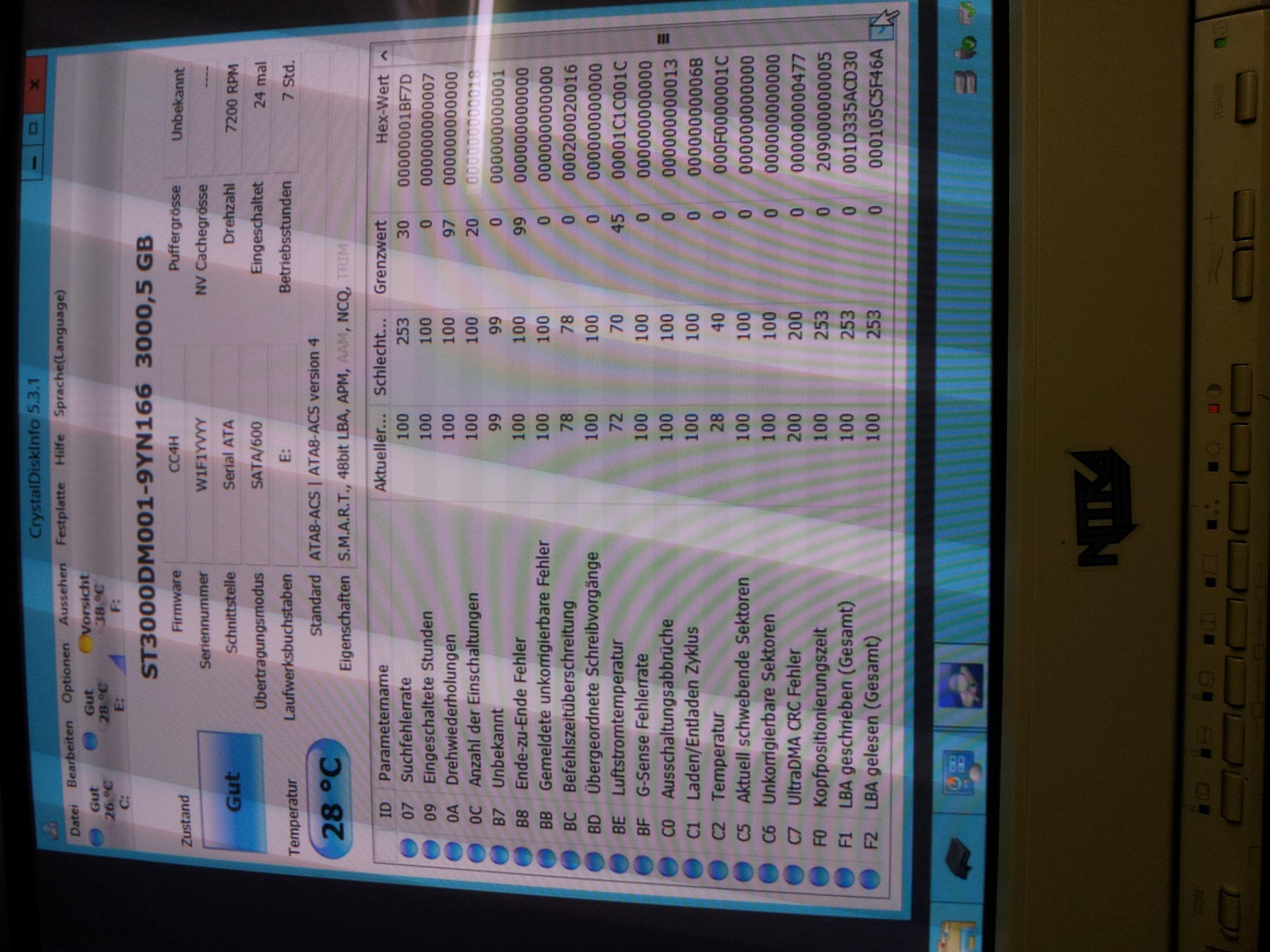

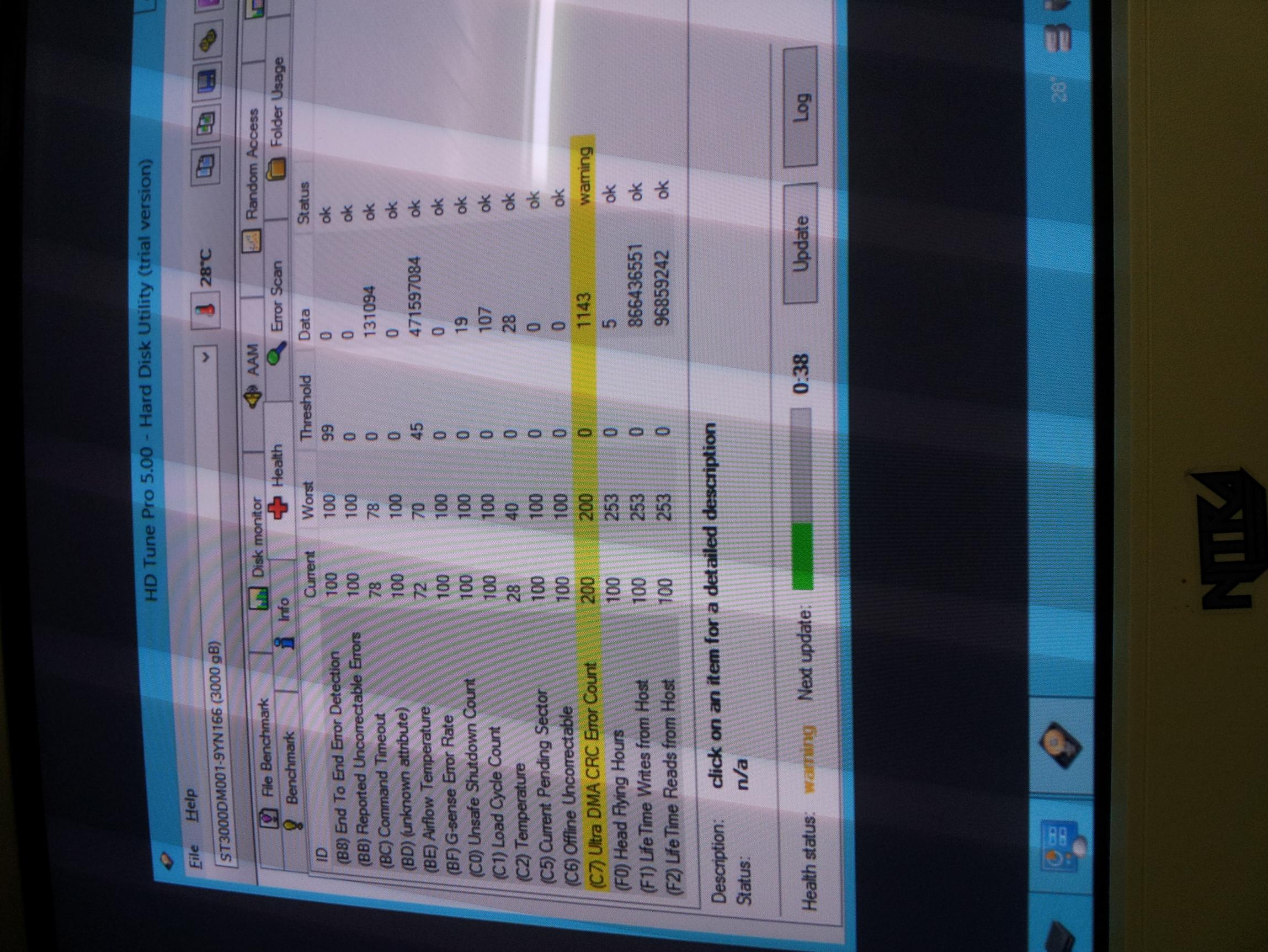

So Treiber alle installiert, leider vorhin wieder abgeraucht. hier mal 3 Screens. Hab vorher mal auf AHCI umgestellt. im Bios wird die Platte mit 801GB erkannt. Kabel hab ich auch nochmal getauscht allerdings nie gegen neue. Aber der Ultra DMA CRC Error Count....mhm.
Das sind Fehler der Kommunikation zwischen dem SATA Host Controller und dem Controller der Platte und liegt fast immer am Kabel. Der Zähler geht nicht mehr runter, aber achte darauf, ob der weiter steigt.
