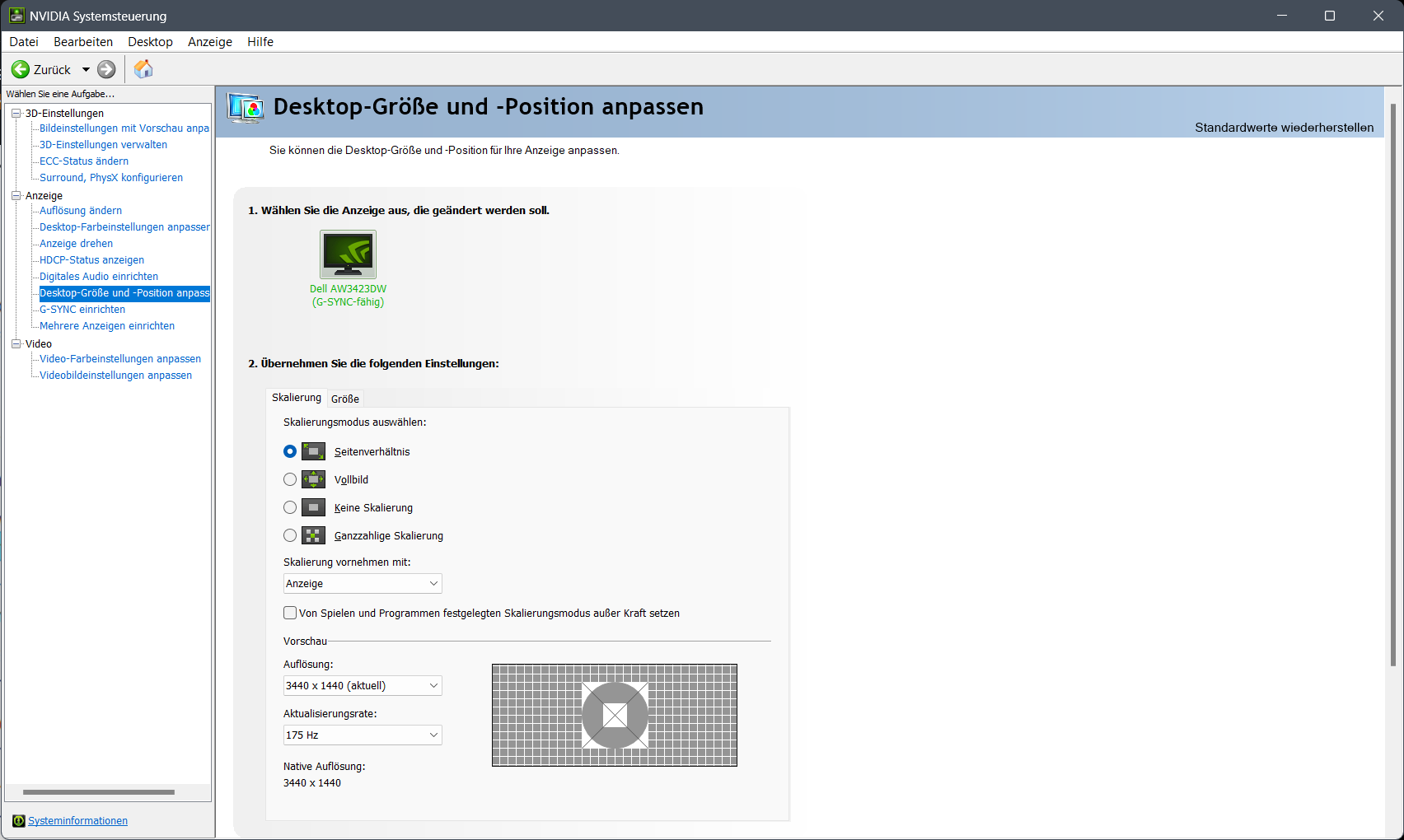

Moin,
ich hab mich hier angemeldet, weil ich mich schon länger mit dem Thema herumschlage, ob es möglich ist, mit meinem Samsung 49 Zoll Monitor (LC49RG94SSUXZG) Spiele wie Counter-Strike in 4:3 Stretched mit black bars zu spielen. Ich habe eine Nvidia 4090 verbaut, und für diverse Simulationsspiele ist der Monitor natürlich klasse. Nur wenn ich mal ne Runde CS daddeln möchte, habe ich hier noch keinen Weg gefunden, die Auslösung separat einzustellen. Natürlich kann ich in den Nvidia Systemeinstellungen den Skalierungsmodus "Seitenverhältnis" einstellen, nur dann wird das Spiel eben über die Volle Breite gezogen. Gerne würde ich mittig zentriert ein 4:3 Stretched spielen, wo Seitlich black bars sind. Hat für dieses "besondere Problem" jemand schon mal eine Lösung gefunden?

Einstellung am besten über Software vornehmen - persönlich finde ich sowas übers Monitor-OSD umständlich. Im Nvidia-Treiber müsstest Du ja auch nur für bestimmte Spiele die Skalierung einstellen können. Dann musst Du nix mehr von Hand machen.
Wenn Dir der Widerspruch nicht bewusst ist, dann ist klar, dass Du Schwierigkeiten hast die Einstellungen zu verstehen. Beschäftige Dich einfach mit den Einstellungen - dann wird das denke ich klar.
Kann man in der Nvidia Systemsteuerung einstellen.

Stell einfach im Spiel die 1920x1440 als Auflösung ein - oder eine andere andere 4:3 Auflösung mit Skalierung "Seitenverhältnis". Möglicherweise musst Du noch am Monitor einstellen, dass dieser nicht skalieren soll.

@Child In Counterstrike kannst du die Skalierung "Seitenverhältnis" nicht separat wählen. In der Nvidia Systemsteuerung geht das, aber dann ist es auch nicht stretched leider

Genau das ... Der Monitor braucht auch dann die gewünschte Stretched Auflösung von Nvidia als Zuspiel und darf selbst nicht mehr stretchen...
Dann das Game mit der 4:3 starten ... Nvidia stetch das dann ... Monitor übernimmt dann mittig.
@xxMuahdibxx Dein letzter Abschnitt hört sich jetzt irgendwie an, als wäre es möglich und nicht zu schwer, ich habs nur nicht verstanden :D
Benutzer definierte Auflösung erstellen...
Dein 1440p also 2560*1440
Monitor sollte nun umschalten und Bild ohne Skalierung anzeigen.
Dann 4:3 Auflösung ingame einstellen...
Stretchen lassen
Vielleicht klappt es kann aber auch das gesamte überschreiben mit dem stretchen.

Hallo, ich habe eine Lösung für mich gefunden.
Ich habe ein Samsung G9 Odyssey mit 32:9 und eine RTX 2080.
Es funktioniert nur mit ein paar Einschränkungen und wird denke ich mal nur auf Samsung Bildschirmen funktionieren. Du musst zunächst in den Einstellungen des Bildschirmes "Adaptive-Sync" deaktivieren. Dann wird die Eigenschaft "Screen Size" freigeschaltet, diese war bei mir in "Wide" gestellt, stelle diese auf "Auto". Dazu musste ich noch die Hertzrate von 240 auf 120HZ stellen.
Dann in den Nvidea Controll Panel eine Auflösung von 16:9 auswählen und unter "Desktop Größe und Positition anpassen", die Skalierung auf "Vollbild" und Skalierung vornehmen von der Anzeige.
Mit den Einstellungen kann ich jetzt wieder 4:3 streched auf eigentlichen 16:9 spielen mit daneben Schwarzen Balken.
Falls die Antwort noch für irgendjemanden relevant sein sollte.
