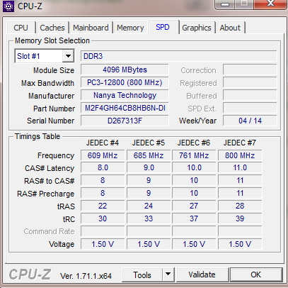

Habe gerade die Email der Kaufbestätigung des PCs herausgesucht. Dort steht unter PC Arbeitsspeicher: 4096MB DDR3 Single Channel 1600MHz (1x 4GB) ... bei PC Wizard sehe ich hier eine vermeintlich genauere Beschreibung: Allgemeine Informationen :
A0 (RAS 1) : 3072 (Double Bank)
A1 (RAS 2) : 3072 (Single Bank)
Information SPD EEPROM (A0)
Hersteller : a Technology
Part Number : GH64CB8HB6N-DI
Seriennummer : 67D218E90C0018
Type : -SDRAM 12800 (800 MHz)
Format : M (133,35 x 15)
Größe : 4096 MB (2 ranks, 8 banks)
Wie es mir scheint ist das ein 08/15 noname Speicher kann das sein ?
Hoffe das hilft weiter^^

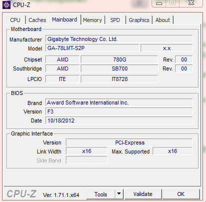

Ich weiß nicht ob es das richtige ist aber ich habe die BIOS "Version" F3
Den Pc habe ich bei www.one.de gekauft ^^
ps. Ich werde morgen mittag mal die Speicher umstecken und einzeln ausprobieren und melde mich dann wieder zu dem Punkt.
Steht meistens auf dem bios aufgleber oder unter cpuz reiter mobo unten bios revision
Also nochmal zum BIOS: Version: F3, Date: :( 10/18/2012 :(
Das Programm "CPU-Z" sagt mir die Version Meines Mainboards sei x.x ^^ da soll wohl dafür stehen das es Unbekannt ist also habe ich auf der Seite die du gepostet hast nachgeguckt bei den Spezifikationen und mit meinen Verglichen und alles ist gleich bis auf den Southbridge Chipsatz (710 beim Link/700 bei mir)

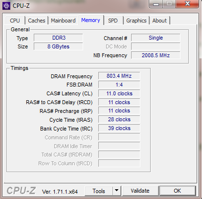

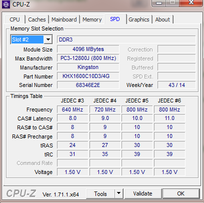

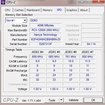

Die beiden Speicher haben die gleiche Volt Anzahl jedoch unterscheiden sie sich bei ihren Frequenzen.
Anbei noch ein paar Screenshots meiner Daten.
Xx heißt das es nicht vergeben worden ist. Könnte die 1 revision sein
Ich wurde den pc öffnen auf dem biosbaustein sollte ein aufkleber drauf sein mit revision. Die revision kann auch unter dem pc express plaziert worden sei auch als aufkleber
