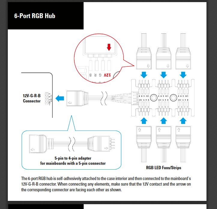

Mal ne frage ich werde mir ein PC zusammenbauen mit dem tg5 rgb tower bei dem bereits 4 rgb Kühler mitgeliefert werden. Da mein Mainboard (Asus rog strix b450-f) aber nur 3x 4 pin Gehäuse Lüfter dran sind weiß ich nicht wie ich den 4. betrieben soll...
Gibst dafür eine Lösung?
Danke im voraus 😊👍

oder man guckt einfach mal in die Anleitung, denn es sind RGB Lüfter vorinstalliert, die alle an die RGB Steuerung angeschlossen werden, von daher wird kein Adapter benötigt und keiner dieser Lüfter wird an nen FAN Anschluss ans Mainboard angeschlossen.
es wird halt ein Board mit RGB Anschluss benötigt
Nur dachte ich dass durch den 6 Fach Verteiler nur die leds gesteuert werden und nicht der kühler selbst
okay, das ist jetzt ne gute Frage, werden darüber nur die Beleuchtung gesteuert oder auch dsie Lüfter sebst
Ja deswegen frag ich ja xD
Ich habe ein Video auf YouTube gesehen, da hat jemand Corsair Case Kühler benutzt und da war auch so ein Verteiler dabei und da konnte man nur die LEDs beleuchten

Also bei den RGB Lüftern die Ich vwrbaut habe sind nur die LEDs über den Controller angeschlossen, die Lüfter selbst hängen am Mainboard. Wird bei denen auch so sein.
Reaktionen: Lul
OK dann nehme ich auf Radschlag von Deathangel008 für den 4. Lüfter einfach den 2. CPU Lüfter 😊
