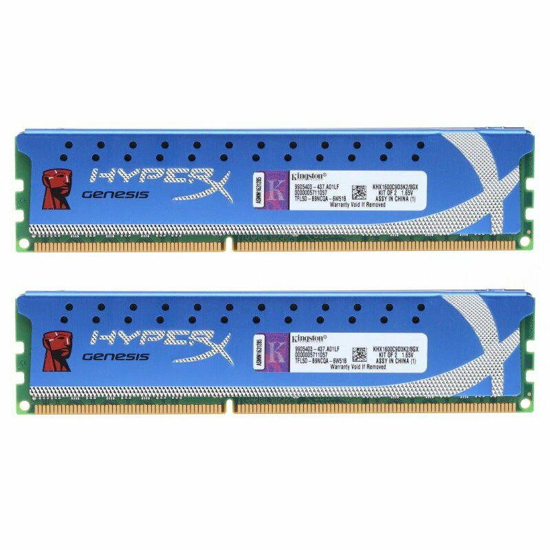

arbeitsspeicher khx1600c9d3/4g
@SGCGoliath: Es geht ja nicht darum womit, sonder warum er meinte das tun zu müssen? Nebenbei ist das einzige auf einer CPU, das ein bisschen nach Fett aussieht nämlich die Wärmeleitpaste....
Edit: Ok bei den RAM Kontakten.....aber wie soll das bei einer CPU passieren, die mit 4GB Ram einwandfrei läuft?
Davon abgesehen: Es handelt sich also um eine Vollbestückung mit 4x4GB? Die Riegel tragen auch wirklich die Aufschrift wie im Bild? Scheint ja nicht wirklich von dir gemacht worden zu sein, oder?
Die im Bild brauchen 1,7V - 1,9V für DDR3-1600. Die nach deinem Text "nur" 1,65V.

Das sind doch zwei 4 GB-Module? Wie kommst Du denn auf 16 GB? Oder hast 4 davon, also zwei Kits?
Eben nicht......das sind 2 Riegel a 4GB....steht auch so im PDF:
KHX1600C9D3K2/8GX 8GB (4GB 512M x 64-Bit x 2 pcs.) DDR3-1600 CL9 240-Pin DIMM Kit
atari2k
sind 2x 4 laut dem pdf! Bei Kingston ist die letzte Bezeichnung bei Kits meist die Gesamtkapazität.
Ausgehend von 4x4GB würde ich jetzt mal in den Raum werfen, dass eine Erhöhung der Vdimm helfen könnte.
@TE: Hast du das XMP (DDR3-1600, CL9) geladen oder laufen die auf DDR3-1600, CL11?
Kann man im BIOS nachschauen, alternativ in Windows mit CPU-Z.
Edit: Und weil es sich bei RAM auch was spezifisches handelt, sollte man, wenn man danach gefragt wird, nicht irgendein generisches Bild einstellen, sondern die Hardware auch mal wirklich fotografien. Handycam reicht da oftmals.
