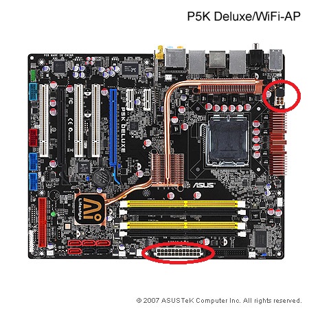

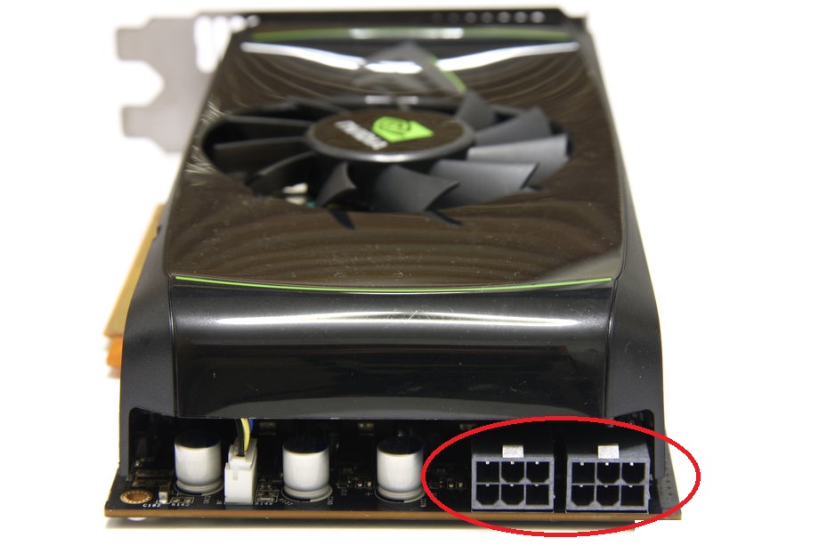

Alle anschlüsse Richtig drin?`Sprich 24Pin stecker für Mainboard den 4Pin extra Strom anschluss für mainboard. Die Grafikkarte den 8Pin und 6Pin drinne?Arbeitsspeicher richtig eingesteckt?(Teste mal nur mit einem Riegel in der BANK) So das sollte erst mal reichen
Guck mal beide bilder an die ich Hochgeladen habe und sag uns ob diese Stecker drin sind die Makiert habe.Also ob da die Passenden Stecker drinne sind.

Der +12V Stecker der CPU muss stecken, denn da piept nichts wenn der nicht stecken würde. Ich tippe auf RAM oder Graka. In diesen Fall glaube ich sogar mehr das der Ram was weg hat. Die Theorie mit den Stromsteckern kann nicht passen, denn dann würde kein Piepen (Bios-Error Code) kommen.
Man kann ja nie wissen was leute so zuhause Fabrizieren ;)Habe auch mal den 4Pin Mainboard stecker vergessen und Pc wollte net starten und hat Gepiept.

Ja hab grad nochmal geschaut, die sind alle drin.
Meine 4 Riegel Arbeitsspeicher hab ich ausgebaut und wieder eingebaut.
Hab sie sogar an den unterschiedlichen Plätzen immer Paarweise getestet.
Ist aber immer das gleiche Ergebnis
Das Piepproblem ist auch erst aufgetaucht nachdem ich den PC einmal zwangsausschalten musste weil er bei Medal of Honor nicht mehr reagiert hatte... Seither ist das so.
Von daher kann es fast auch nicht am Kabelanschluss liegen denk ich mal zumindest.
Hab aber nochmal nachgeschaut und sieht gut aus.
