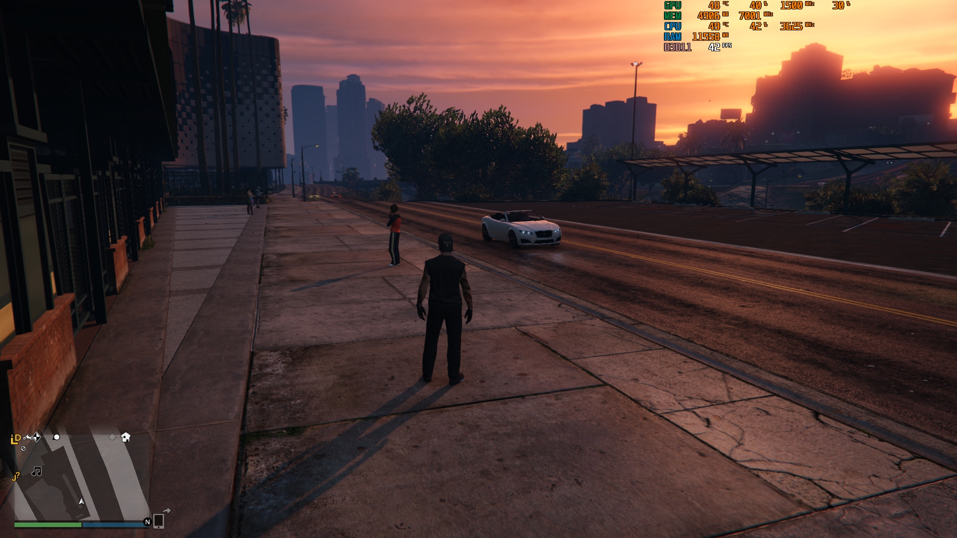

Im Rust siehe Screenshot... ist die Graka nicht voll ausgelastet, und ich hab gefühlt genauso viel Fps wie vorher mit der 1660 Super.
Müsste die nicht voll ausgelastet laufen?
Wenn nur die Grafikkarte für Bilder und alles zuständig wäre wohl ... aber die nicht genannte CPU berechnet die "Umgebung" .... oder grob gesagt die Dreiecke..

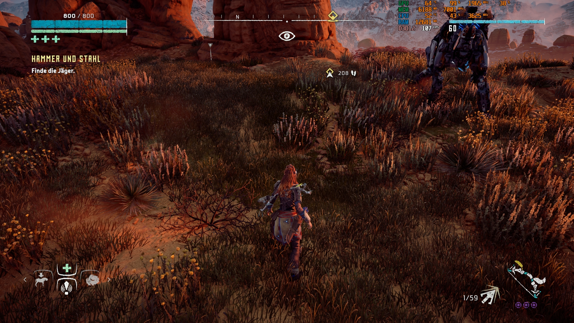

Wieso ist es bei HZD anders? Kannst mir das bitte erklären?
Da ist die 3060 Ti quasi ausgelastet und CPU vielleicht bei der Hälfte.
Danke.
weil einige Spiele CPU lastiger sind als andere ... die fordern die Grafikkarte mehr ... je nach dem was und wie ist das System halt ausgelastet.
Und wenn die GPU bei 100% rennt ... kann dann die CPU neue Bilder berechnen ? Nein da sie ja nicht der Grafikkarte "davonrennen" darf
Umgedreht muss die CPU bei RUST halt mehr liefern ... konnte es vorher schon nicht und jetzt erst recht nicht ... dann bleiben die FPS gleich.
