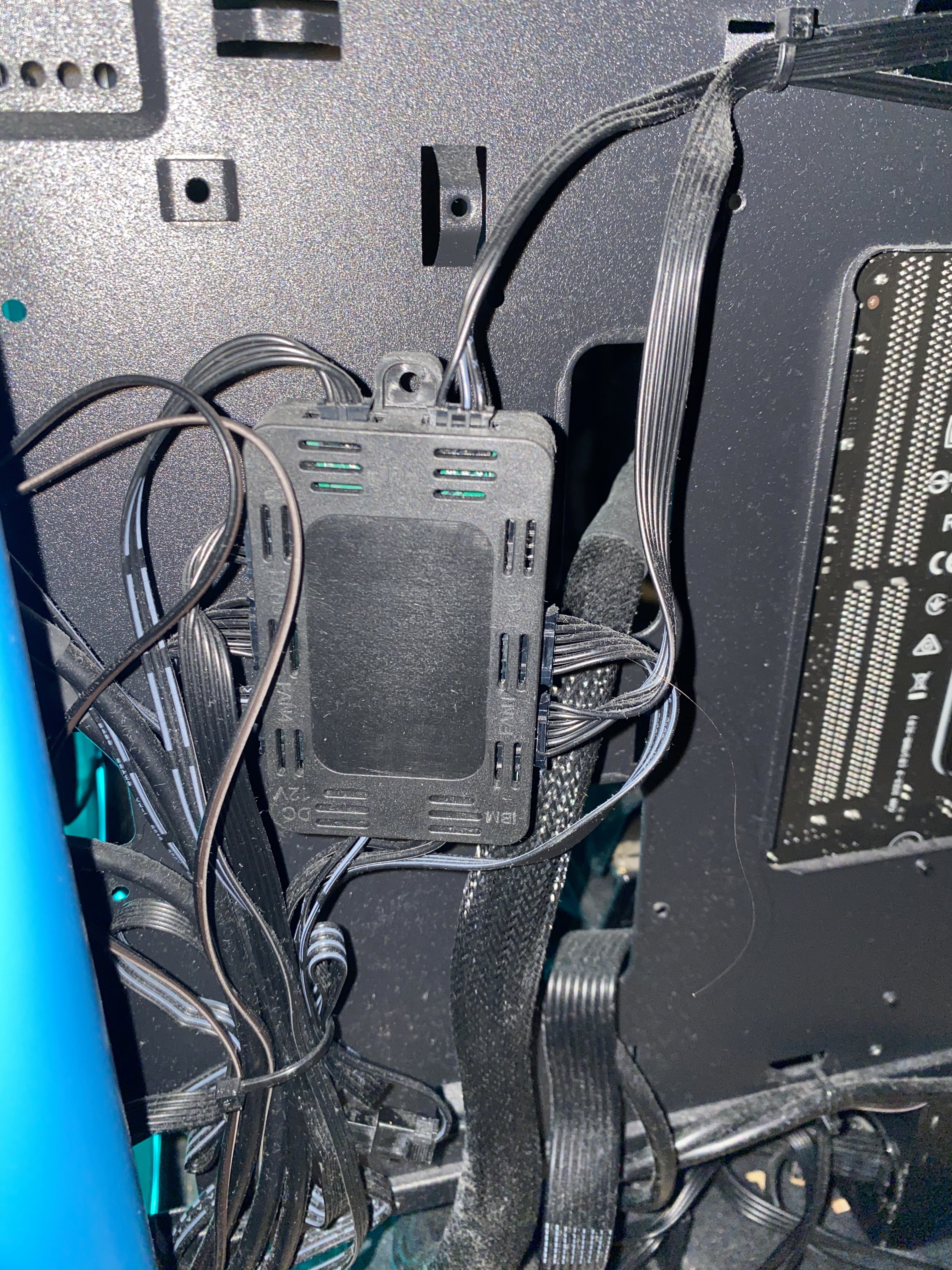

Ich habe vor, mir zwei weitere Lüfter im PC zuzulegen. Allerdings haben meine bisherigen Lüfter einen 6-Pin-Anschluss und daher auch die Lüftersteuerung von ihnen. Es sind RGB-Lüfter, die zusätzlich nochmal an einen separaten Stecker an der Lüftersteuerung angesteckt sind. Die, die ich mir jetzt kaufen würde, hätten allerdings nur 4-Pin. Kann ich die 4-Pin einfach auf die 6-Pin stecken? Und wenn ja, muss ich da irgendwas beachten?
Schonmal danke für die Antworten.

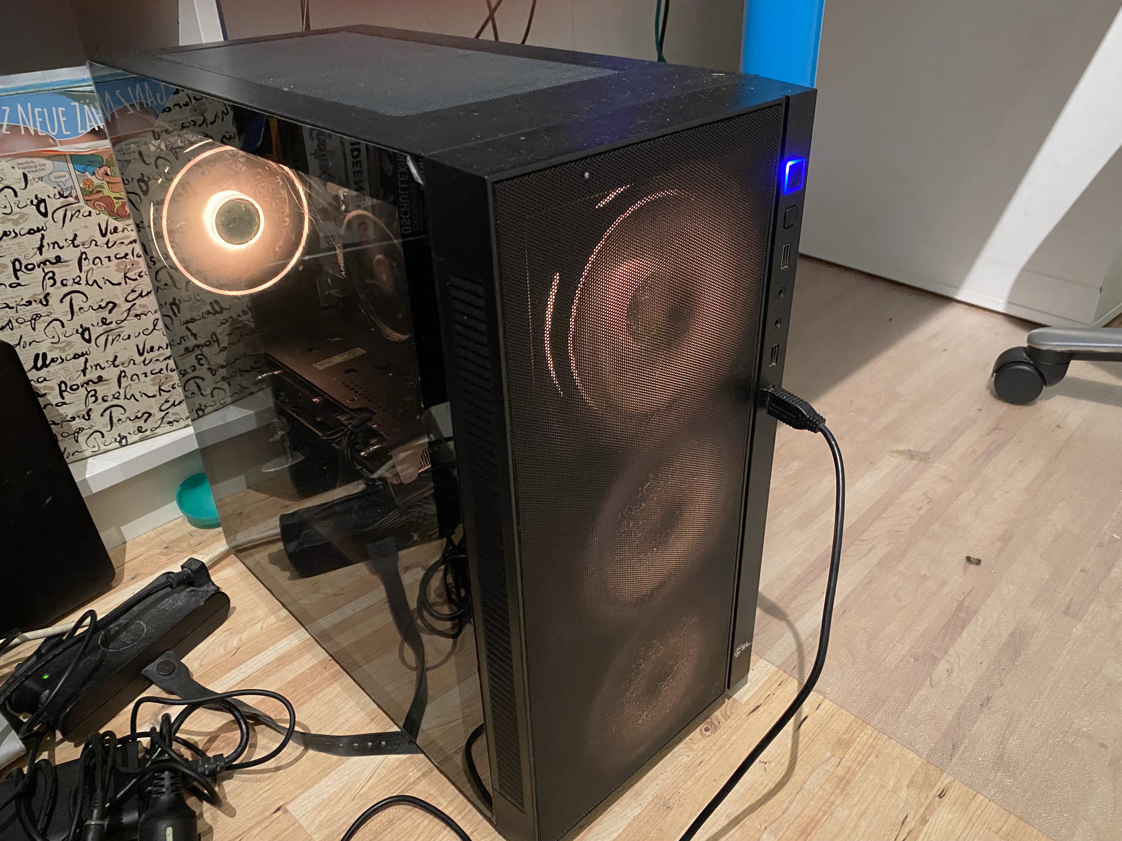

was für lüfter das sind weiß ich nicht aber es sind die die beim
CSL CERCYON, SCHWARZ dabei sind das mainboard ist das Asus Prime A520 M-K und bei der lüftersteuerung steht kein name (der PC ist von CSL Computer , hab ihn also nicht selbst gebaut)hier paar Bilder

ach ja kann ich vieleicht die Lüfter (Arctic P12 pwm pst(sind die die ich mir kaufen möchte))hier ans mainboard anschließen oder ist das für was anderes da?
Ich habe mir jetzt nicht das Handbuch zu deinem Board angeschaut, von daher kann das Folgende für dich unnütz sein.
Mein Board bietet drei verschiedene Standards für RGB: 5V, 12V und Corsair. Ich hatte mich dann für PWM-Lüfter für den 5V Anschluss entschieden, passend zu denen vom Prozessorkühler. Läuft gut und sieht auch ansprechend aus.
4pin PWM-Lüfter würde ich auf jeden Fall 3pin DC-Modellen vorziehen. Und ja, nutze einfach die Anschlüsse auf dem Board.
