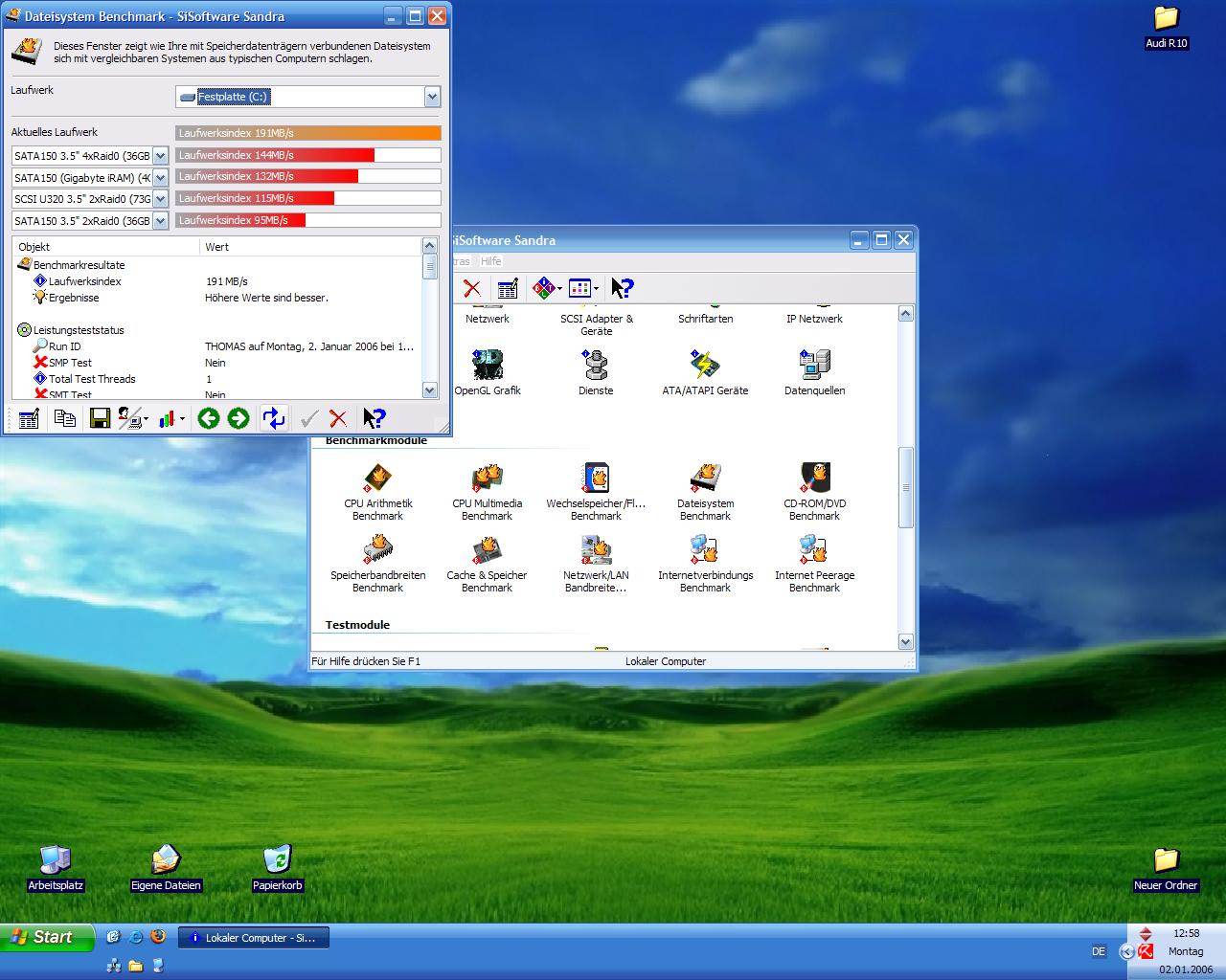

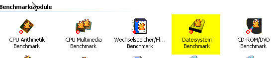

Du hast doch 4x die 74GB Raptor im Raid 0 oder? Kannst du mal den Sisoft Sandra bench durchlaufen lassen?
Jop, kann ich machen, mal schauen was da gleich rauskommt... :(
Welcher Benchmark eigentlich genau?
Gibt ja mehrere wo man Festplatten benchen kann...?
Dateisystem Benchmark bitte.
Kann sich doch sehen lassen! :D
Zur Zeit sind bei mir auf C: 56,6GB belegt...
