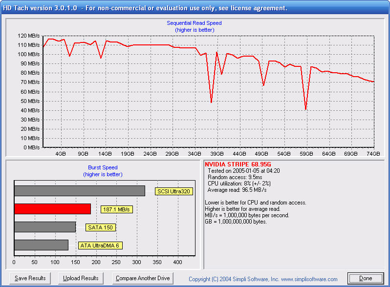

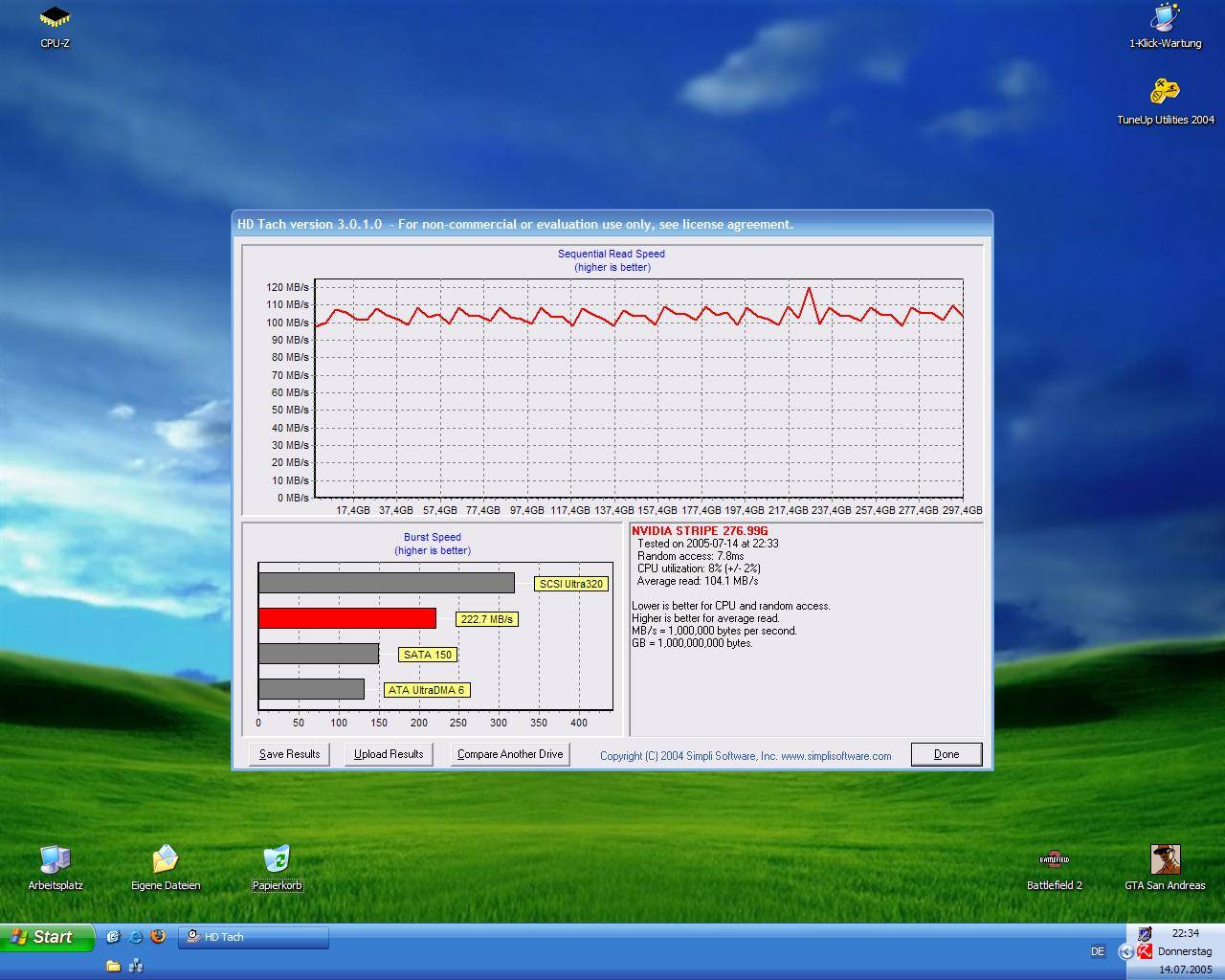

Naja auf die Schnelle hab ich hier nur 2 mal Raptor im Raid o und 3. Die Pics häng ich an. Das erste zeigt 2 Raptoren im Raid 0 das 2te 3 Raptoren im Raid 0.

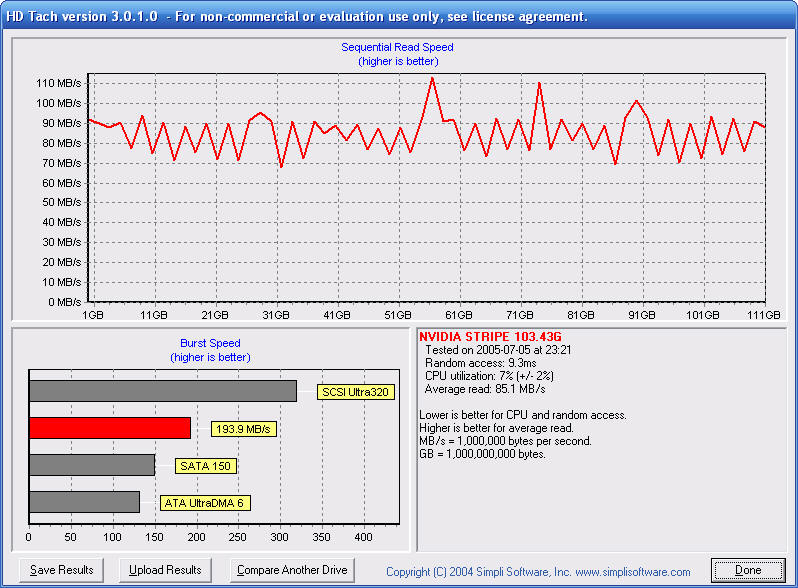

Hier mal von mir, ist aber schon einige Monate her, Juli 2005...
4 x Western Digital Raptoren 74GB

Auch das ist ziemlich enttäuschend. Da haben die NVidia Leute geschlampt beim Controller. Allein 2 74GB Raptoren bringen es mit dem Benchmark im Raid 0 auf durchschnittlich 120MB/s. 4 sollten so um die 200MB/s liegen.

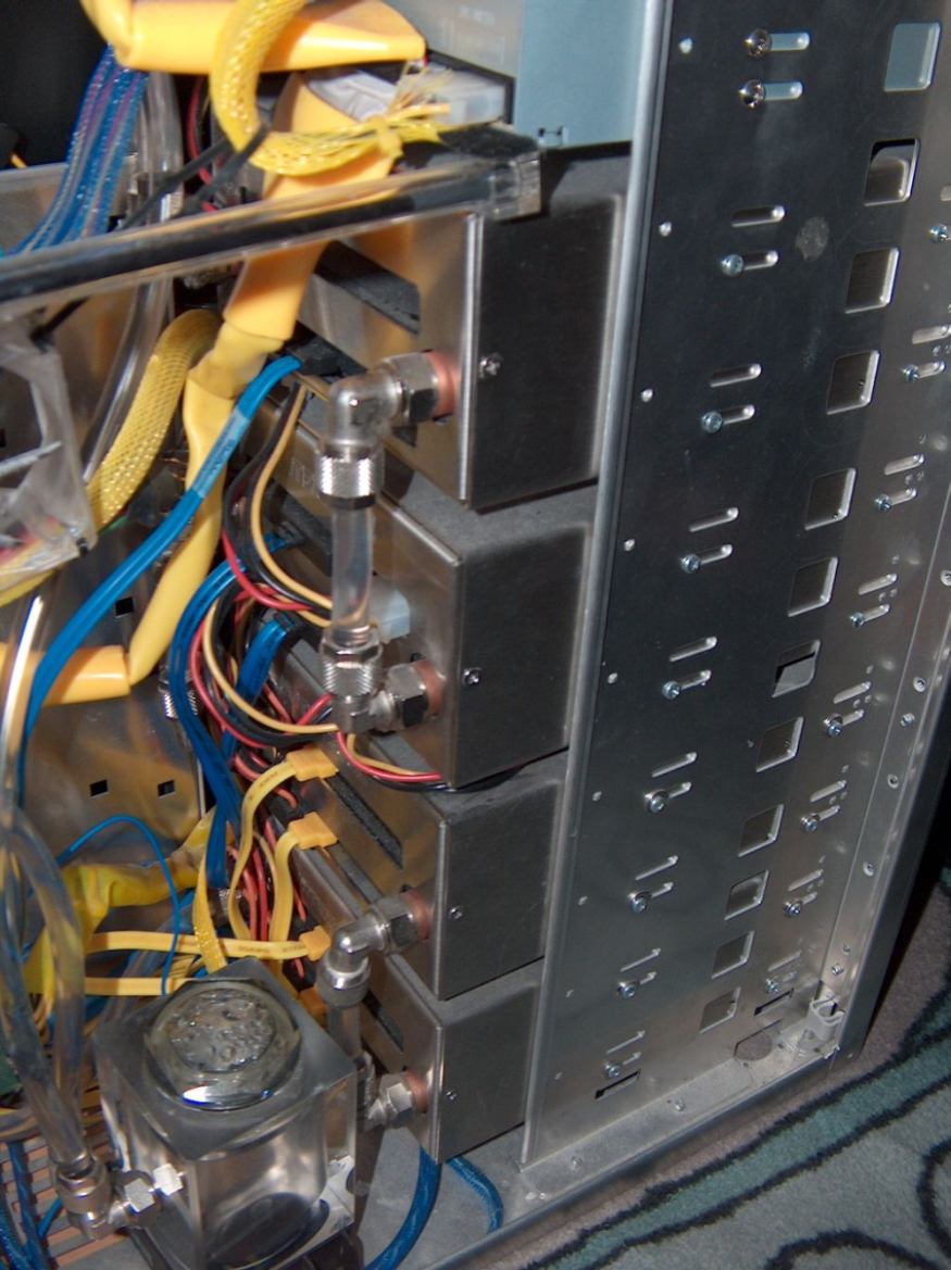

Hier mal ein Bild von meinem Haputrechner mit den 7 bzw. 8 Platten, die eine wird noch eingebaut wenn sich etwas mehr Zeit findet...
