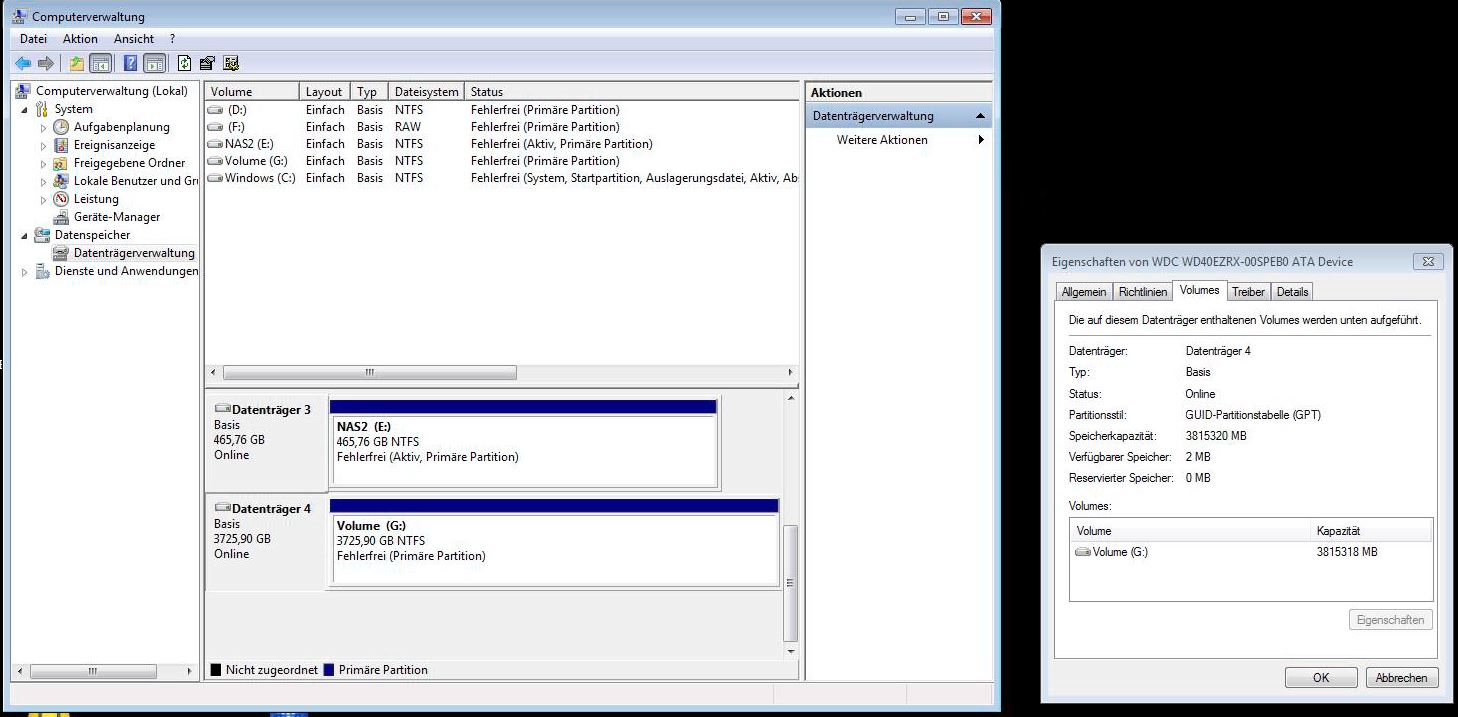

Naja, ich hab die Platte eingebaut, dann unter Windows mit GPT formatiert und anschließend Daten drauf gepackt. Nach nem Neustart zeigte mir dann Windows an, dass 1,65TB von 3,63 belegt waren, was aber nicht sein konnte, denn ich hatte ja fast 2,5TB drauf geschoben. Hier mal ein Screenshot.
Die übrigen 1,65TB an Daten schieb ich grad wieder auf ne andere Platte, damit ich die 4TB wieder leer bekomm.
Ich würde jetzt gern wissen, ob ich mit dem alten Mainboard, Gigabyte GA-78gm S2H ne Möglichkeit hab, die Festplatte nutzen zu können, oder ob ich neue Hardware dazu brauch?

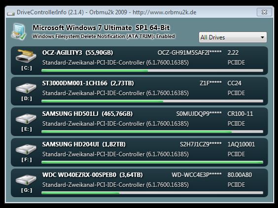

Lade dir bitte mal das Tool DriveControllerInfo herunter, führe es aus und mache einen Screenshot von dem, was es anzeigt. Dieses Bild bitte wieder hier rein stellen.

Laufwerk F ist eine mit True Crypt verschlüsselte Platte. Hier ein Screen von dem Tool:
LG und Danke
Also ich hab jetzt mal h2testw durchlaufen lassen. Das Tool zeigt keine Probleme an. Die Platte ist jetzt voll und auch nach mehreren Neustarts sind alle Daten noch vorhanden. Hab mir aber jetzt trotzdem ein neues Board + CPU bestellt und hoffe, dass das Problem damit behoben ist.
