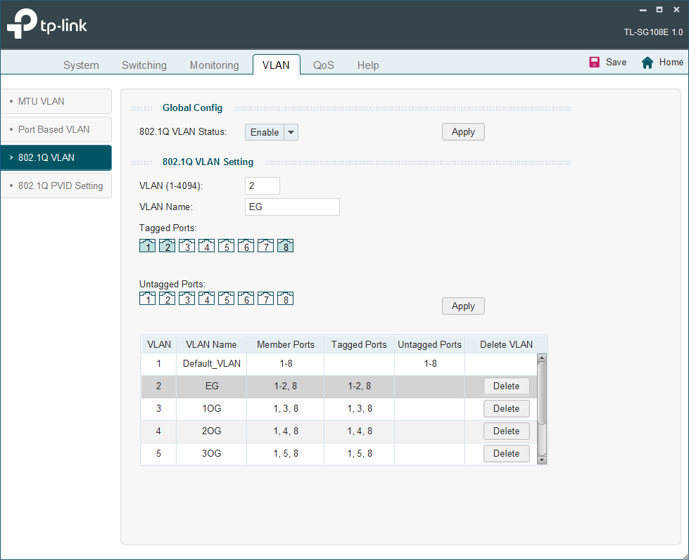

habe mir heute abend einen vlan-switch gekauft und den gerade eingestellt,
sieht wie folgt aus
Port 1 = Internet anschluss
Port 8 = NAS
Port 2-4 = die jeweiligen Stockwerke

Noch mal interessehalber, bevor du dich da zu sehr reinsteigerst: Sind die 4 Wohnungen unabhängige Mietparteien? Wenn ja, ist den Mietern klar dass die sich darauf verlassen können müssen dass du WEISST wie du einen solchen geteilten Anschluss handhaben musst? Deine VLAN-Zuordnung ist nämlich Mist.

Also deine VLAN Konfiguration ist echt Müll.
Weißt du was du da zu konfigurieren hast ?
Unterschiede zwischen tagged / untagged (trunk/access) bewusst ?
Mal abgesehen davon, je nach dem was du da für ein Design anstrebst, brauchst du auch für jedes Netzwerk ein Gateway um mit anderen Netzen, wie z.B. das Internet kommunizieren zu können.
Da hoffe ich einfach mal, dass der Switch unten im Keller ein Layer-3 Switch ist, der Einfachheit halber
Ansonsten kann man einen kleinen MikroTik oder EdgeRouter-X für schmales Geld als Router on top setzen. Kostenpunkt: ~50€.
Ein L3-Switch hätte das zwar direkt in einem Gerät, aber ein dedizierter Router für die VLANs ist jetzt auch kein Weltuntergang. In Summe ist das vermutlich sogar günstiger, weil L3-Switches in der Regel schon ne Ecke mehr kosten. Zum Beispiel ein Zyxel GS1900-24 @75€ + ER-X @50€ = 125€. Einen 24er L3-Switch kriegt man dafür nicht.
