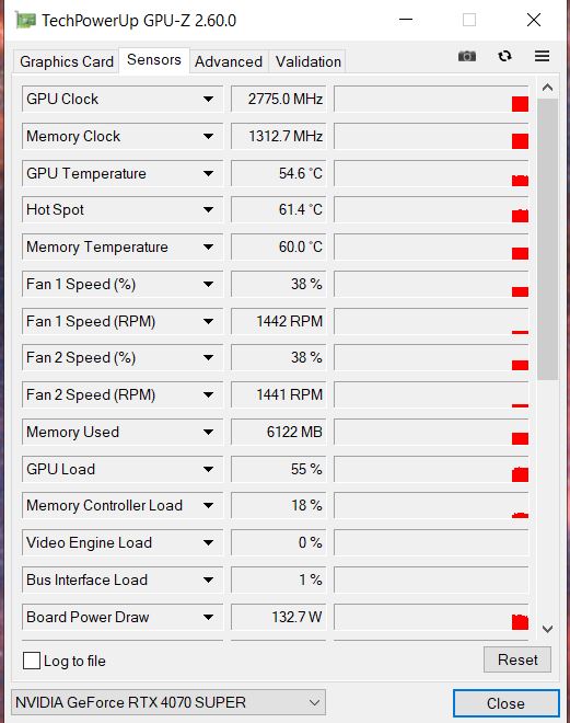

ich habe eine generelle Frage zur Auslastung / Performance meiner neuen RTXD 4070 Super (Variante: Gigabyte Gaming OC).
In einem meiner Spiele die ich spiele (Hunt Showdown um genau zu sein), würde ich gerne maximale Performance in FPS bei idealerweise hoher Grafikdarstellung.
Aktuell erhalte ich so um die 80-90 FPS bei hohen, aber nicht ausgereizten Einstellungen. Meine Vermutung wäre das nach oben da noch einiges gehen müsste; die Grafikkarte läuft in game auf circa 55° was mich total verwundert, meine letzte (3070) lief konstant auf 75° und war sichtlich am Anschlag.
Meine Frage ist, woher merke ich denn ob die Grafikkarte "ausgelastet" ist? Laut GPU-Z scheint sie das zu sein, kommt mir aber beim besten Willen nicht so vor. Gibt es denn sonst noch Einstellungen, um die Leistung zu verbessern? Hatte was gelesen ggf. in der Nvidia Systemsteuerung?

GPU Load liegt bei 55% also etwas über die Hälfte.
Und der Verbrauch ist gerade mal bei 130 Watt. Kein Wunder, dass da die Karte so kühl ist. Ich gehe davon aus, dass deine CPU limitiert, wenn du kein Framelimit irgendwo eingestellt hast.
Ausgelastet = >98% GPU-Load und 190-220 Watt Verbrauch

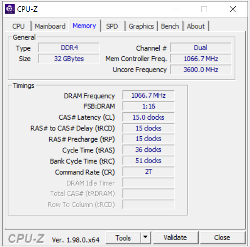

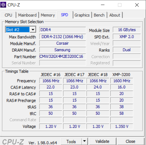

Moin,
lade mal bitte CPU-z hier im Download Bereich runter.
Dann einmal einen Screen von SPD und von MEMORY machen.
Diese dann hier hochladen.
Du hast XMP nicht aktiviert, dein RAM bremst die CPU enorm...
Reaktionen: UK Monkey, midwed, cvzone und eine weitere Person
Ja, dein RAM beherrscht XMP 2.0, es ist bloß nicht aktiviert, weshalb der RAM auf standardmäßigen 2133 MT/sec läuft.
geh ins BIOS und aktiviere XMP, das sind zwei Mausklicks
Mem Controller Freq. = Jedec #16.
DRAM Frequency = 1066 anstatt 1600
Reaktionen: djducky und Nickel
