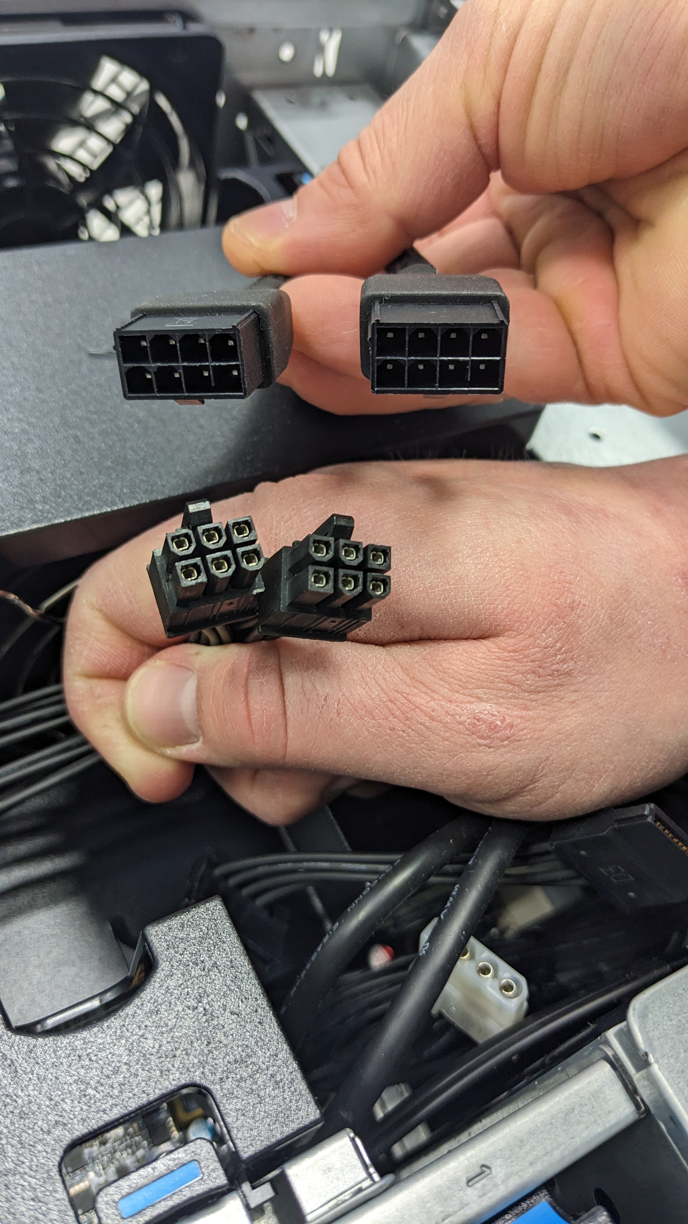

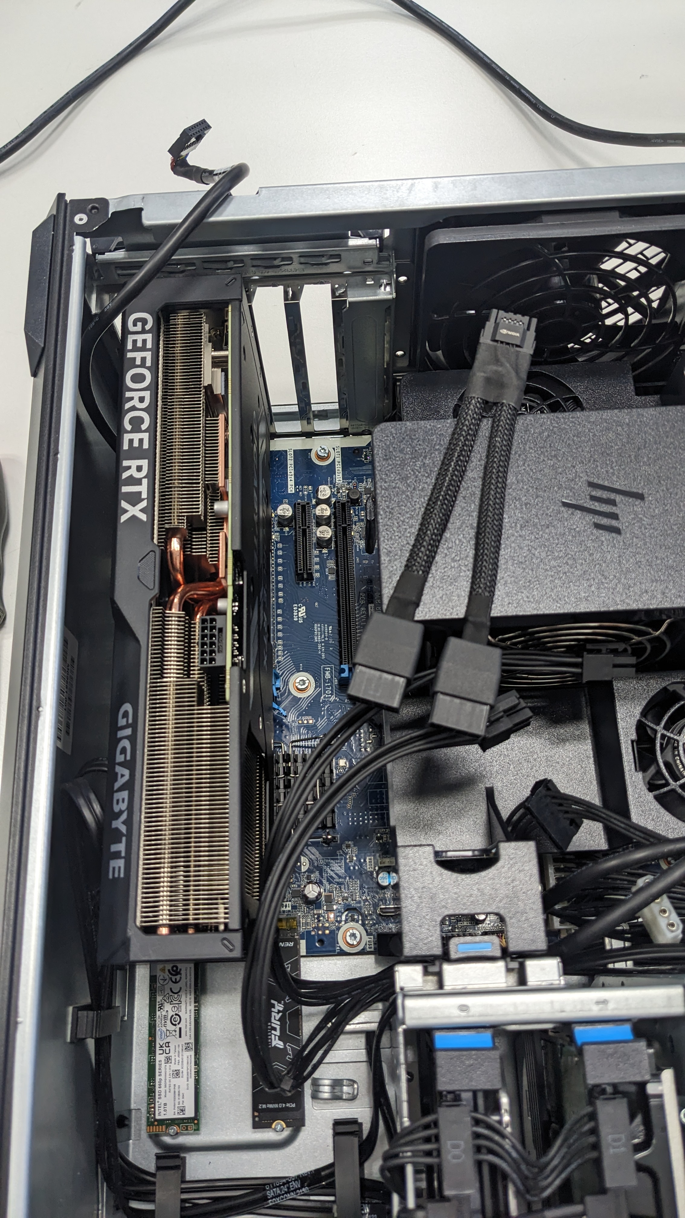

bei uns hat sich ein Mitarbeiter eine 4070Ti gegönnt um diese in Eine HP Workstation einzubauen.
Das OEM Netzteil hat 700W aber nur 2x 6PIN Stecker für die GraKa (keine 6+2!)
Der Adapter wurde zwar mitgeliefert aber wir fragen uns wie soll das gehen?

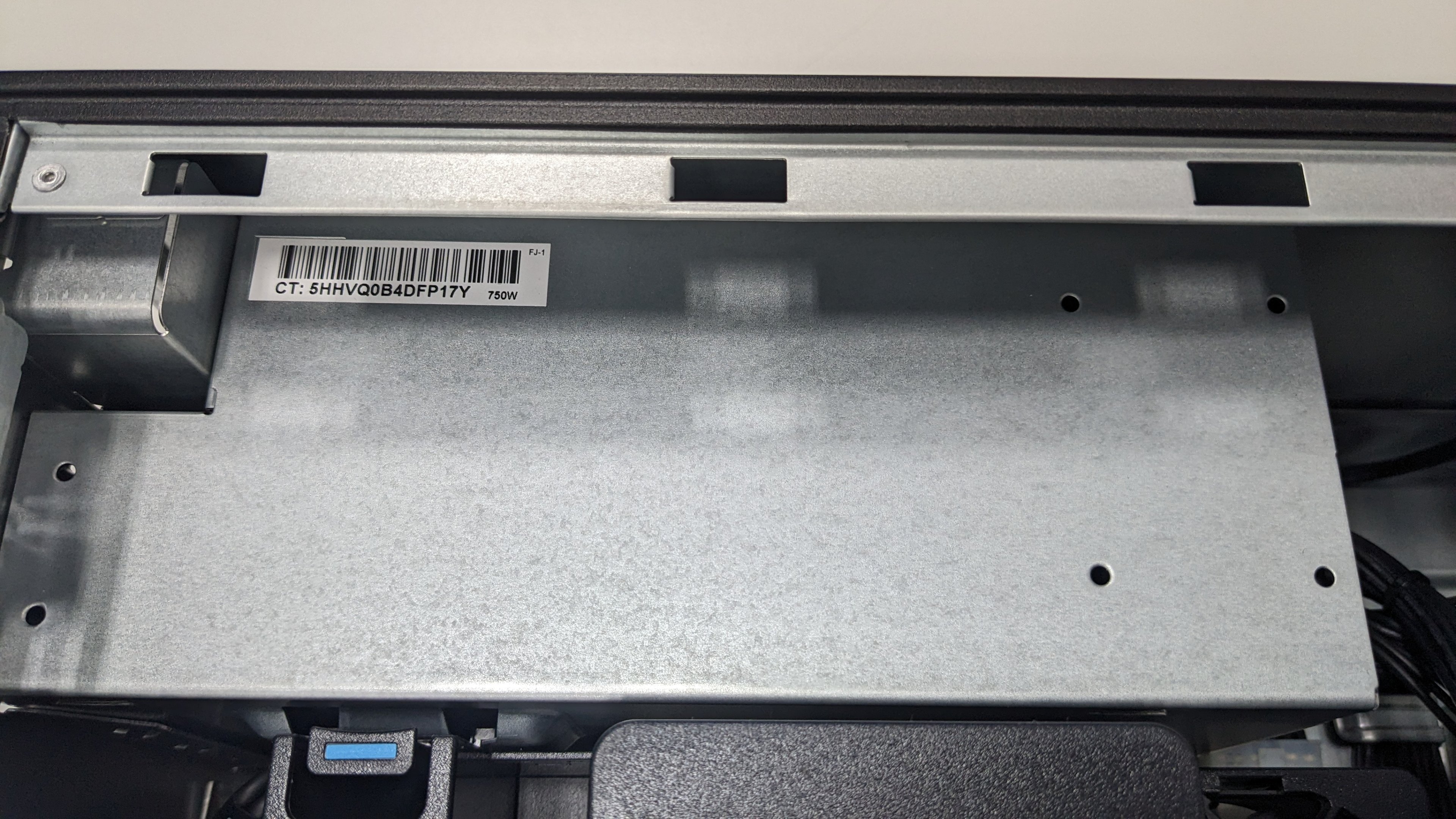

Moin
  • Was steht auf dem Netzteil drauf? OEM ist nicht automatisch schlecht.
  • Welcher Adapter wurde geliefert?

Die HP-Netzteile in den Workstations sind schon ok und 750W reichen locker dafür - aber: was ist denn sonst in der Kiste verbaut und zieht Strom?

Problem a)
Die 4070Ti hat einen sehr neuen Anschluss. Dieser heißt 12vhpwr.
Der 12vhpwr soll im Optimalfall erst nach 4cm gebogen werden. In diesem schmalen Gehäuse müsste das Kabel fast direkt geknickt werden.
Hintergrundinformation:
https://www.computerbase.de/suche/?q=12vhpwr
Problem b)
Der Adapter benötigt 2x8 Pin. Ihr habt, laut deiner Angabe, nur 2x6 Pin. Ein doppelter Adapter wäre eine noch mal heißere Geschichte ...
Problem c)
Die Karte sitzt nicht im oberen Slot. Ggf. ist dies nicht optimal.
Fazit:
Kein optimales Setting für eine professionelle Workstation.
KropeK schrieb:
nicht viel ausser dem 750W Aufkleber
Dabei handelt es sich um einen Aufkleber auf dem Gehäuse. Auf dem Netzteil selbst sollte ein ausführlicherer Aufkleber sein. Möglicherweise nur von hinten zu sehen.
