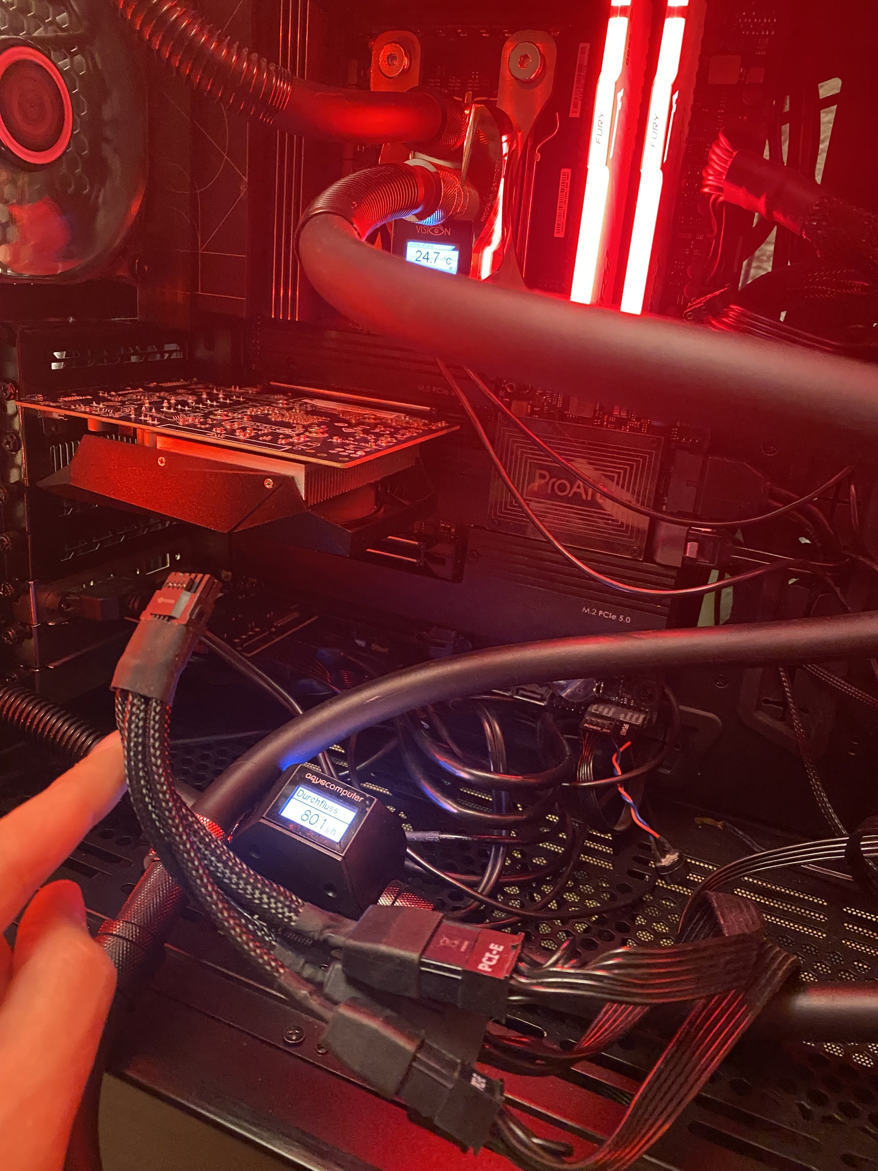

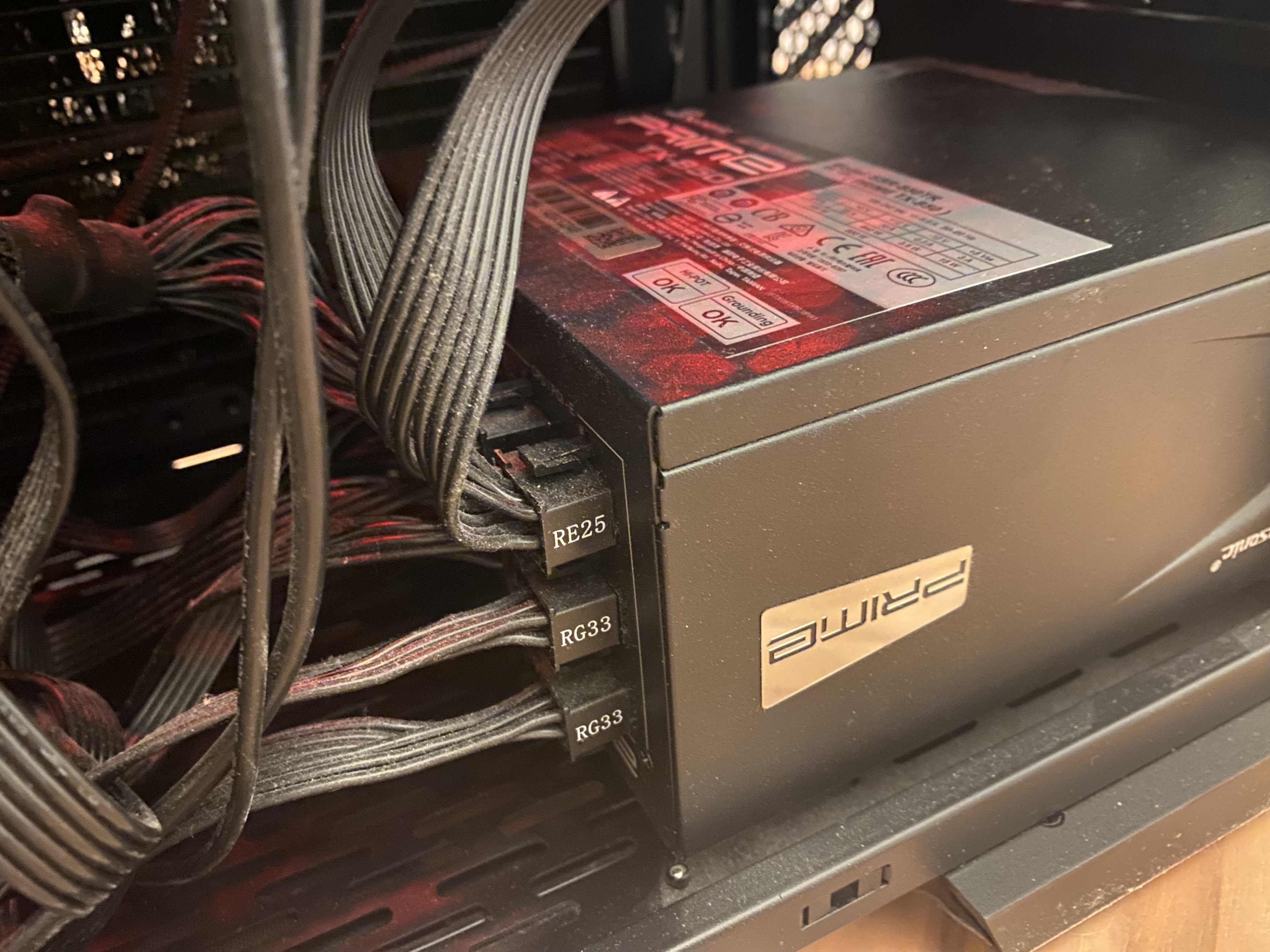

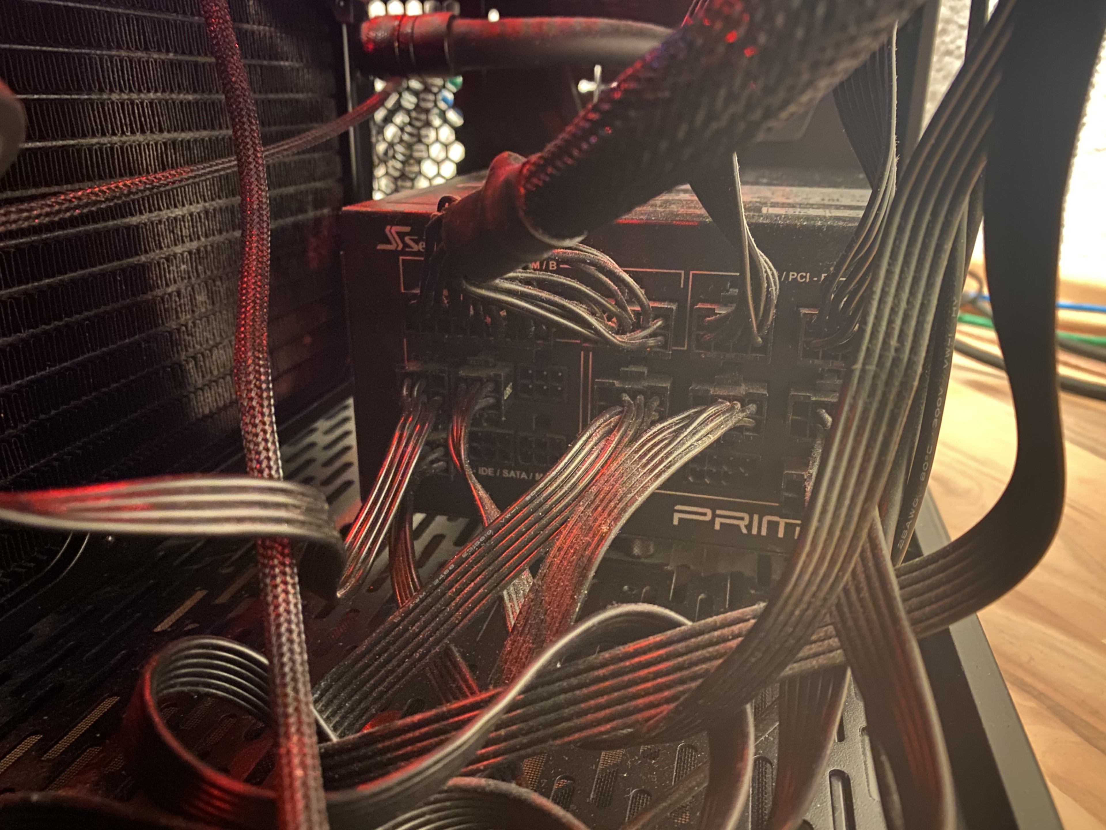

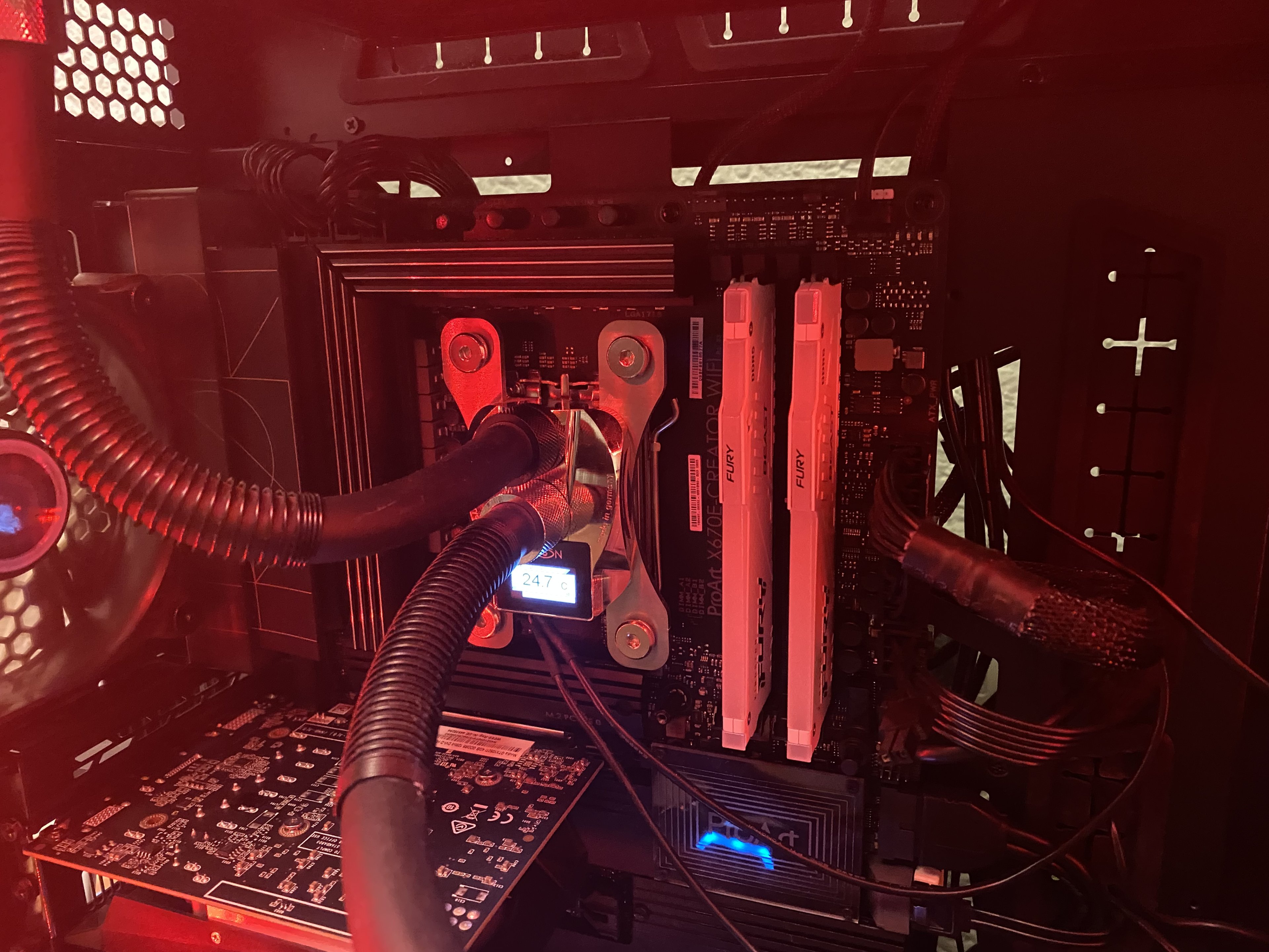

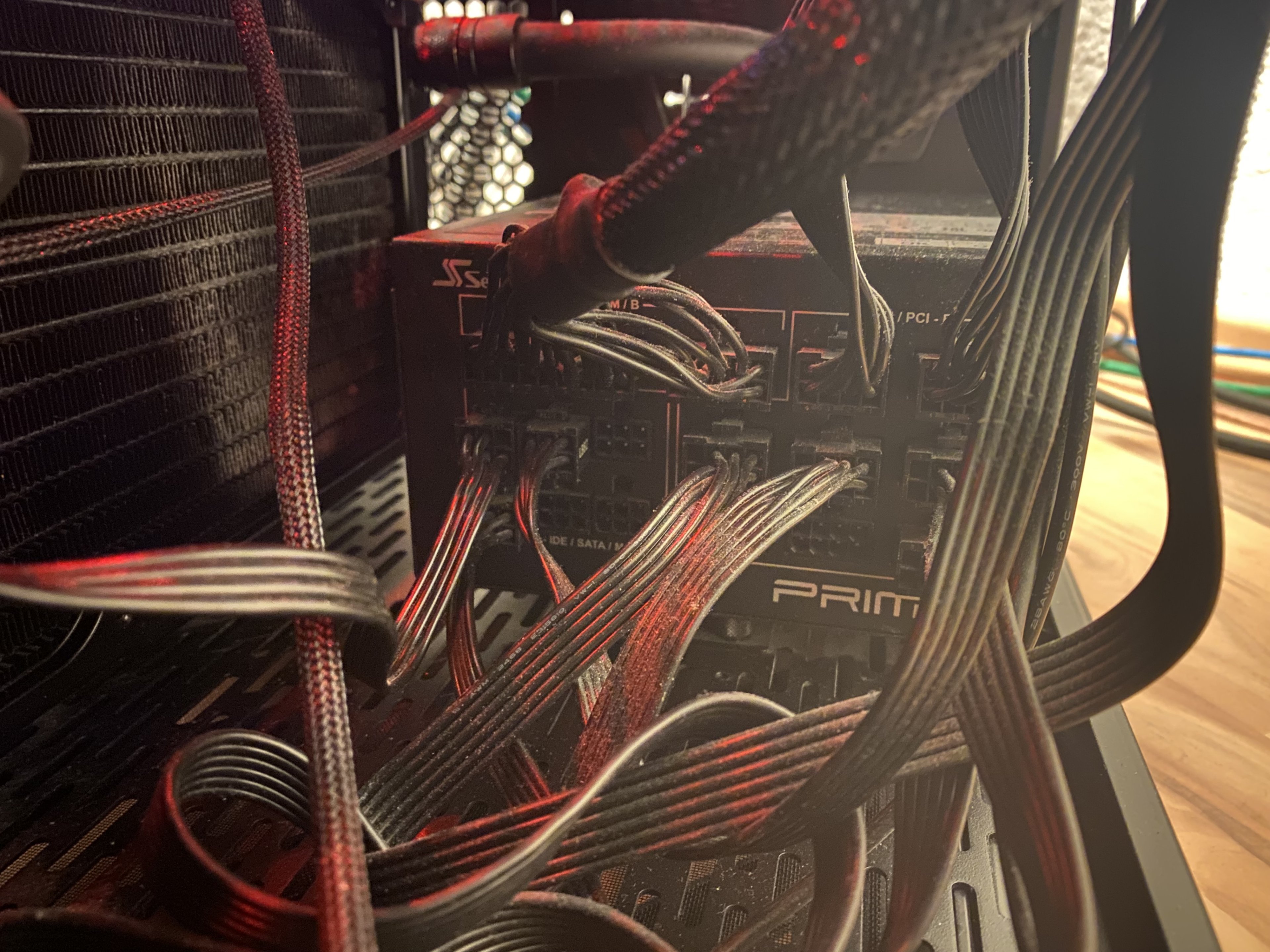

Also mich würden ja Bilder interessieren wie das Netzteil aktuell angeschlossen ist und die Grafikkarte 4090 RTX.
Oky, hier sind vier Bilder.
Die Hauptplatine wird mit zwei Steckern links oben und zwei rechts seitlich angeschlossen.
Die 4090 wird über den inno3D-Adapter angeschlossen - dieser wird am DI/MI ausgetauscht gegen das oben genannte Kabel von SeaSonic.
Die 1070 TI wurde mit einem von diesen zuführenden Kabeln versorgt.

Sieht soweit ok aus.
