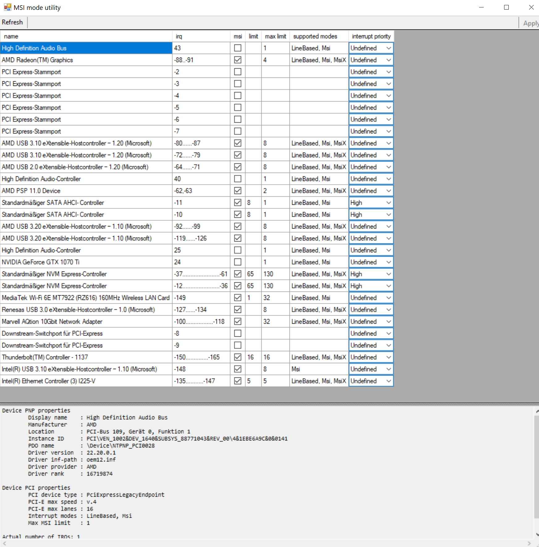

Was eventuell auch sein kann:
https://www.igorslab.de/interrupt-probleme-loesen-message-signaled-interrupts-msi/
Ich habe das Programm mir mal besorgt.

Ja ist er, und ja, installiere ich regelmäßig. Dennoch, das Problem ist gerade wieder auf getreten. Für Tests habe ich MSI jetzt für die NVIDIA HD Audio aktiviert.

Ich komme langsam voran.
Durch das Aktivieren des MSI für Nvidia Audio konnte ich aktuell Abbrüche verhindern, höre aber ein Audio-Stottern. Eventuell eröffne ich zusätzlich bei IgorsLab ein Thema.

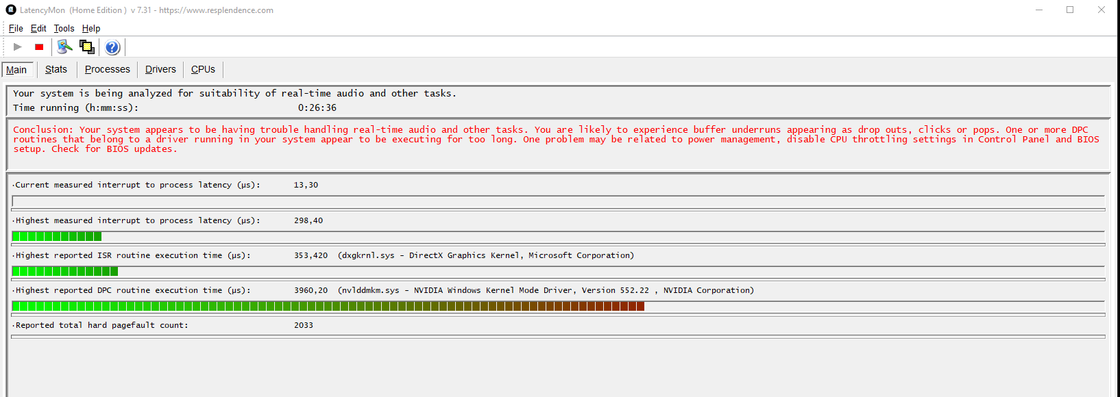

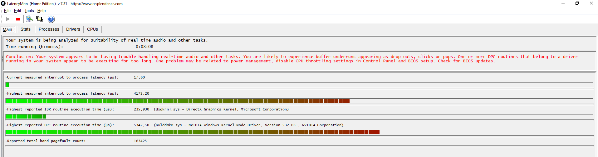

Hmm, mir fallen die negativen IRQ-Nummern auf. Zusätzlich meldet der Latency Monitor massive Überschreitungen seitens dxgkrnl.sys und nvlddmkm.sys.
dxgkrnl.sys ->> Auslagerungsdatei von 9 GB auf 96 GB bis 180 GB erhöht, ob das clever ist, wage ich zu bezwiefeln. - Half nix
