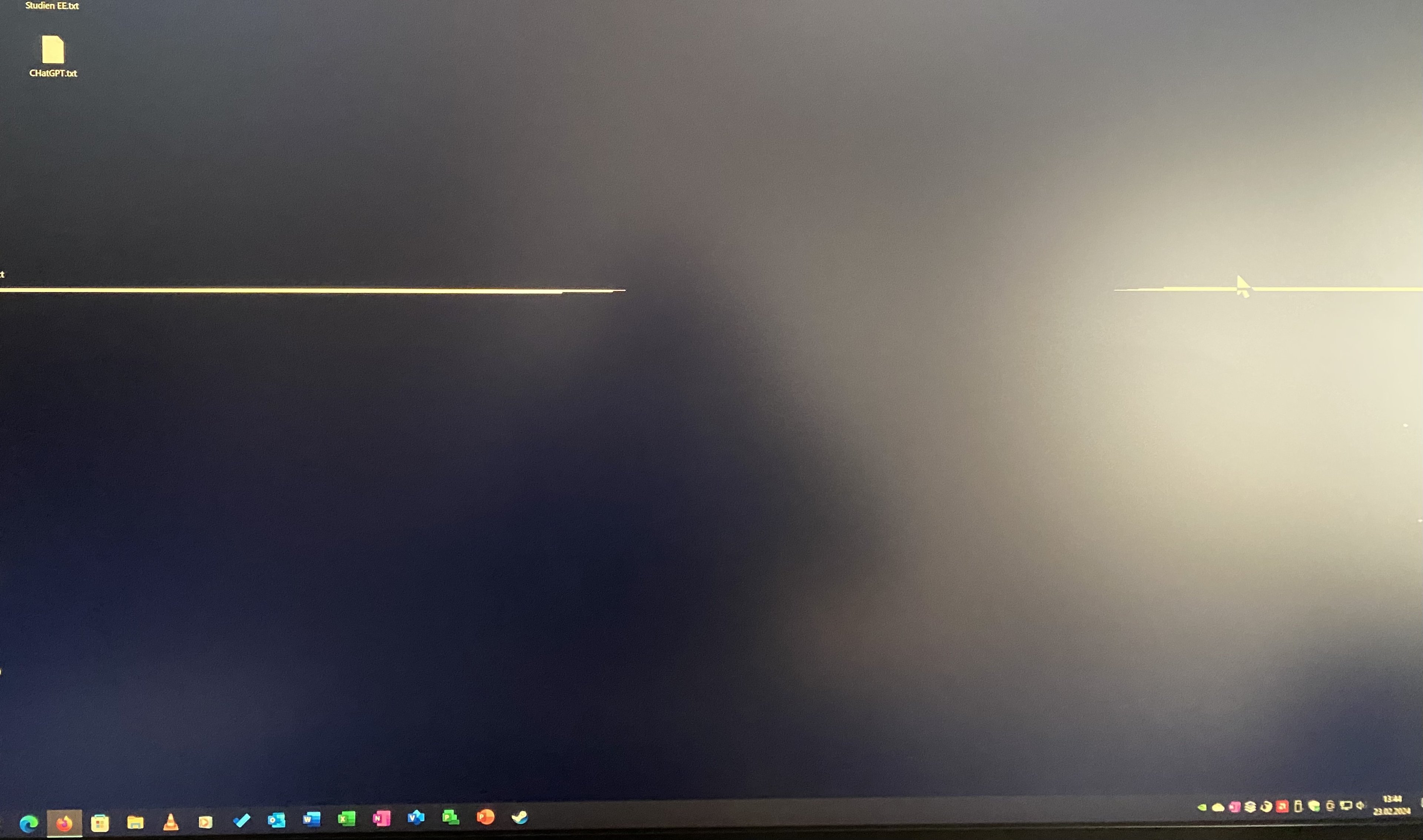

Folgende Probleme treten auf:
Spiele ich YT-Videos ab, kommt es oft zum kompletten Abbruch des Tons, er ist einfach weg. Dann kurze Zeit später ist er wieder da, jedoch mit einer Art "knacken"/übersteuern bei der Wiedergabe. Wechsel ich das Hauptwiedergabegerät auf den AMD Videoausgang und wieder zurück, ist das Problem weg. Dies tritt bei allen DP- und HDMI-Ausgängen der 4090 auf. Dieser Fehler tritt sporadisch auf, aber auch oft nach dem Kaltstart.
Folgende Bluescreens treten auf:
  • 2x VIDEO_SCHEDULER_INTERNAL_ERROR
Der Bluescreen tritt oft nach dem Kaltstart auf. Es kommt dann auch zu Grafikfehlern, logisch, denn der Treiber wird nicht geladen.
Nach dem Resett oder Neustart ist der Fehler oft behoben.
In der Ereginisanzeige treten die Fehler nvlddmkm event id 0 und nvlddmkm event id 13 auf.

Bereits unternommene Schritte:
  • RAM mit Memtest86+ und Windowstest durchlaufen lassen, alles OK
  • GPU ist bereit vorher in einem anderen Rechner ohne Probleme gelaufen
  • Treiber sind alle aktuell und mit DDU neuinstalliert
  • Run Check Disk (CHKDSK)
  • Run System File Checker (SFC)
  • Run DISM (Deployment Image Servicing and Management)

SO nach zwei Monaten tritt das Problem im Grunde täglich auf. Nicht nur bei YT Videos, sondern bei normalen Tätigkeiten. Ich habe vor zwei Monaten den RAM von CL 34 auf 38 (Standardwert) gesetzt. Damit konnte ich die BS beim Starten entfernen.
Jedoch kam eben noch ein BS. Das Dump ist im Anhang.
Es ist kein Zustand mehr und ich benötige bitte Hilfe bei der Fehlerfindung.

Ja, liegt immer an der GPU. Heute war ich im Spiel und zack wurde der Bildschirm schwarz. Dann kam ein Bluescreen auf dem 2. Bildschirm, der läuft über die iGPU.
Es ist halt die Frage, ob ich die GPU als Hauptproblem identifizieren kann. Ich müsste die Wakü runter machen, dann die LuKü druff und diese zurückschicken. Aktuell ist das System ein Jahr alt. Gewährleistung ist somit noch vorhanden.
