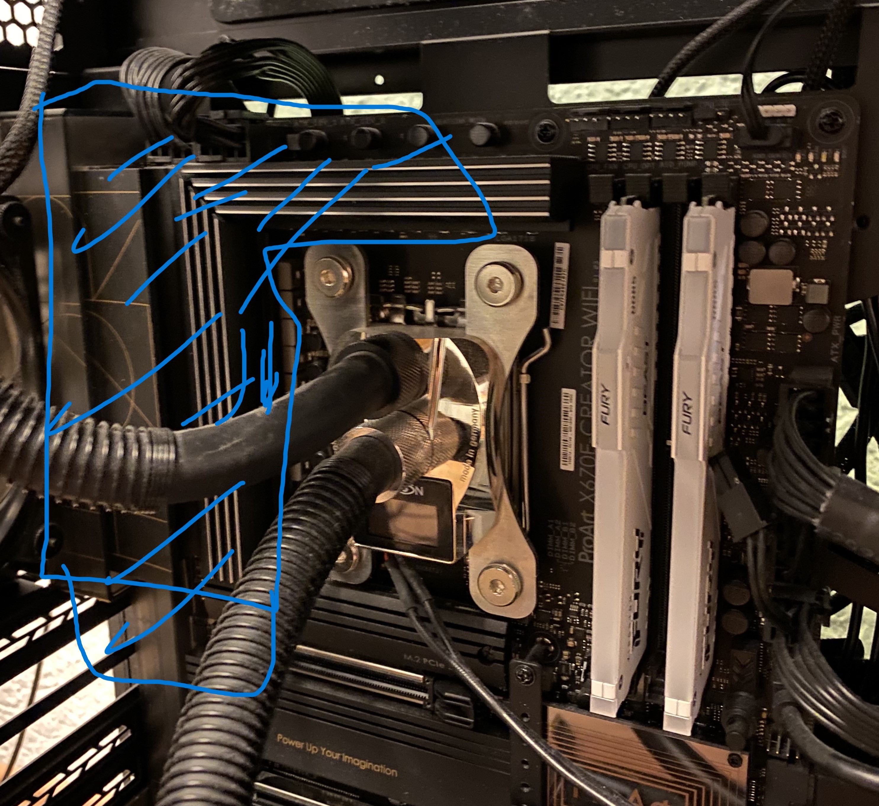

Ich habe eben die GPU ausgebaut , um zu schauen, woher erstmal das Knistern kommt. Definitiv NICHT von der GPU. Ich habe die Spannungswandler an der Hauptplatine in Verdacht.
Wenn die Platine einen Schaden hat, kann es durchaus sein, dass die GPU nicht korrekt angesteuert wird. (?)
Das Geräusch kommt aus der Region

Laut dem Asus Kundendienst ist die Platine defekt und ich soll sie austauschen. Habe ich gerade angestoßen.
:heul::heul::heul:
Ich mag nemmer. Neue Platine verbaut gleiches Surren.
Ein anderes Netzteil wurde bzgl. Tests auch angeschlossen. Gleiches Surren aus dem SpaWa-Bereich.
