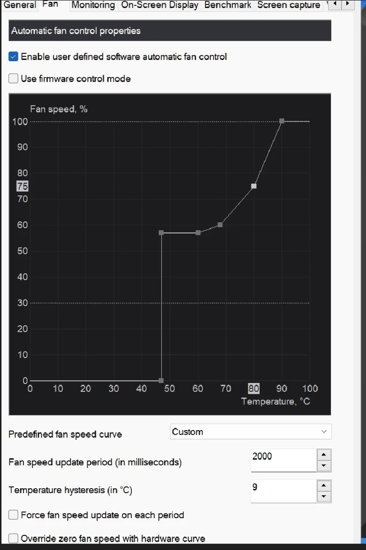

welche Bios-Version zeigt GPU-Z aktuell an?
hier habe ich etwas gefunden, es wird empfohlen die Lüfterkurve so einzustellen, das kein Punkt zwischen
1% und 57% ist, also sprich, der Lüfter startet zB bei 55 Grad direkt von 0% auf 58% und halt weiter nach oben.
Das soll dann 1100 Umdrehungen entsprechen! Hysterese zB 3 Grad stellen, wenn das geht, kann man auch 5 oder 10 versuchen.
https://www.reddit.com/r/nvidia/comments/10gu0x6/fixing_gigabytes_fan_revving_problem_on_the_rtx/

wenn es mit der Lüfterkurve aus Beitrag #22 läuft, dann liegt es nicht an der Wärmeleitpaste.
- Nov. 2018
- 99
Ja habe die Gigabyte 4090 Gaming OC, jemand noch eine Idee wegen dem Bios update ?
Lüfterkurve 57% hab ich jetzt mal eingestellt, bis jetzt nach 10 Min ist nichts angesprungen.

min 58% einstellen, laut den Leuten auf Reddit! Wenn das funktioniert ist auch eine Wärmeleitpaste in Ordnung, würde ich sagen. Deine hot-Spot-Temp. ist ja auch im grünen Bereich.hansb321 schrieb:Lüfterkurve 57% hab ich jetzt mal eingestellt
BmwM3Michi
Admiral
- Mai 2009
- 7.925
auf welche Temperatur hast du die 58% gesetzt? Evtl kannst du hier noch etwas höher gehen,
und auch die Hysterese etwas höher stellen, dann starten die Lüfter erst später und nicht so oft.

Ich hab bei Fancontrol immer das Problem das die Lüftereinstellungen von anderen Sachen überschrieben werden(Ausrufezeichen neben % Anzeige) Das passiert bei dir nicht? Hast du sonst alles runtergeworfen(Afterburner, Gigabyte Software etc)?SeniorY schrieb:hab auch ne Gaming OC. Die 58% kann ich bestätigen. Eine zufriedenstellende Lüfterkurve habe ich mit Afterrburner nie hinbekommen, da die Hysterese nicht funktioniert. Mit Fancontrol läuft es einwandfrei.
- Nov. 2018
- 99
Bin mit beiden Lösungen nicht zufrieden...
Entweder drehen die Lüfter wie erwähnt wild los oder dann halt eben wenn ich sie auf 55 Grad oder so stelle ...
Würde die am liebsten dauerhaft bei 30% oder so drehen lassen, habe nur keine Lust das die dann nach 2 Jahren Dauerbetrieb dahin sind ...
@SeniorY habe die Lüfter über MSI laufen und jetzt Gigabyte deinstalliert da es ebenfalls installiert war, mal schauen ...
