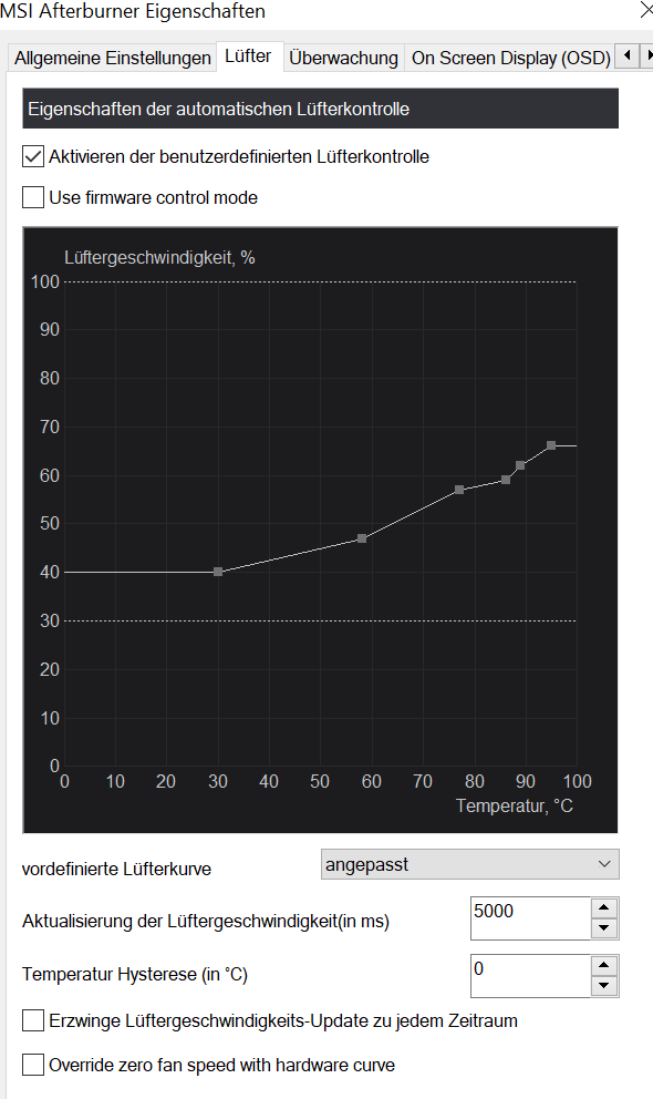

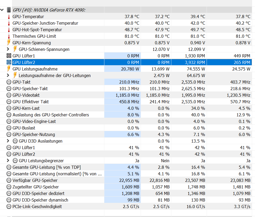

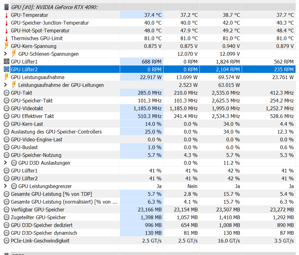

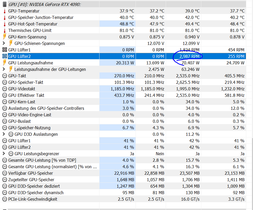

Alle 60-300 Sekunden drehen meine 4090 Lüfter für 1-2 Sekunden Grundlos auf ( 3900 RPM ), sowohl im Idle als auch beim surfen oder zocken ( uralte Games mit 40% Grakaauslastung ). Temps sind low siehe Bild sprich kein Grund aufzudrehen.
Lüfterkurwe habe ich schon runtergestellt, auf 39xx RPM sollte er ja überhaupt nicht drehen!

Auch wenn Du die Bios Lüfterkurve anstelle der eigenen benutzt? (Haken bei Aktivieren der benutzerdef... rausnehmen)
Hat Deine Karte einen Bios-Switch? Sprich mal Silence versuchen?
im OC Modus und Silent Modus das gleiche Spiel.
Eben Stand 4000 RPM obwohl der gar nicht auf gedreht hat....
Die eigene Lüfterkurve habe ich ja nur probiert weil es mit den Standart Bios Einstellungen gespinnt hat.
Habe jetzt "use firmware control" aktiviert und runter gestellt, scheint zu funktionierten ...
oder mal mit GPU-Z nach der HotSpot-Temp schauen, evtl ist die viel höher.
Mit GPU Z das gleiche.
Schon komisch das die Karte im normalen Modus so aufdreht, falls sich irgendwas ändert poste ich hier noch mal, ansonsten Danke für die Tipps
Vielleicht ist auch der Luftstrom im Gehäuse so 'schlecht', dass die Karte auch im Leerlauf recht warm wird. Sehen wir von hier halt nicht.
@BmwM3Michi oder einfach die geposteten Bilder anschauen wo das alles drinnen steht und die 3900 Umin bei knapp 49 °C Hotspot anliegen.
@frazzlerunning Bilder vom TE bitte auch anschauen und nicht einfach wild eine Behauptung aufstellen.

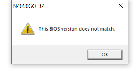

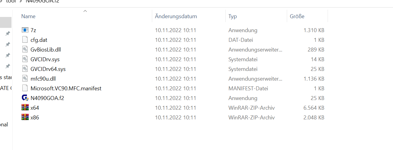

Hat bei mir leider nie funktioniert, alleine die Beschreibung ist ja schon falsch:
die NxxA.Fxx.exe Datei gibt es gar nicht ....
OC BIOS:
1. Switch the BIOS switch to the OC side before booting
2. Run NxxL.Fxx.exe
3. Restart system to complete BIOS update
Silent BIOS:
1. Switch the BIOS switch to the Silent side before booting
2. Run NxxA.Fxx.exe
du hast jetzt das F1-Bios? Nur dann passt das F2.
ich denke die xx in Run NxxL.Fxx.exe sind Platzhalter, da ist doch die Anwendung
N4090GOA.f2.exe ist wohl das silent-bios und im anderen Ordner die N4090GOL.f2.exe das OC-Bios
Reaktionen: hansb321
Bei mir kommt aber IMMER die folgende Meldung :
Habe jetzt auf OC gestellt weil man ja OC als erstes flashen soll....
