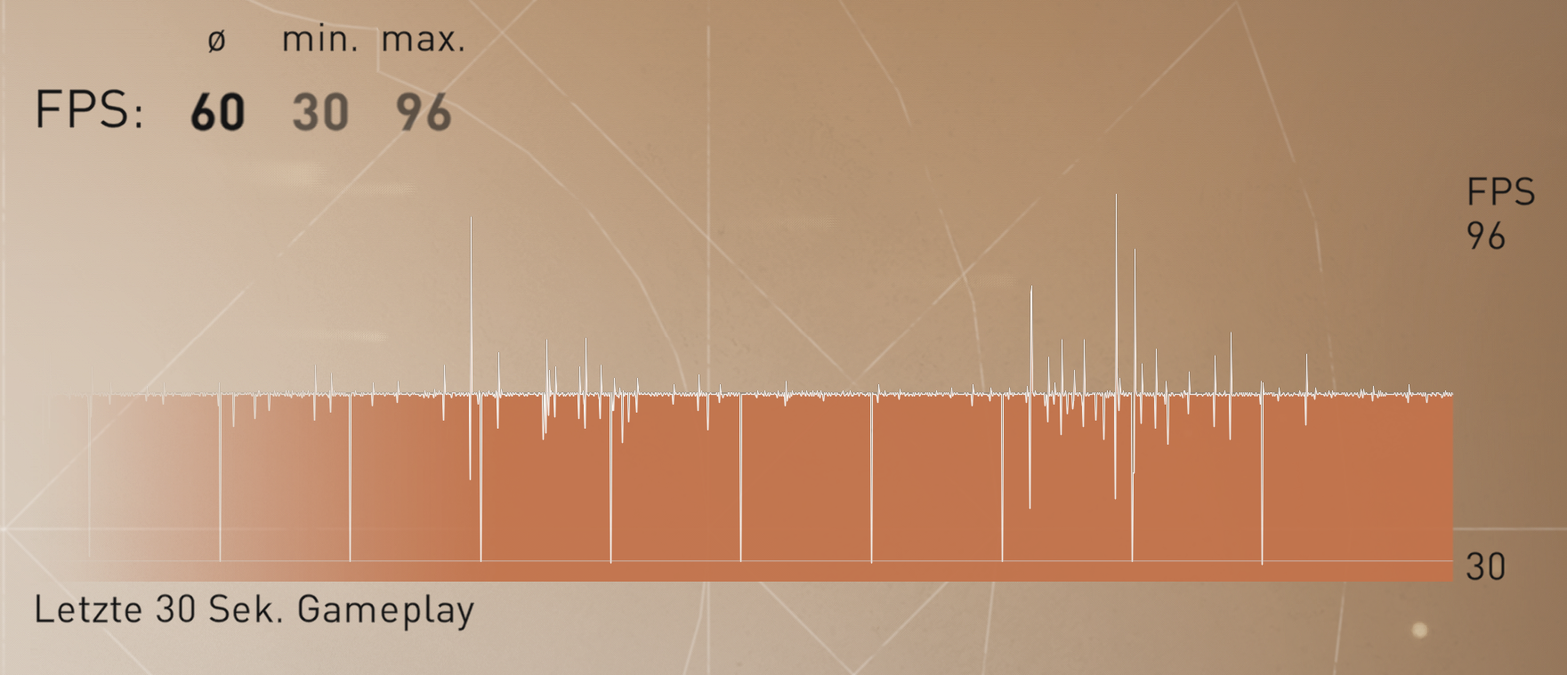

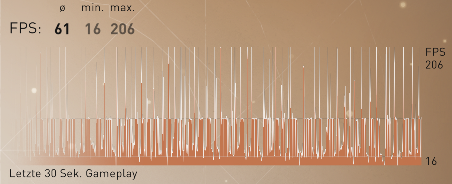

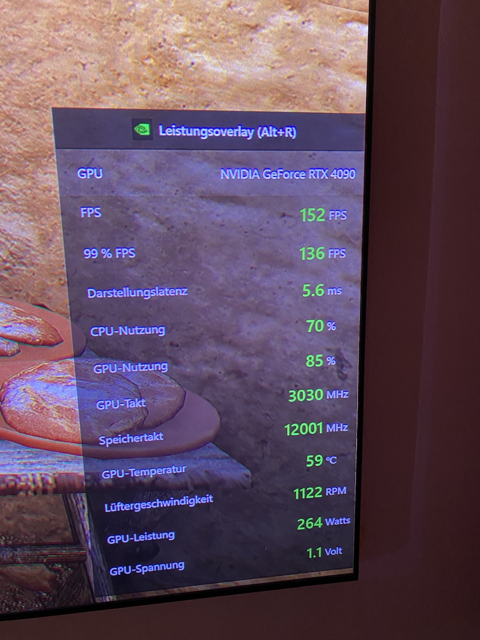

Ich dachte bei aktiviertem VSync werden zumindest stabile 60FPS an den Projektor gegeben, das ist aber nicht so, siehe unten an den Bildern. Bei deaktiviertem VSync sind genügend FPS vorhanden, aber das Tearing schon gut bemerkbar.

VSync deaktiviert:
VSync aktiviert:

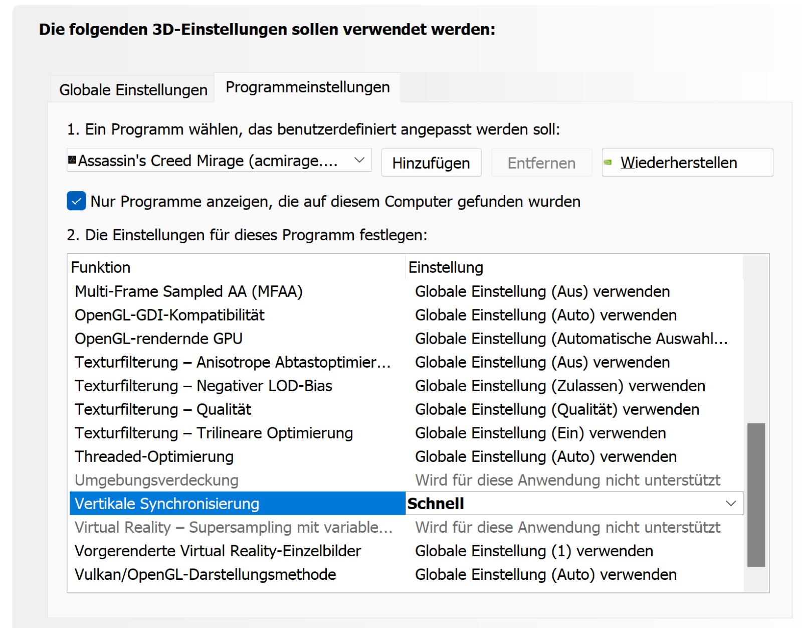

Habe eben VSync auf „Schnell“ gestellt. Im Game (AC Mirage) dann VSync an, leider immer noch die schlechten FPS-Werte
Okay danke, habe ich eben getestet, Tearing ist leider noch da…
Habe das bei den Globalen Einstellungen bei NVIDIA auf „Schnell“ gestellt. Muss ich noch was aktivieren?
Nein. Das sollte reichen. Tearing wird damit unterbunden. Wäre mir neu, wenn dies anders wäre. Spiel auch neu gestartet?
Gruß Fred.
Auch übernommen?
Vor allem ist jener Titel schlecht gewählt?; 4090 wenig FPS bei VSync an 60Hz Projektor
Bei VSync an und oder an einem Gerät das nicht mehr als 60 FPS unterstützt?
Bei einem Gerät das mehr als 60 Hz unterstützt, kannst du die Karte fliegen lassen. Es wäre auch dumm, dies nicht zu tun.
Siehst du ja; mit VSync ein, pennt deine Karte ein.
Also es greift schon, habe es mal auf die Anwendung (acmirage.exe) begrenzt und zum Test von „Schnell“ auf „Ein“ gewechselt. Da waren In-Game wieder die niedrigen FPS-Zahlen, obwohl In-Game VSync natürlich deaktiviert war.
Einstellung ist jetzt fest auf „Schnell“:

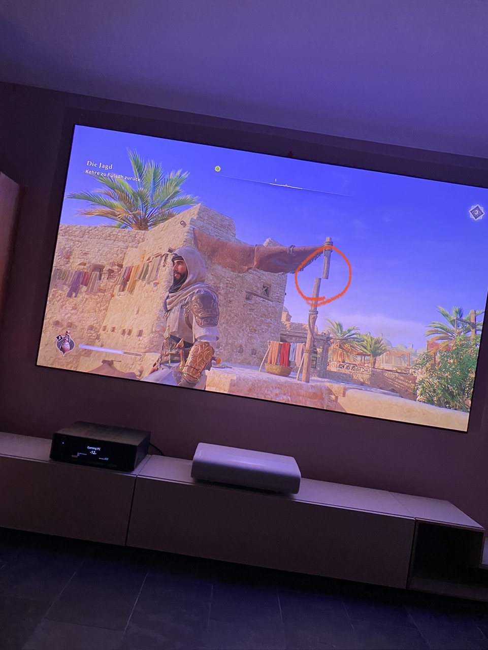

Aber sowas wie in rot sollte doch dann nicht mehr sein? Oder ist das was anderes? Habe eben immer noch In-Game solche „Treppen“ beim Kameraschwenk…
Für mich sieht der rot markierte Bereich nach einem Spiele-Bug aus, da die Mauer links und die Wolken Rechts keine Verschiebung darstellen.

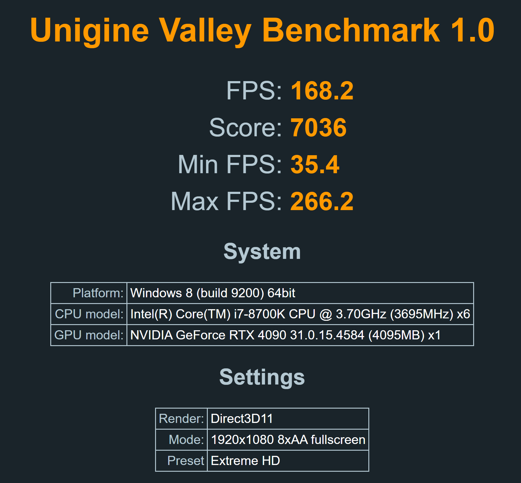

Das hat nichts mit Tearing (Bildzerreißen) zu tun. Kannst du eventuell Unigine Valley Benchmark durchlaufen lassen und diesbezüglich deine Erfahrungen teilen?
Der Projektor selbst wird keine mehr als 60 FPS darstellen können. Daher "schnell", damit jene Bilder darüber hinaus verworfen werden können.

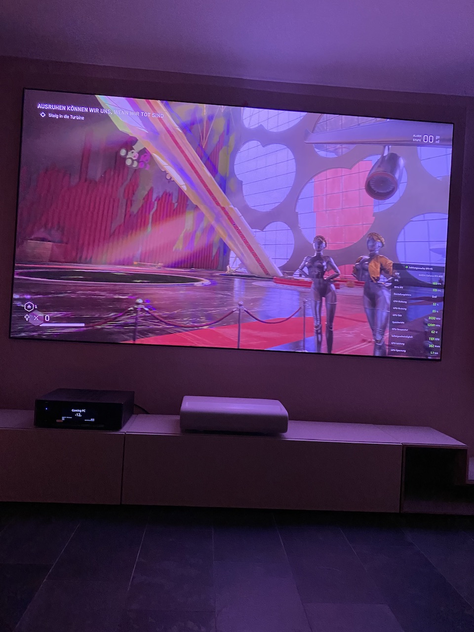

Hier nochmals dasselbe bei „Atomic Heart“, ebenfalls auf „Schnell“, da erkennt man das Tearing gut, mittig der beiden Körper… das ist doch Tearing, oder?

Lasse den Benchmark gleich laufen!
Ist ein Samsung LSP9T, dazwischen ein NAD T778 als AV-Receiver
Den Spielemodus habe ich am Projektor an beim zocken, da ist dann keine Zwischenbildberechnung aktiv
Habe jetzt einfach mal das Preset "Extreme HD" ausgewählt...

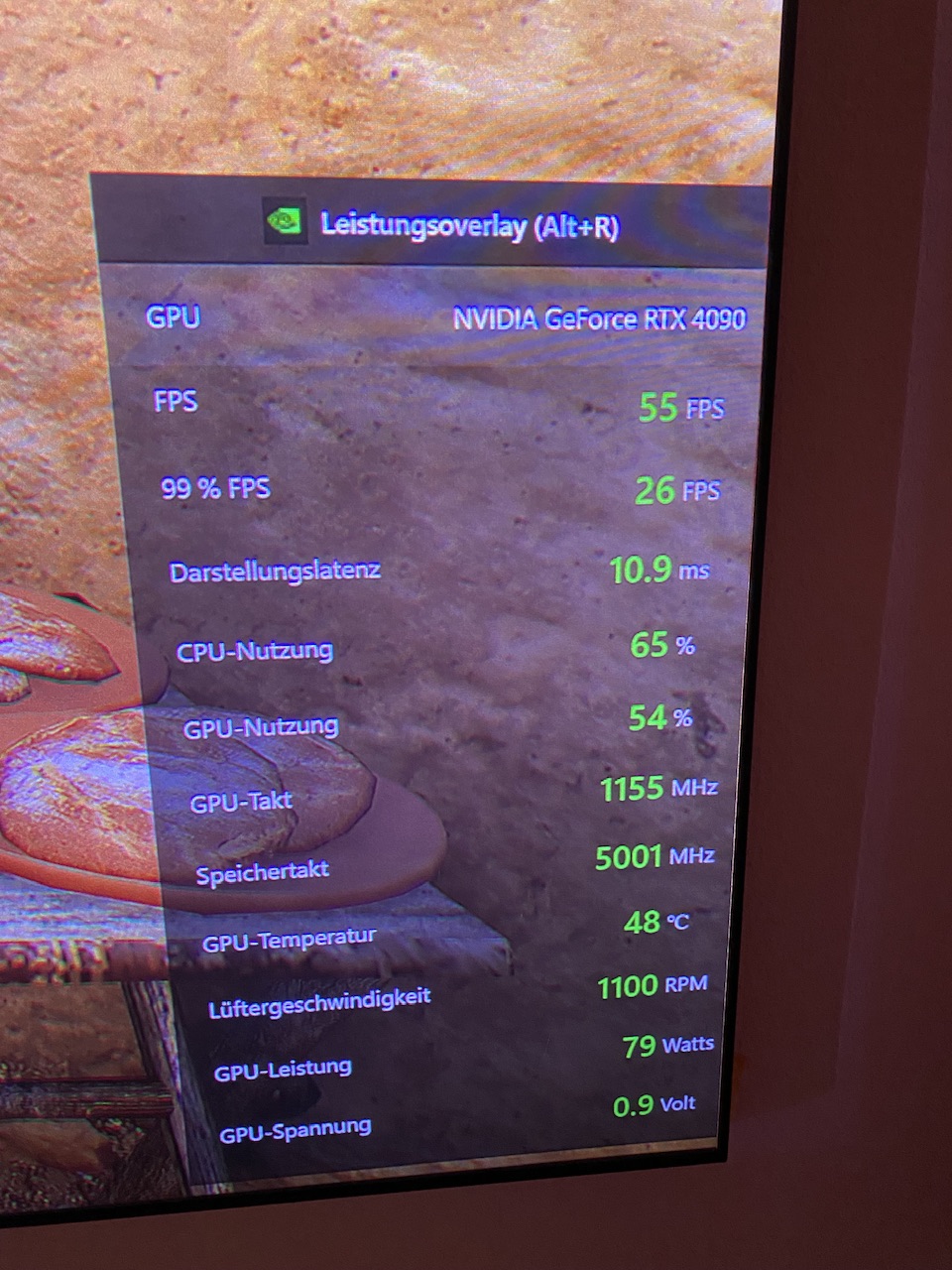

Kommt das Nvidia Leistungsoverlay von GeForce Experience ? Dann das deinstallieren.
Was passiert bei Nvidia Treiber Vertikale Synchronisierung Ein und im Spiel V-Sync aus ?
Sonst testweise bei Energieverwaltungsmodus auf Höchstleistung stellen um zu schauen,
ob die Grafikkarte vielleicht fehlerhaft runter taktet. Dann liegt aber immer der 3D Takt an.
Reaktionen: iTYPON

Und das Erlebnis war wie?😄 Also wenn hier, wie ich mal von ausgehe; Lief alles bestens? Ersteres von dir gezeigte ist wohl ein Bug. Letzteres Tearing.

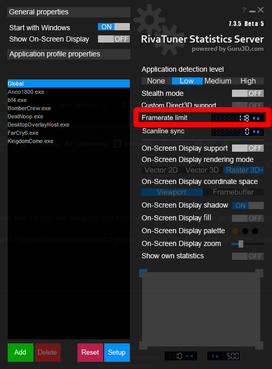

Schon mal mit FPS-Cap versucht?
RTSS mit Cap auf 59 FPS auf einen Hotkey, und dann kannste das Ganze an und abschalten, ohne Dich durch 1000 Menüs zu Quälen.
Weiß natürlich nicht warum Dein Projektor kein VSYNC kann.

Also kurz und knapp vorab, Windows hat sich wohl irgendwann mal bei einem Update selbst in den Energiesparmodus versetzt:
Energieoption: Energiesparmodus:
Energieoption: Ultimative Leistung
