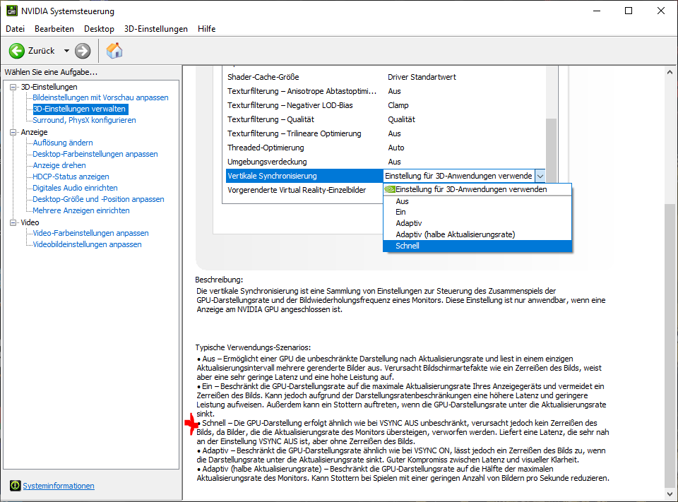

nimm nicht das Vsync im Spiel sondern erzwinge es für das Spiel direkt im Treiber
oder nutze RTSS für Framelimits und Sync
Reaktionen: coxon, AwesomSTUFF und Ja_Ge
Nimm mal das FPS-Limit raus, wenn du V-Sync an hast.
Reaktionen: Baal Netbeck, nicK-- und coxon
@SQXZ
Ansonsten die Kombination wie folgt:
