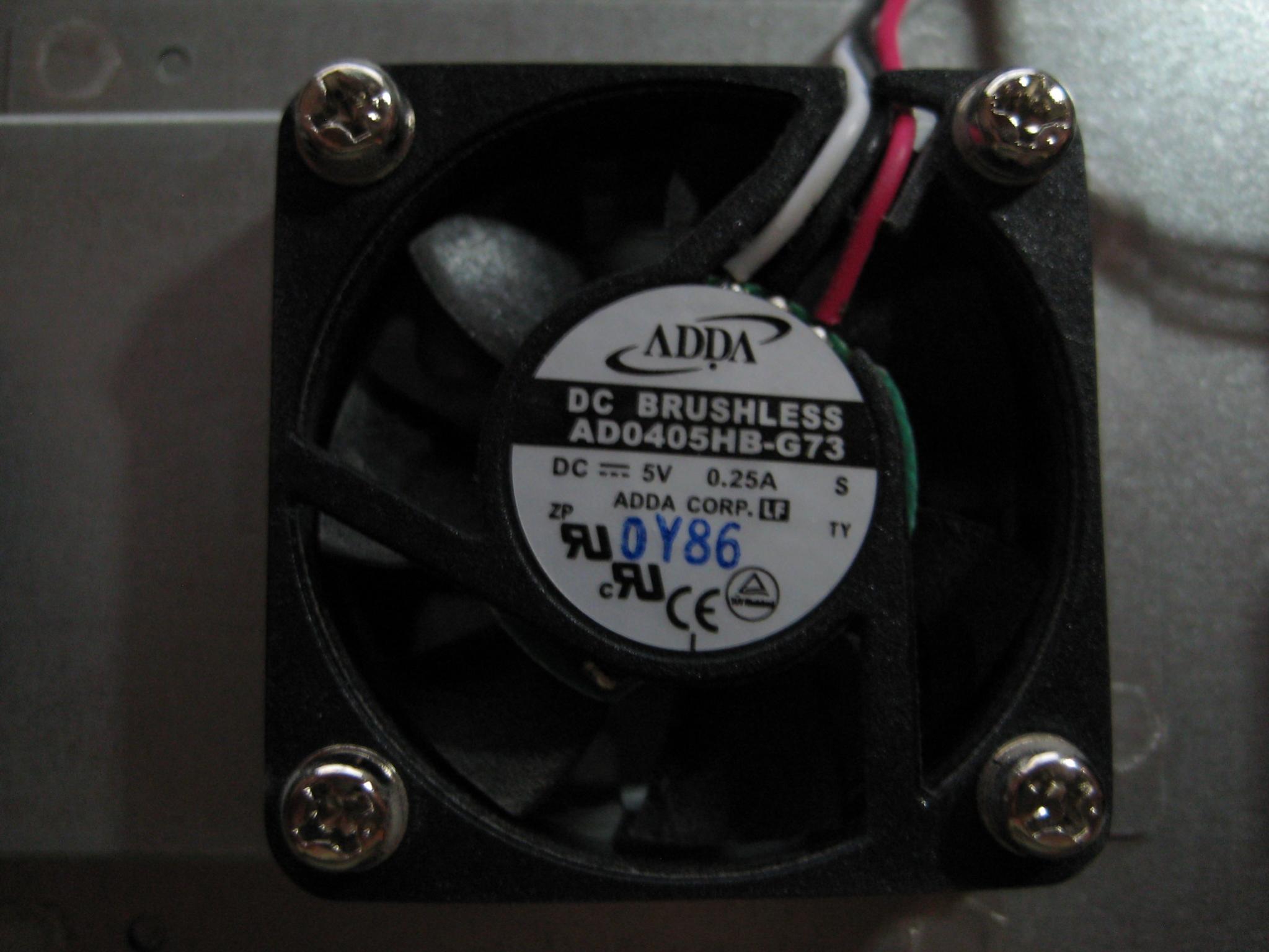

Hier ein Bild von dem Übeltäter. Ist also deutlich zu erkennen, dass es ein 5V Lüfter ist. Den Noiseblocker werde ich gegebenenfalls mal probieren. Bei 5V wird die Kühlleistung vermutlich zu wenig sein. Aber auf 7V kann ich den ja nicht bekommen.
Ist im Format 40x40x10. Für einen mit 20mm Tiefe ist nicht genug Platz. Das macht die Suche nach einem leisen Lüfter noch schwieriger.
Ansonsten muss ich mal einen anderen 5V Lüfter probieren. Gibt es aber nicht so viel Auswahl.
Speed
6000 rpm (revolutions per minute)
Airflow
6.7 cfm
Pressure
0.100 in (inches)
Sound
25dB/A
Weight
24 grams
Power
1.25 Watts
6,7 cfm sind ~11,34 m³/h. Der Noiseblocker NB-BlackSilentPRO PM-2 schafft laut Hersteller 9,2 m³/h bei 3800 rpm. Sollte auf jeden Fall ausreichend sein. Die zwei HDD's brauchen eh nicht sonderlich viel Kühlung.
Habe mir gerade noch mal den Noiseblocker NB-BlackSilentPRO PM-2 angeschaut. Den kann ich nicht nehmen, weil er 20mm tief ist. Der Original hat die Abmessungen 40x40x10. Einer mit 20mm würde nicht reinpassen. Ich kann mir auch kaum vorstellen, dass der unter 5V gut gelaufen wäre.
Es gibt leider nicht viel Auswahl an 40x40x10 5V Lüftern. Bisher habe ich keinen gefunden, der leiser als 25db war. in 12V ist die Auswahl viel größer.
