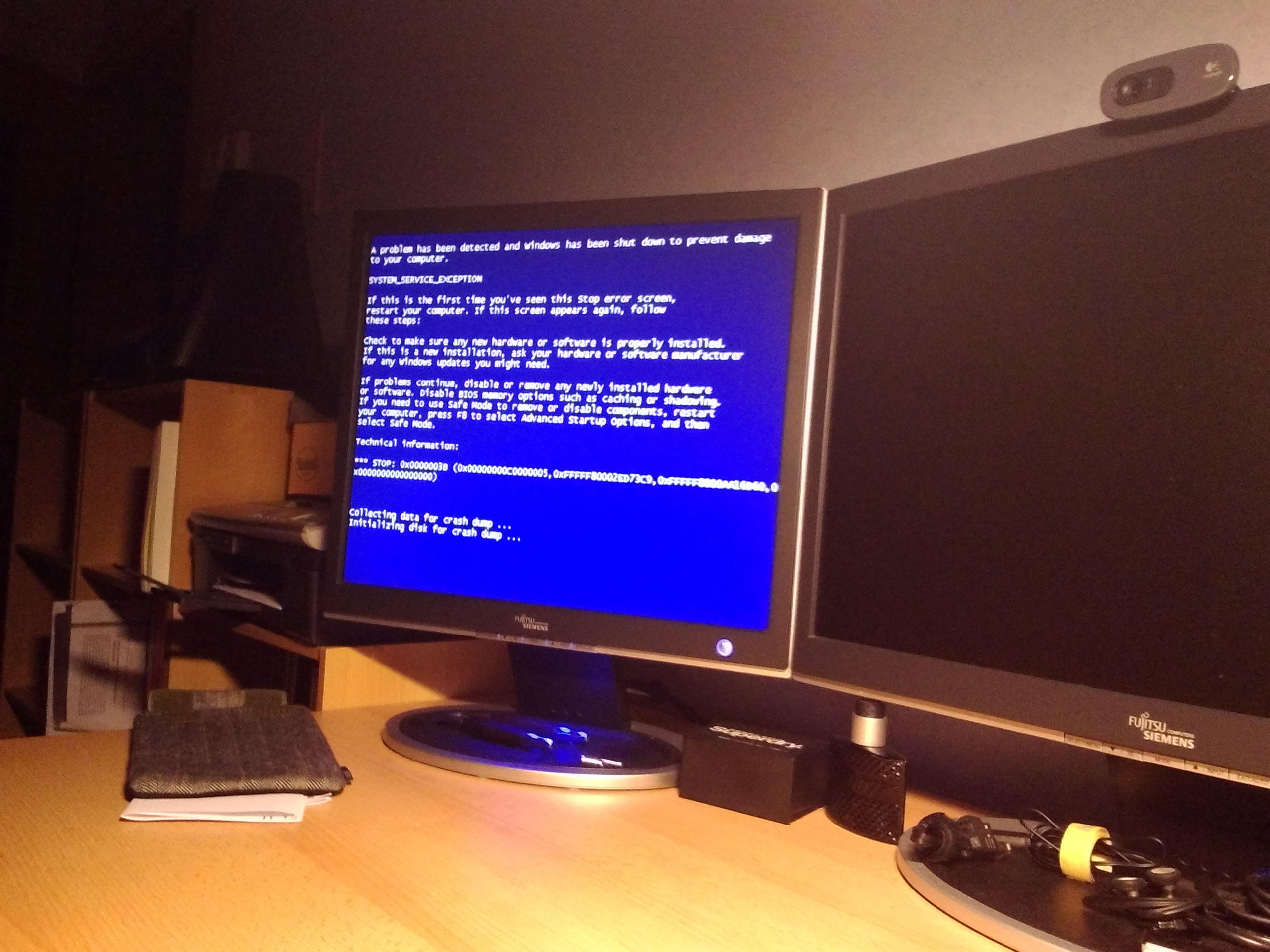

ram rausnehmen hat nichts gebracht. jetzt kommt beim surfen ein blue screen:
system service exception
viel text
am ende: dumping physical memory to disk: bleibt bei 70 stehen

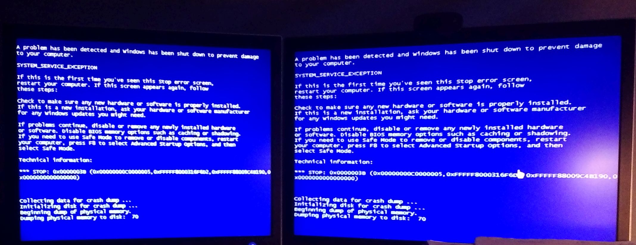

PS das problem musste ich vorher auch schon gehabt haben, hier ein foto von vor einer woche (ich arbeite an dem rechner nicht mehr viel moementan wegen des problems):
PS: Danke für die antworten. ich stelle mal alles auf standardwerte...
PPS: Nach dem Ramausbau und dem bluescreen startet der pc erstmal gar nicht mehr. ich denke ich muss mit dem ram ein wenig rumstecken und gucken ob es dann geht
