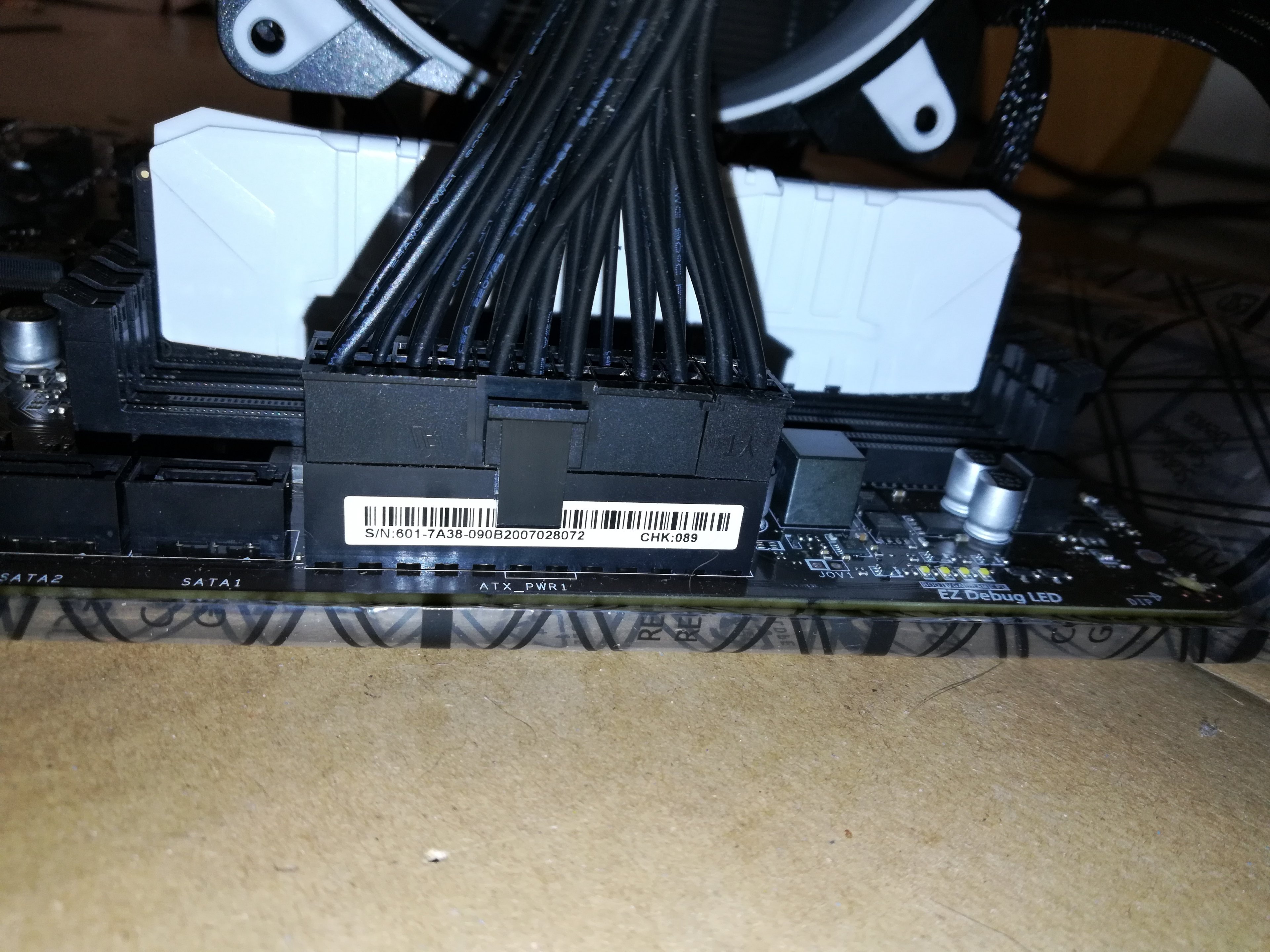

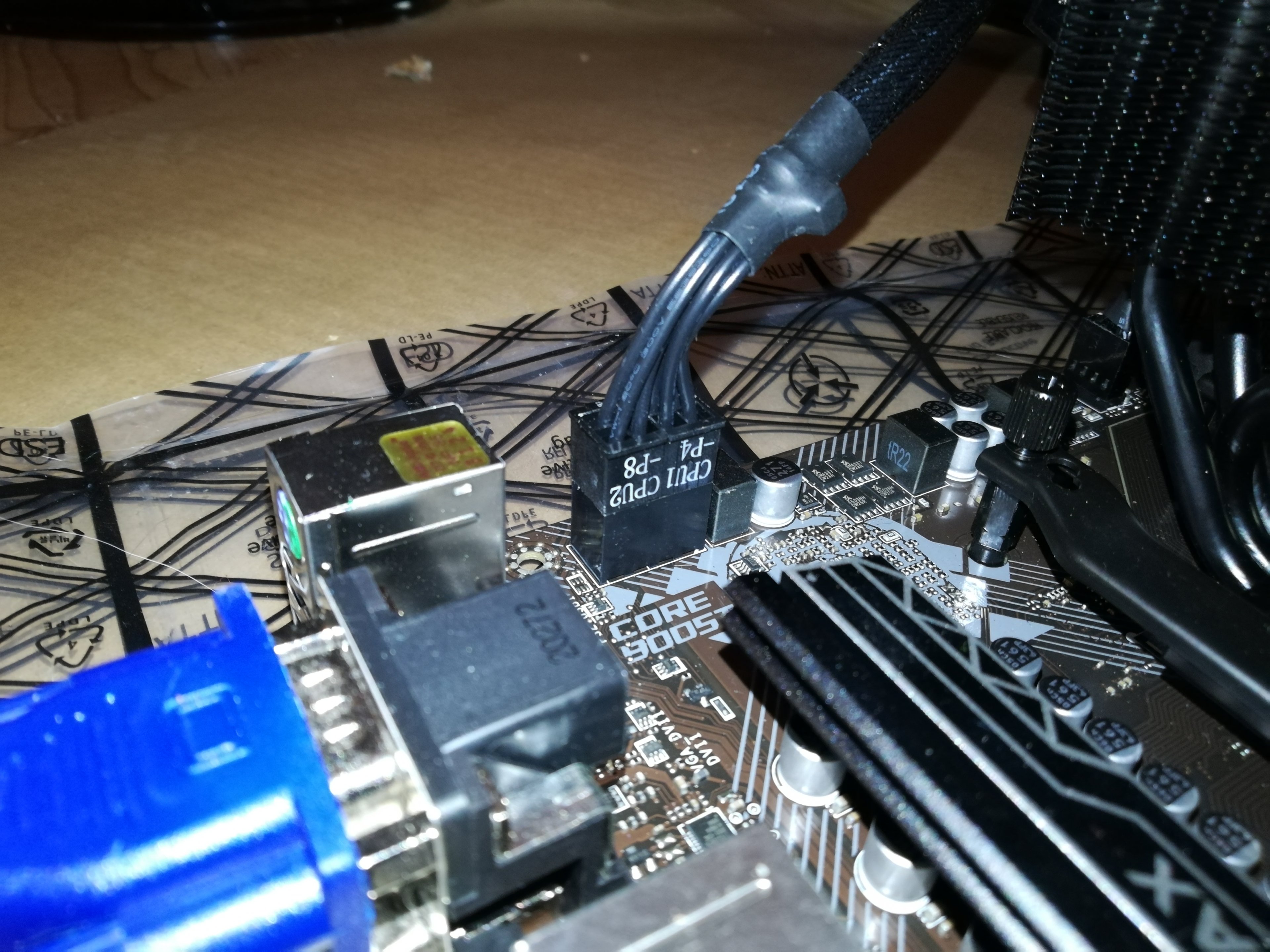

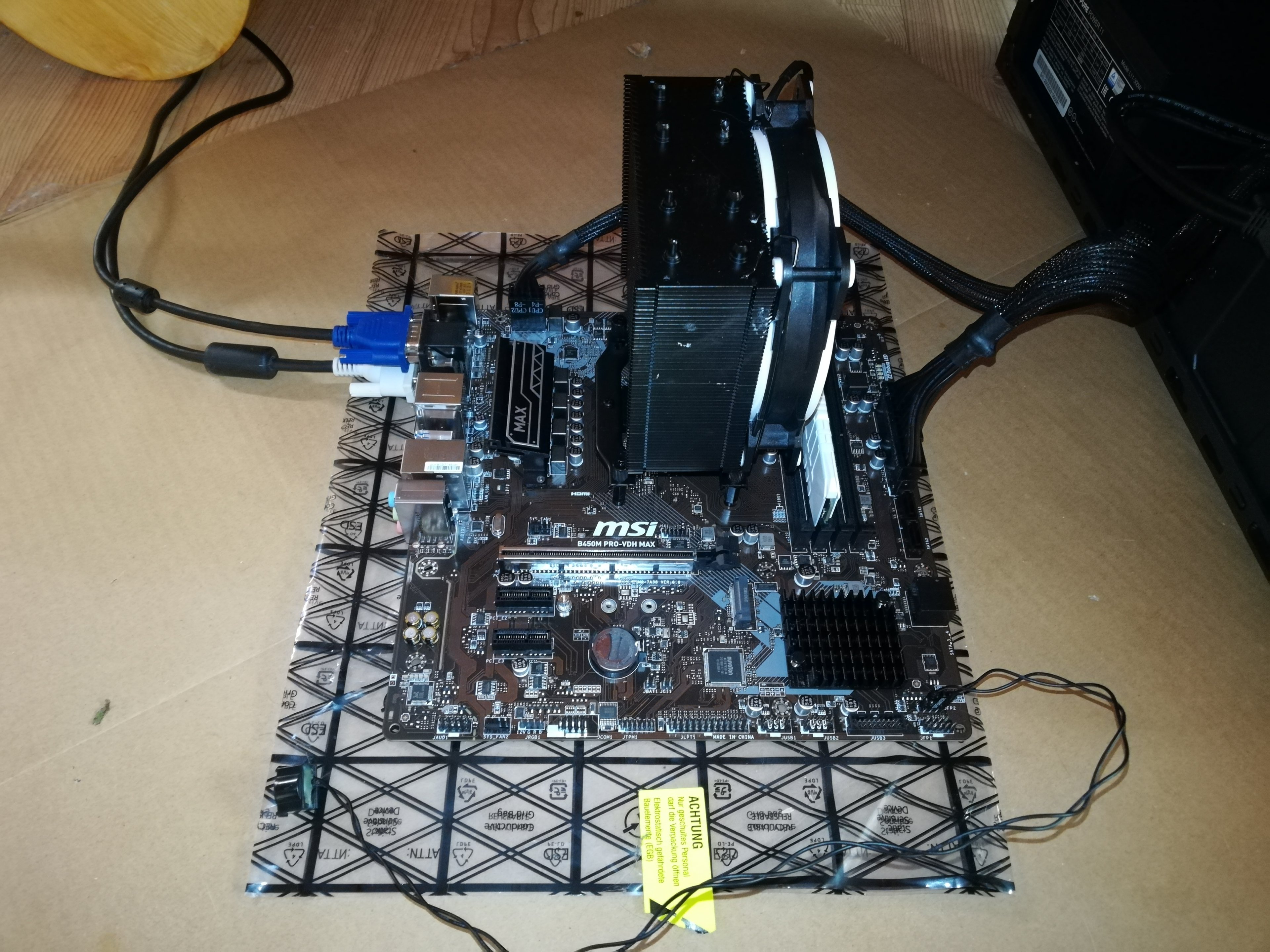

Ich habe die zwei CPU stecker und den MB Anschluss, mit kleiner Erweiterung angeschlossen, ich habe das auch mehrmals überprüft. Ich sollte vielleicht noch erwähnen die Lüfter drehen sich und wen ich zB den RAM weglasse sind die EZ Debug LED auf dem MB für CPU und RAM an.
Momentan ist es ohne Gehäuse aufgebaut, also kann bei den Abstandhaltern nichts falsch sein? Hier sind ein paar Bilder vom momentanen minimal Aufbau.

ich würde auch dazu raten, mal ein HDMI Kabel anzuschließen, das Board nicht auf dieser Folie zu betreiben und ordnungsgemäß in ein Gehäuse einzubauen (oder legs alternativ auf einen Holztisch, wenn Du es vorher testen willst.)
Steckermäßig schauts OK aus.
Zur CPU, da habe ich bereits mehrmals überprüft das keine PINS verbogen sind, auch jetzt gerade wieder. Ich habe DVI, VGA, und auch HDMI alle mal getestet und habe auch immer bei den Bildschirmen sichergestellt durch alle Kanäle zu schalten, aber ich sollte ja falls der POST erfolgreich ist ein beep hören.
Ich habe jetzt unter das MB eine Holzplatte geschoben, damit es auf Holz steht und nochmal hochgefahren aber immer noch keine Reaktion, ich hatte es auch bereits ordnungsgemäß in das Gehäuse das man auf dem Bild sieht eingebaut, allerdings um Fehlerquellen zu reduzieren, habe ich es dann herausgenommen und möchte es erstmal so in den POST bekommen, falls das möglich ist.

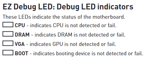

MSI MEG X570 GODLIKE / ACE / UNIFY
