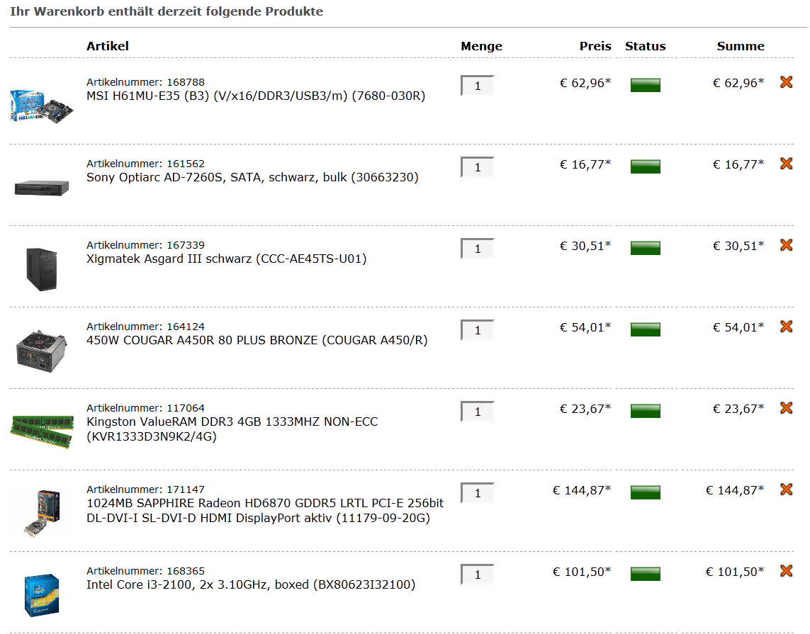

habe mit jetzt einen PC zusammengestellt, und zwar den aus der Gaming-PC FAQ für 475€.
Aufgrund der immensen Festplatten-Preise habe ich vorerst keine HDD in die Zusammenstellung miteinbezogen, da ich glücklicherweise vor Kurzem noch eine externe 2-TB HDD von Western Digital für 70€ gekauft habe. (http://tinyurl.com/6r57t42)
Jetzt habe ich vor, diese Festplatte in den Rechner einzubauen und sie somit zur internen zu machen. Wie ich von einigen Leuten hier erfahren habe, soll der Ausbau aus dem Gehäuse sehr simple und clean sein. Das ganze würde mich gute 100€ sparen.
Muss ich mit Einbußen rechnen, wenn ich diese nun zB. zum Spielen benutze? Die Geschwindigkeit ist ja mit 7200 u/min die gleiche, die in der FAQ aufgelistet wird (http://geizhals.at/deutschland/576499)
Also zusammenfassend und in Anbetracht der Festplatten-Preise eine gute Zusammenstellung? :)
Vielen Dank für jede Antwort.

Die ist doch über USB angeschlossen, oder sehe ich das flasch? Wenn ja dann ist das Teil lahm.
Er will vermutlich das gehäuse der externen HDD entfernen, denn darin steckt eine ganz normale 3.5" HDD die er dann per SATA anschliesen kann.
Sollte funktionieren ich würds genauso machen.
der Speicher aus deiner Zusammenstellung ist teuer zum gleichen Preis gibts 8GB http://geizhals.at/deutschland/563816
sonst siehts gut aus :)
Genau. :)
Ohne Qualitätsverlust?
Danke, habe diesen jetzt mit dem vorherigen getauscht.
Noch ein paar Fragen zur Festplatte: Wenn ich die Festplatte aus dem Gehäuse der Externen nehme, was muss ich dann alles beim Einbau in das Desktop-Gehäuse beachten? Gibt es dort eventuell Anleitungen? Welche Kabel etc. ich dazu noch bräuchte. Bin relativ unerfahren in dem Gebiet.
Beim Speicher kannst ruhig zum billigeren greifen, kein Qualitätsverlust. ;)
Zur HDD:
Nix besoneres zu beachten. Du musst nur die HDD in eine dafür vorgesehen Bucht im Gehäuse befestigen und das Stromkabel (vom Netzteil) anschließen und das SATA-Datenkabel (liegt wohl beim Board bei) anschließen.
Zur Performancesteigerung AHCI im BIOS-Setup aktivieren (vor Windows Installation). Wie das geht bzw. wo die entsprechende Option zu finden ist, steht im Mainboardhandbuch (liegt bei bzw. über Herstellerseite downloadbar).

Vielen Dank. :)
So, ist bestellt. In ein paar Tagen geht's dann zum Basteln. :D
Da sich leider das Mainboard rar gemacht hat und es nun leider nicht mitgeliefert werden konnte, möchte ich es schnell nachbestellen.
Auf amazon.de gibt es dieses 2 mal:
http://www.amazon.de/MSI-H61MU-E35-...5QG0/ref=sr_1_1?ie=UTF8&qid=1322832057&sr=8-1
http://www.amazon.de/MSI-H61MU-E35-...QCLA/ref=sr_1_2?ie=UTF8&qid=1322832057&sr=8-2
Gibt es einen Unterschied zwischen diesen? Außer dem Preis natürlich. :>
Das eine ist nämlich noch auf Lager. Möchte jetzt im Eifer des Gefechts nichts falsches bestellen.
