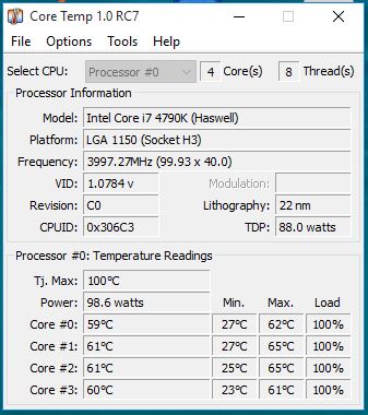

Ich habe einen 4790K auf dem Asus Z-87K board. Bios ist neu.
Hier ein paar screens von prime, damit ihr spannung und takt sehen könnt.
Jetzt wüsste ich gerne, wie ich auch im Turbo 4,2 ghz auf allen Kernen bekomme? die einzelnen kerne gehen aber schon auf 4,4.

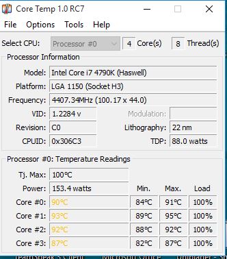

ich habe schon alle cores und den Multi auf 44 gesetzt. das funktoiniert auch. jedoch steigen dann temps und verbrauch unverhältnismäßig an. Da dachte ich, der kommt mit den Spannungen einfach nicht so gut daher. Also mind 10 grad mehr in prime und der in coretemp angezeigte wattverbrauch ist auch irgendwie sehr hoch für diese 400 mhz turbo...
hier der screen. Turbo max auf 4 cores und was ein Watt-Verbrauch und was für Temps (Noctua NH-D14).
Vcore auch nicht gering, oder?'
