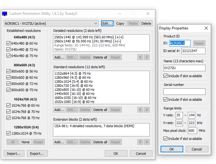

Angeregt durch einen anderen Thread, wo ich über FPS Einbrüche in Assassins Creed Odyssey berichte so dass ich oft unter die Freesync Range von 48 Hz falle, habe ich den Tipp bekommen einfach die Freesync Range auf circa 35-144 Hz zu senken, damit es trotzdem flüssig bleibt, wenn die FPS einbrechen.
Ich habe mir also das CRU Tool in der Version 1.4.2 installiert, womit man die Freesync Range anpassen kann: https://www.monitortests.com/forum/Thread-Custom-Resolution-Utility-CRU
Ich habe die Schritte befolgt wie man die Freesync Range anpassen kann und bin so vorgegangen:
1. CRU installieren und CRU. exe öffnen
2. Meinen passenden Monitor Acer XV272UP ausgewählt.
3. "Edit" angeklickt
4. V Rate Range von 48-144Hz auf 35-144Hz geändert und den Haken bei "include if slot availabe" gesetzt
5. Ok geklickt und das Programm über ok geschlossen
6. Im Zip Ordner des CRU tools "restart64.exe" geöffnet
7. Meinen PC neugestartet
Dann habe ich Assassinc Creed Odyssey geöffnet und im Spiel bekomme ich alle 10 Sekunden einen kurzen Blackscreen. Das Spiel wechselt also ständig zwischen Blackscreen und dem Spiel selbst und ist so nicht spielbar.
Was könnte ich falsch gemacht haben ?
Freesync ist ist im AMD treiber und meinen Monitor aktiviert und mein Monitor ist auf 144 Hz eingestellt.
Ich habe das CRU Tool in der Version 1.4.2. Mein AMD Treiber ist in der aktuellsten Version 20.7.2 installiert.
Mein Monitor ist der Acer XV272UP und meine Grafikkarte die Sapphire RX 5700 XT Pulse.

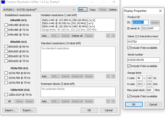

Ich habe es jetzt aber zusätzlich auch geschafft das CRU Tool zum laufen zu bekommen.
In meinem Ausgangspost sieht man in meinem Screenshot dass ich 1. die Serial Number nicht ausgefühlt habe und 2. dass ich als Freesync Range 35-144 Hz eingestellt habe, was wohl zu groß war. Scheinbar muss man erst den Faktor zwischen unterer und oberer Grenze bestimmen, was in meinem Fall 144/48=3 ist.
Wenn ich also als untere Grenze 35 Hz einstellen möchte muss ich den Faktor 3 behalten und als obere Grenze 105 Hz eintragen. Weil mir das zu wenig ist habe ich jetzt 40-120 Hz eingestellt und plötzlich funktioniert es.
Obwohl unterhalb von 48 Hz LFC aktiv ist fühlt es sich jetzt mit dem CRU Tool von 40-48 FPS flüssiger an.
Es ist nur etwas komisch dass ich jetzt in meinen Anzeigeeinstellungen in meinem Desktop nicht mehr 120 Hz für meinen Monitor einstellen kann. Plötzlich ist nur 60 Hz oder 144Hz möglich. Ich muss aber eigentlich 120 Hz auswählen, damit ich 10 Bit aktivieren kann.
EDIT: 120 Hz ist nun doch möglich und ich musste diese Option erst manuell dem CRU Tool hinzufügen, weil dieses Tool nun wohl für meine möglichen Einstellungen verantwortlich ist.
So sieht meine Einstellung nun aus:
