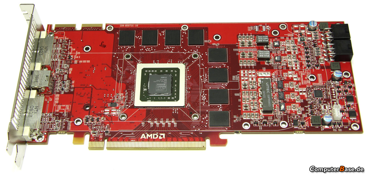

B1.) Der RAM sind doch die 8 schwarzen Dinger um die Edit: GPU rum (rechts und oben) (richtig ?). Dort müssen doch kleine RAM-Kühler drauf, welche ja auch in der Verpackung enthalten sind. Passen die ohne probleme auf die 4870 (siehe unten, 4850 macht ja probleme) ? Hat das schon jemand ausprobiert (Bilder posten evt.?) ? Oder passt auf der 4870 (wie bei der 4850) auch ein RAM Kühler nicht (>Alternativen ?) ?
B2.) Und die Spannungswandler (welche sind dass überhaupt ? Kann dass bitte kurz einer anhand des Bildes erklären ?): brauchen die noch extra Kühl-Teile ? Muss ich die extra kaufen, oder sind die dabei ? Hab hier mal 3 rausgepickt, welche wären (falls notwendig) gut: *1* *2* *3*

HI, ich hab dir mal das Bild entsprechend bearbeitet. Ich denke das die RAm Kühler passen weil die ja, meines wissens alle ziemlich gleich Groß sind (die einzelnen Chips). Und auf die Spannungswandler kommt normalerweise ein "großer" Kühler drauf der halt etwas länglich aussieht.

Hey Felix1509, vielen Dank für deine Mühe ! Jetzt weiß ich wenigstens, wo was ist ;)
Edit: du hast editiert, wärend ich geschrieben habe ;) Danke nochmal.

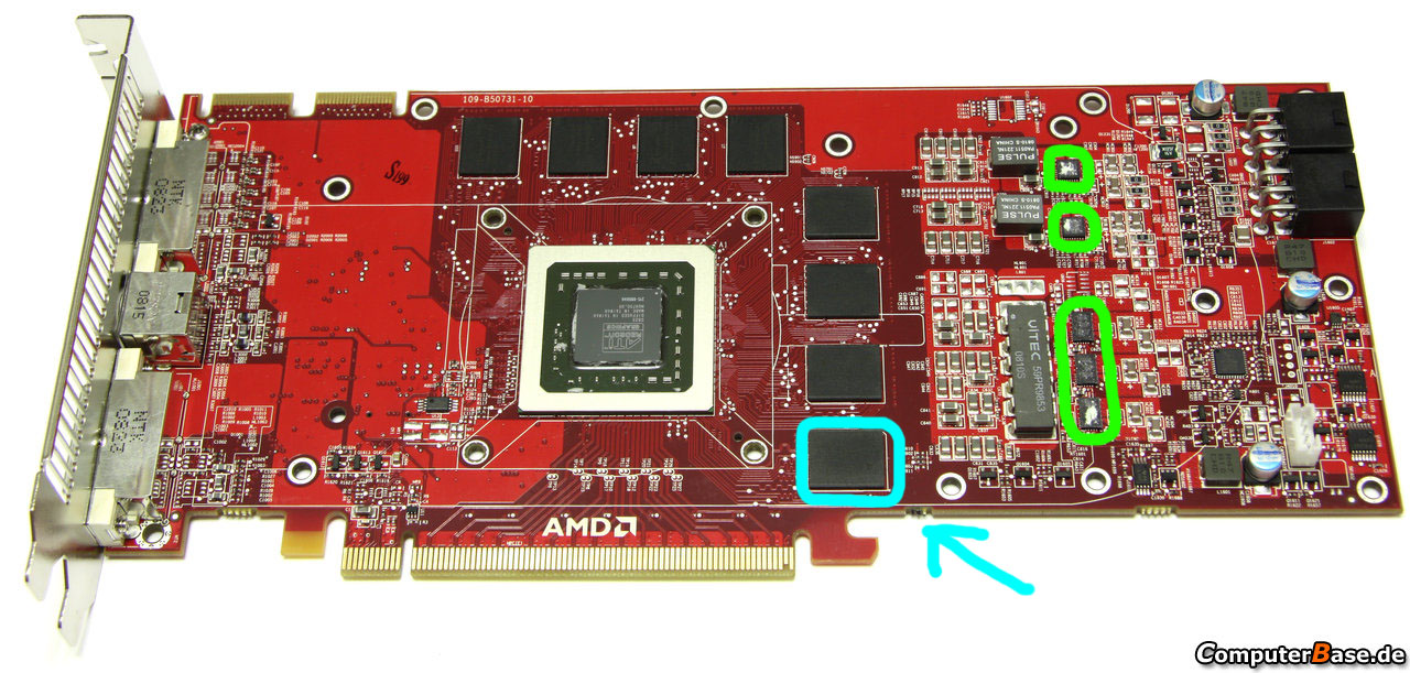

Ich habe mal nochmal ein etwas bearbeitetes Bild hochgeladen.
Nun noch 2 Fragen:

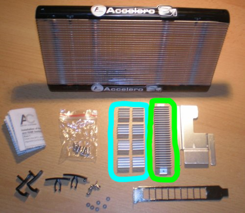

A) Hier wird ja berichtet, dass bei der HD4850 ein RAM-Kühler auf den (hellblau markierten) unteren rechten RAM nicht draufpasst, da er der Headpipe im Wege ist (also zu hoch ist).
Wie sieht dass bei der 4870 aus ? Hat das jemand zufällig verbaut (Bilder evt. ?).
B) Also die SpaWa's sind die 7 grünen Dinger, die ich eingekreist hab, richtig ?
Passt der beim Accelero mitgelieferte SpaWa-Kühler auf die SpaWas drauf (-> 2tes Bild) ? Hat das jemand zufällig verbaut (Bilder evt. ?).

Ne HD48x0 muss man eh aktiv kühlen und da brauchts keine Kühlkörper auf dem VRAM, nur auf den SpaWas.
Die mitgelieferten SpaWa-Kühler sind für die X19x0XT/XTX und die X1950Pro - steht aber glaub in der Anleitung.
Der S1 passt auf beide HD48x0, habe ich schon montiert. SpaWas hast du korrekt markiert.

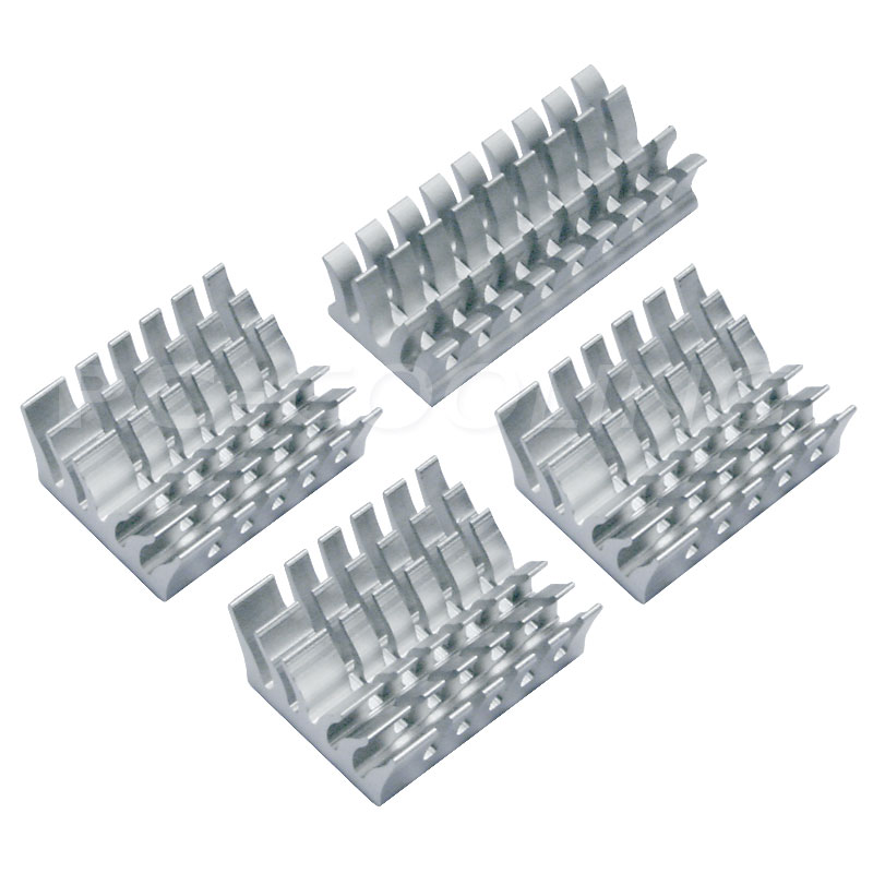

Ich bevorzuge die VRAM-Kühler von Thermalright, die kleben super.
cYa
Danke für deine Antwort y33H@,
Meinst du villeicht diese Thermalright 8800GT PWN Heatsinks, welche laut Hersteller zur 38x0 kompatibel sind ?
Hast du diese als Spannungswandler-Kühler auf der 4870 verbaut, sind die als Spannungswandler-Kühler geeignet, oder welche hast du für die Spannungswandler genommen ?
Und für den RAM, da schaue ich, wie das hinhaut. Aber du meinst, dass der RAM mit aktiver Lüftung (120er Lüfter drauf) keinen Kühlkörper braucht ? Mal schaun, villeicht liegt noch irgendwo ein kleinerer rum, den ich dann verwenden kann. Aber wichtig wäre mir, welcher Spannungswandler-Kühler nun "passt". Welchen SpaWa-Kühler hast du verwendet ?

Ich habe gerade den Accelero S1 Rev 2 auf eine HD4870 von ASUS gebaut.
Im Prinzip stimmen alle o.g. Angaben es gibt allerdings Probleme mit dem länglichen Alukühler, der in der Packung des Accelero mit beigelegt ist. Die Bohrungen passen nicht!
Um eine gescheite "Kühlerbrücke" über die SPAWAs zu basteln, musste ich 2 der Lamellen herausbrechen (geht ganz einfach da aus Alu), den Kühlkörper etwas ablängen und dann ein neues Loch bohren, damit der Kühlkörper gescheit festgeschraubt werden kann. Dies ist dringend erforderlich, da das Wärmeleitpad nicht klebt.
Ausserdem stimmt es, dass die Heatpipes des Kühlers an den vorderen VRAM-Kühler stoßen!
Diesen kann man aber einfach ein bisschen verbiegen, so dass die Heatpipe reinpasst. Mit ner spitzen Zange und ein bisschen Fingersptizengefühl kein Problem.
Die SPAWAs und die VRAMs habe ich mit Reinigungsbenzin und Q-Tips gereinigt. Ebenso die GPU. Geht wunderbar. Verdampft restlos (besonders bei 33° C Raumtemperatur *schwitz*). Auf die GPU und auf den Kupferkühler (am Accelero) hab ich eine Flüssigmetall-"Wärmeleitpaste" gepinselt.
NICHT auf die ALUKÜHLER! Die nach der Reinigung einfach draufkleben.
Das Flüssigmetall taugt nur was bei Kupfer oder im Periodensystem höherwertigen Metallen (Gold, Silber, etc.)!!! Sonst oxidiert das Ganze und es ist vorbei mit Kühlung. Das nur so nebenbei... .
Die VRAM Kühlblöcke passen haargenau auf die VRAMS und kleben scheinbar gut.

In einem anderen Forum hat jemand gepostet, dass auch der schwarze Chip, der ca. 3 cm schräg unterhalb der Stromanschlüsse liegt, gekühlt werden muss. Keine Ahnung ob das stimmt, aber das sollte sich ja leicht feststellen lassen, wenn man schaut wo auf dem Originalkühler Wärmeleitpads angebracht sind.
