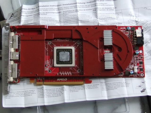

Ich hab den Kühlkörper jetzt zugesägt, nen loch gebohrt, die folie abgezogen und dann draufgesetzt und angeschraubt.
Jedoch sind die Temps jetzt noch höher, gleich bei über 75C°. Ist denn auf den Spawas selbst auch noch ne Folie drauf, die den Wärmeabtransport verhindert???
@Drachton: Kann ich da auch solche wie bei den Vrams draufkeben?Oder müssen die genau passen?
Wenn ich die Rote Platte wieder drauf mache, dann werden die doch genauso heiss wie vorher mit original kühler oder? [Es geht darum das ich nciht mehr viel WLP hab um ständig alles umzubauen^^ weshalb ich auf vernünftige tipps warten muss]

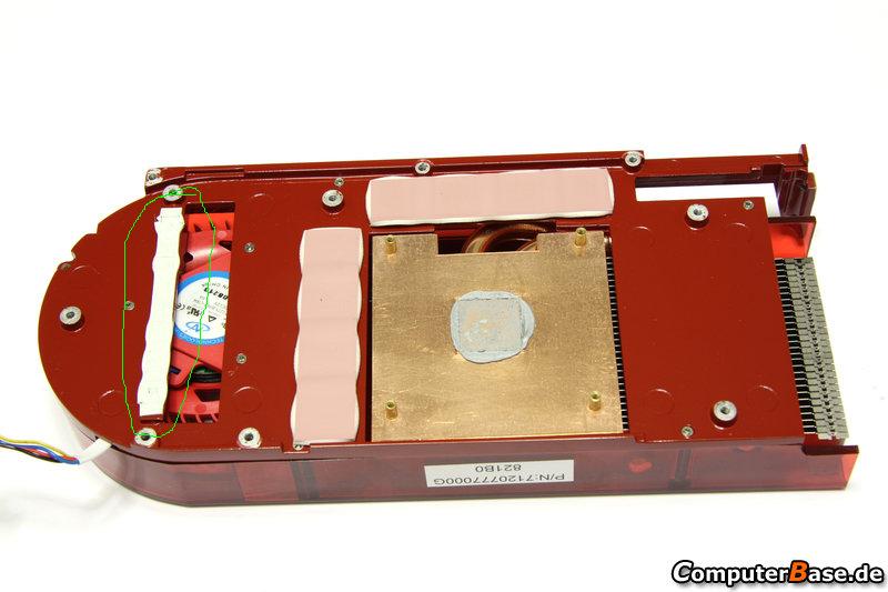

Also ich dachte mir das eigentlich so schau dir die bilder mal genauer an. Mir wurde auch gestern gesagt das die mitgelieferten kleinen kühler eigentlich den tod bringen und man eine HD 4870 nur mit der roten platte stabil laufen lassen kann. Natürlich wird es auch ordentliche Kühler geben (Kupfer).Achte vorallen drauf das der lüfter direkt über den Spawas sitzt.
https://www.computerbase.de/forum/threads/diamond-hd-4870-xoc-black-edition.459960/
edit : Was mir gerade so eingefallen ist (man hätte ja zwischen der platte und den s1 noch platz) einfach ein paar Kühlrippen druf WolframInertgasen (WIG) Hmm muß ich dann mal ausprobieren.
Wenn jemand weiß aus was die platte ist bitte posten.
Mfg Supra

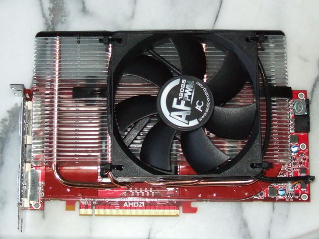

Hmm... als erstes fällt mir auf das du auf diese schwarzen Teile neben denSpawas auch watt drauf gemacht hast, wieso? Ich dachte nur die Spawas und die VRam müssen da gekühlt werden.... und das sind doch nciht die Spawas, oder?! So behinderst du doch nur den Luftstrom, denn so kommt der doch nicht gut an die Spawas ran. (Oder bin ich grad völlig verpeilt!?!)
Wegen den mitgelieferten Kühlkörpern. Also diese 8 kleinen zum draufkleben auf den VRams find ich gar nciht schlecht, gut ich kann auch nciht wikrlcih vergleichen, aber bei mir hab die es echt gebracht. Und das Entfernen war auch ziemlich schwer, zeigt wie gut sie halten... Also wie gesagt, die Temps waren super, nur halt GPU Tempture #2 nicht, wo alle sagen das wären die Spawas...
Bei mir hab ich jetzt jedenfalls den Originalkühler wieder druffgemacht und auch gleich wieder mit geflshtem Bios, damit der besser kühlt.... Und morgen oder die tage schick ich die Graka und mein Mainboard wieder zurück, weil mir dieses scheiss Geräusch aufn Sack geht.
Hast du schon mal genau geguckt ob die bodenplatte vom s1 auch plan auf der gpu aufliegt denn wenn nicht ist das dann wohl das problem.
Ob die spawas direkt was mit den gpu zu tun haben kann ich dir garnicht sagen.
Die bilder sind nicht von mir scroll mal hoch zu #21 und geh da auf den link ;)
Edit : So ich hab jetzt nochmal geguckt die kann man auch weglassen ,ist aber egal denn die spannungswandler werden ja von der roten platte gekühlt. Theoretisch könntest du den stanni kühler auch drauf lassen der dann extra die spawas kühlt.
