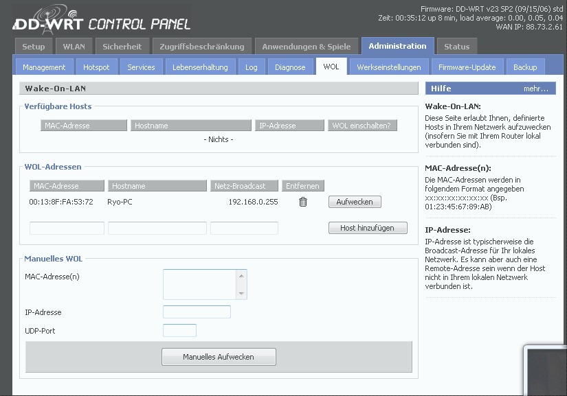

Hi Leute ich fummel seit einigen tagen damit rum aber es läuft nicht...
Habe schon im Netzwerkforum gestöbert aber da iss auch nix vielleicht kann mir ja einer was dazu sagen ob es Mainboard spezifisch ist.
Ich habe extra de Routerfirmware geändert aber trotz vorhandener WOL funktion läuft da nichts.
Betriebsystem ist Vista 32Bit IP ist manuell zugewiesen (automatisch hab ich auch schon versucht).
Im Gerätemanager sind die energieoptionen alle an und WOL funktion hab ich auf ALLE gestellt (vorher wars MagicPaket).
Im Bios ist Wake on Ring aktiviert.
Angeblich kann das 4Core dual VSTA doch WOL ......
