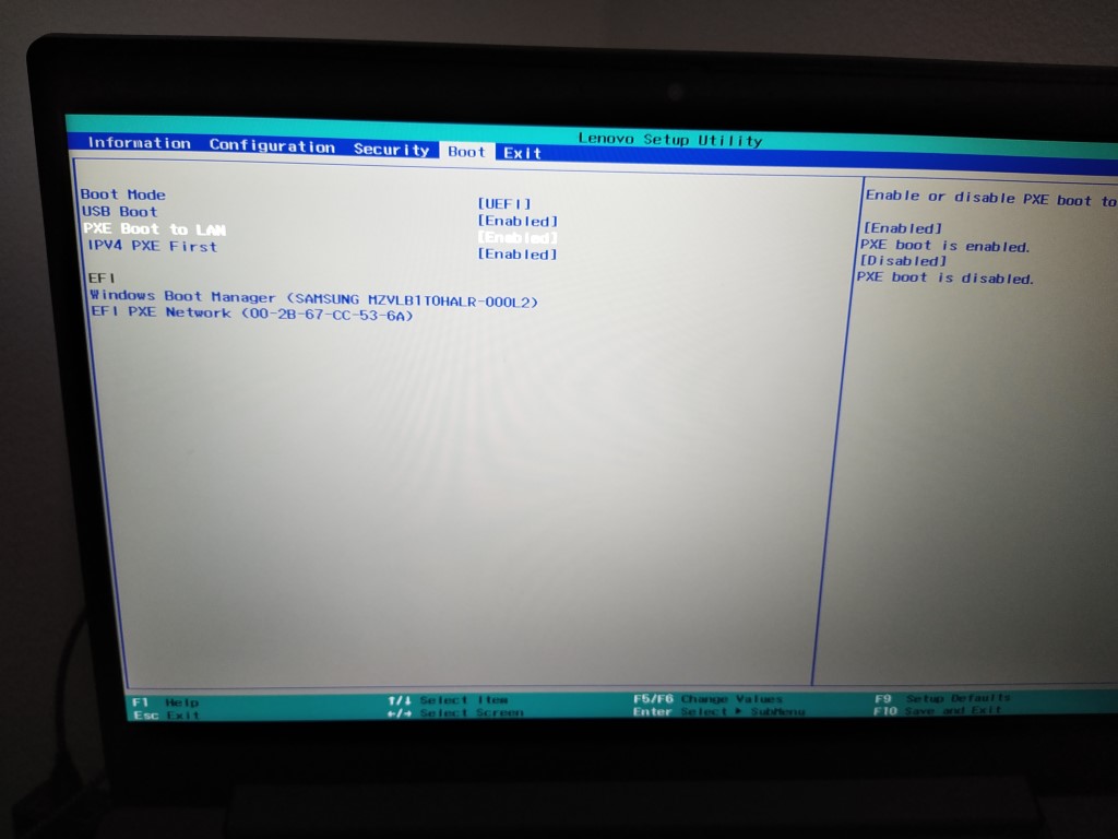

Das BIOS ist dort relativ dünn, einen POWER Reiter habe ich überhaupt nicht. Die einzige Einstellung, die mir nach WOL aussieht, im Anhang dargestellt.
