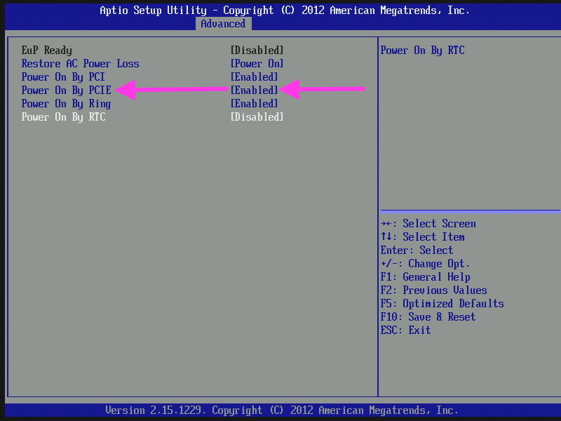

Hmm im Bios hat man doch auch oft noch so Krams wie "Wake on PCI(E)" etc auch das muss zusätzlich aktiv sein - nicht nur auf der Karte selber die WOL Funktion.
Also z.B. Wake On PCI-E oder PCI je nach Anbindung der Netzwerkkarte siehe Screenshot.
Sonst reagiert das Board halt meist nicht auf die WOL Signale der Netzwerkkarte.

Vielen Dank für deine Antwort.
Wie im ersten Beitrag geschrieben habe ich folgende Einträge im BIOS gemacht:

Ah ok meine (Server-)boards haben halt alle immer noch eine zusätzliche Einstellung auf welche Eingangssignale das Board selber reagiert. Naja dachte schaden kann's nicht xD
Evtl kann man auch ja einen Rechner (z.B. Notebook) direkt per LAN Kabel an die WOL Karte hängen um alles dazwischen auszuschliessen? Ehrlich gesagt keine Ahnung ob das geht - vielleicht weiss das irgendwer.
