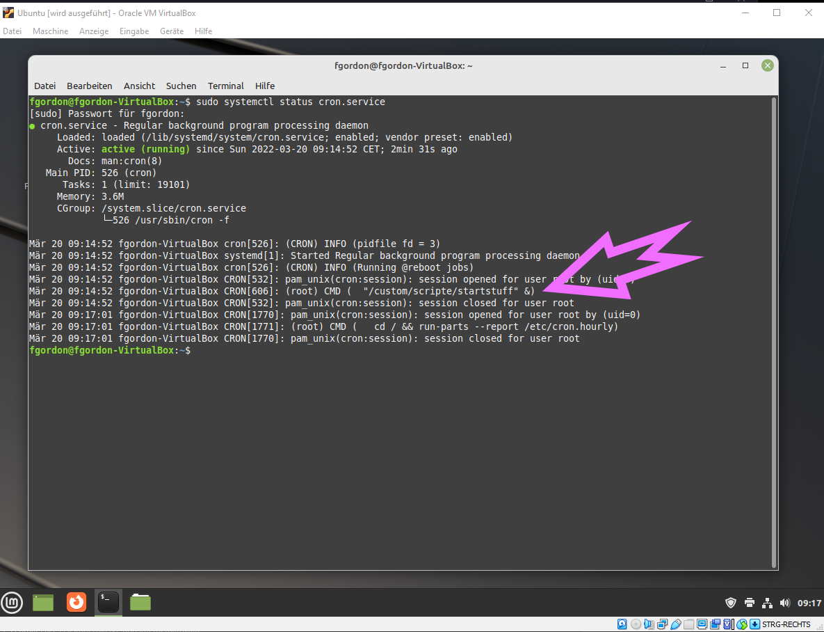

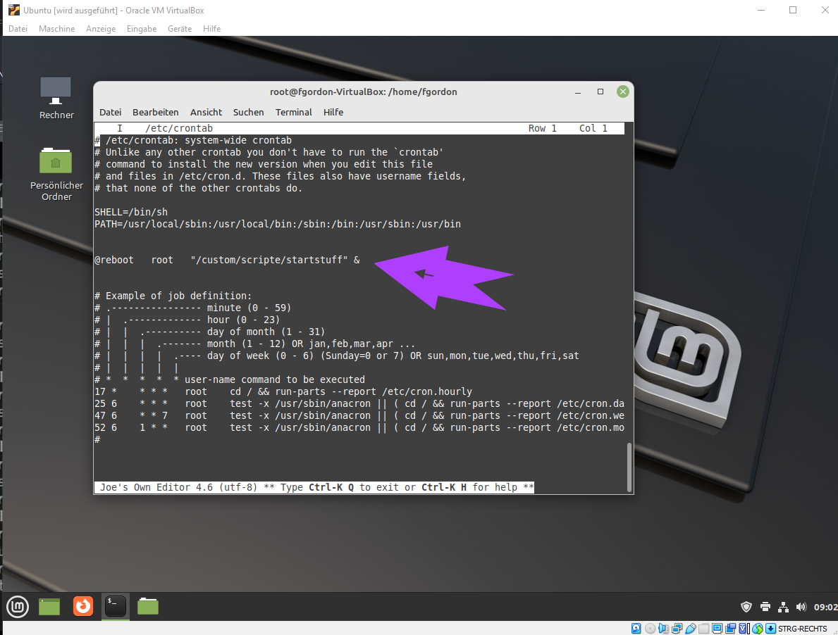

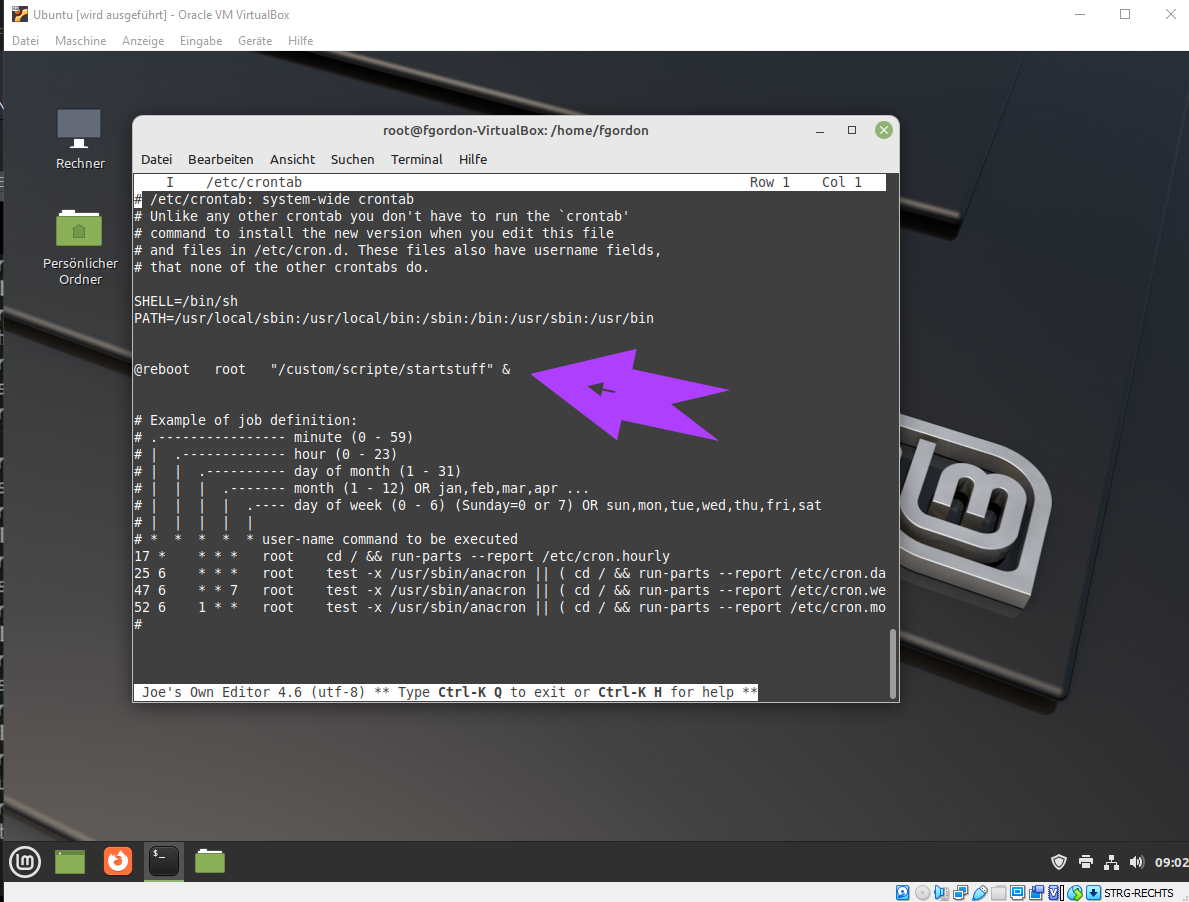

Vielleicht stehts an der falschen Stelle in der Crontab? muss nach shell und path-Defs stehen z.B. siehe Bild1
Das "&" hinten ist nur dass die Scripte im Hintergund ausgeführt werden und andere Aktionen in der crontab evtl bereits starten können, das ist bei Dir sicher nicht nötig.

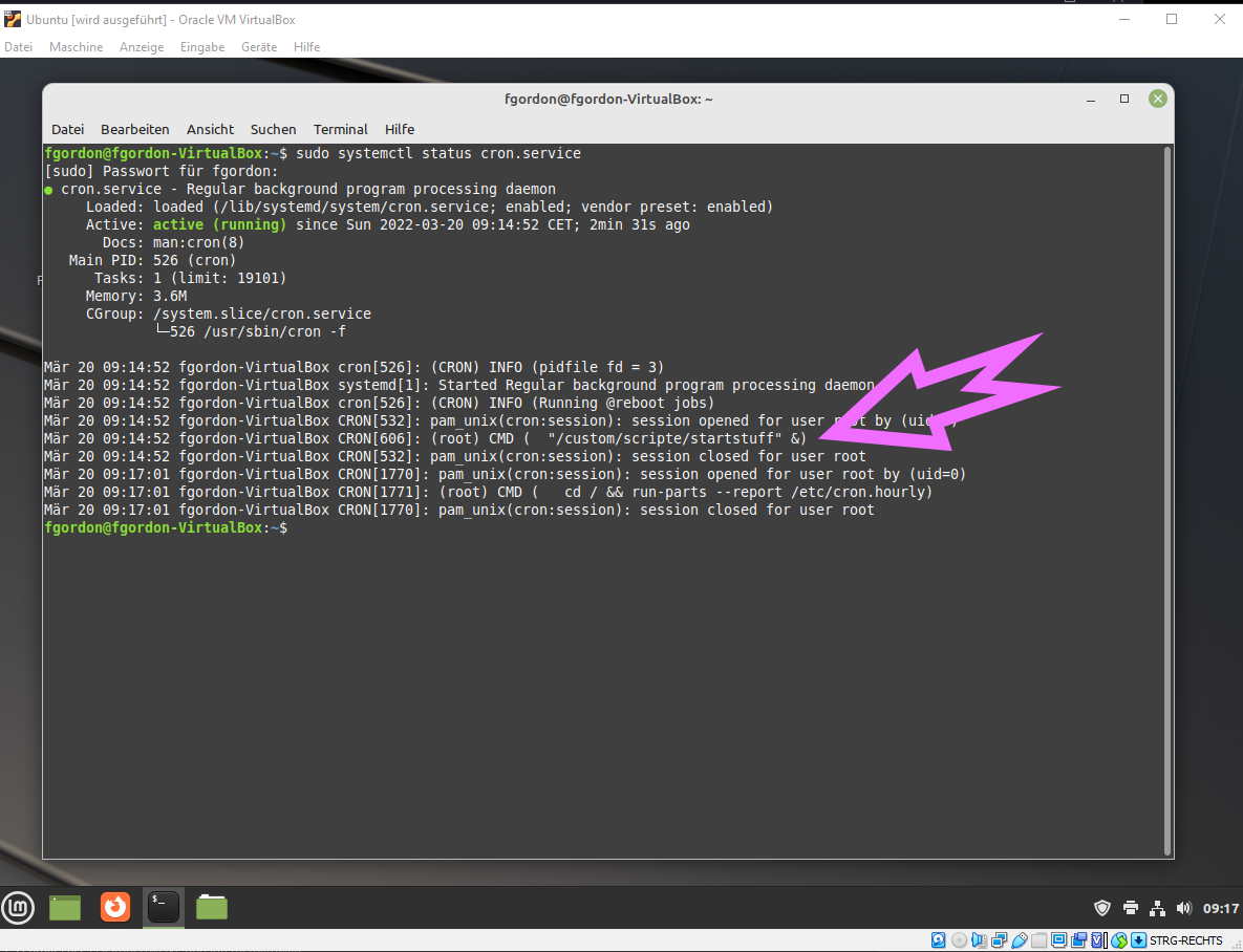

mit "sudo systemctl status cron.service" nach dem Booten kann man sehen was da ausgeführt wurde
siehe "Bild 2"
Kartenflags sehen eigentlich gut - die sollte Wake-On-Lanen - denke Softwareseitig passt vermutlich alles.

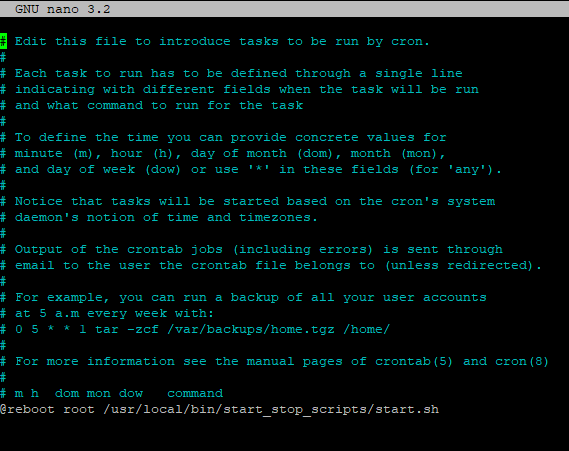

Danke für deine Antwort.
Bei mir war wohl das Problem, dass ich per crontab -e meinen crontab editiert habe. Dort gibt es keine shell- und paths-Definitionen.
Ich habe es nun per nano /etc/crontab gemacht und diese sieht dann so aus, wie deine (nur eben mit meinem @ReBoot-Eintrag).
Wenn ich nun neustarte, dann ist auch die /tmp/start.txt drin und beinhaltet folgendes

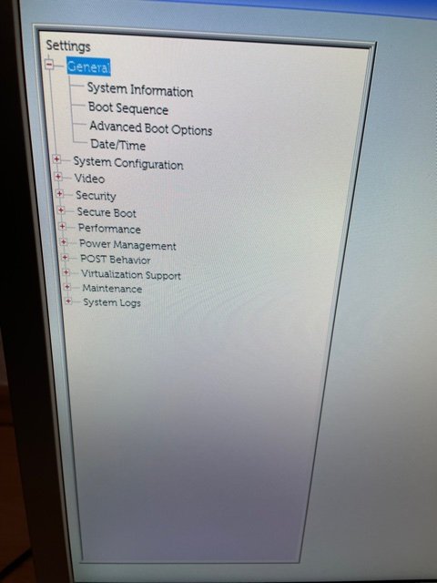

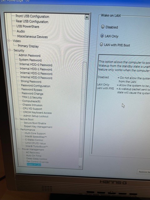

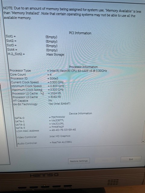

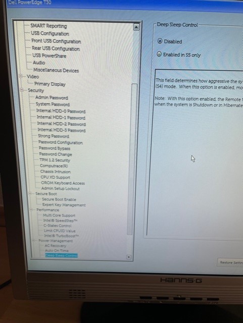

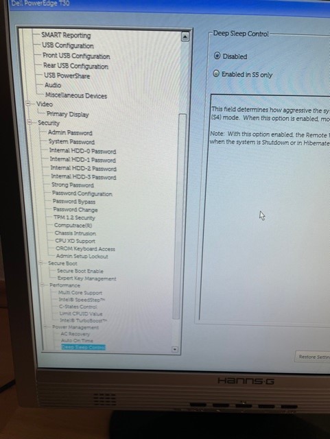

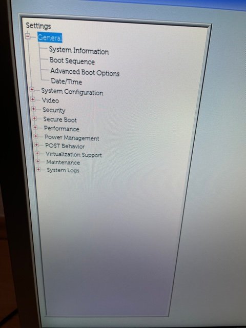

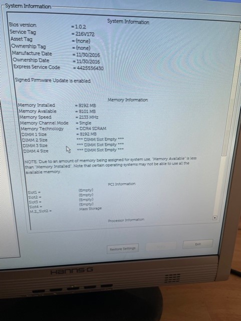

Nach einer paar Tagen flachliegen konnte ich nun endlich mal schauen: Ich konnte nirgends auf dem Mainboard / dem LAN-Modul (im Gehäuse noch außerhalb) auf irgendeiner Beschriftung etwas zu finden, das aussieht wie eine MAC-Adresse.

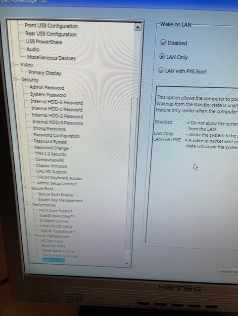

Hier habe ich mal ein paar Bilder vom BIOS und den Punkten gemacht, die für mich interessant aussehen hinsichtlich WoL:
Die Menüpunkte des BIOS
Part 1 Übersicht des Servers
Part 2 Übersicht des Servers
Deep Sleep Control? Muss ich da was machen?
Den Punkt Wake on LAN habe ich nach dem Foto auf "LAN with PXE Boot" gestellt -> hat aber auch nichts gebracht.

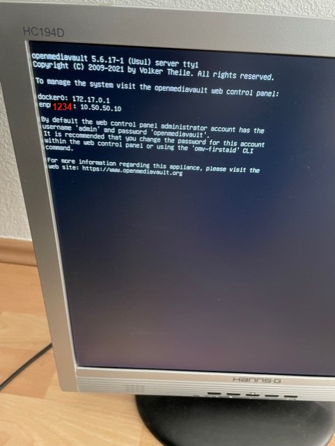

Normal starte ich den Server immer ohne Monitor und sehe es deshalb wohl nicht. Diese Meldung bekam ich. Kann es sein, dass ich die Netzwerkkarte, die ich die ganze Zeit versuche anzupingen zu einem Docker-Container gehört und gar keine physische, sondern eine virtuelle ist? Den echten Namen der Karte habe ich durch enp1234 ersetzt (die 5 habe ich weggelassen, da es sonst zu lange geworden wäre O:-)).
Also das umbennenen der LAN Karte kannst du dir eigentlich sparen. Die Netzwerkkarte wird nach einem Schema benannt, dass keinerlei persönliche Information enthält (Consistent device Naming).

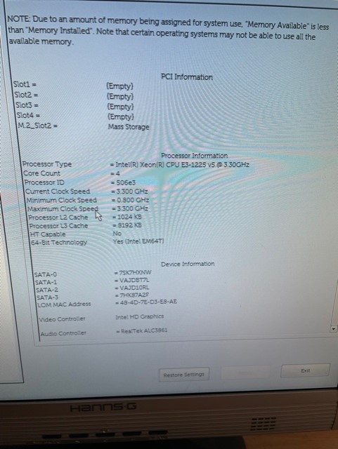

Deine MAC Adresse für den LOM (LAN-on-Motherboard) ist auf einem deiner BIOS Fotos zu sehen (48-4D...-AE);-) Das ist auf jeden Fall die Adresse die du wecken musst, damit die Karte selbst das Magic Packet erkennt und dann das System aufweckt.
Das docker interface ist ein link-local virtual interface, das sollte da nicht rein spielen. Vor allem ist das ja nicht aktiv, wenn der Rechner aus ist - dann gehts eben nur um das physkalische INterface und dessen MAC Adresse.
Ist die MAC die im BIOS angezeigt wird mit der MAC die du versuchst zu wecken identisch? Falls nicht probiers mal mit der BIOS mac.
Oh man, gut, dass ich mir dann die ganze "Mühe"/Umstände gemacht habe das zu verschleiern und auch noch eher für Verwirrung gesorgt habe damit. Und dann poste ich auch noch die Mac-Adresse. Naja. ;)
Aber es ist definitiv diese LOM-Mac-Adresse, die ich anpinge. Ich habe sie mir im KeyPass notiert.

Der Dell T30 hat tatsächlich nur eine Netzwerkkarte. Von daher müsste das auch passen. Das Power on AC Loss könnte schon aktiviert sein, da ich den Server an einer abschaltbaren Steckdose hatte und der beim Einschalten immer kurz gestartet, dann aber wieder rungefahren / ausgegangen ist. Wenn der Dell T30 das kann mit dem Power on after AC Loss, dann wäre das auch eine Alternative, die i.O. wäre.
