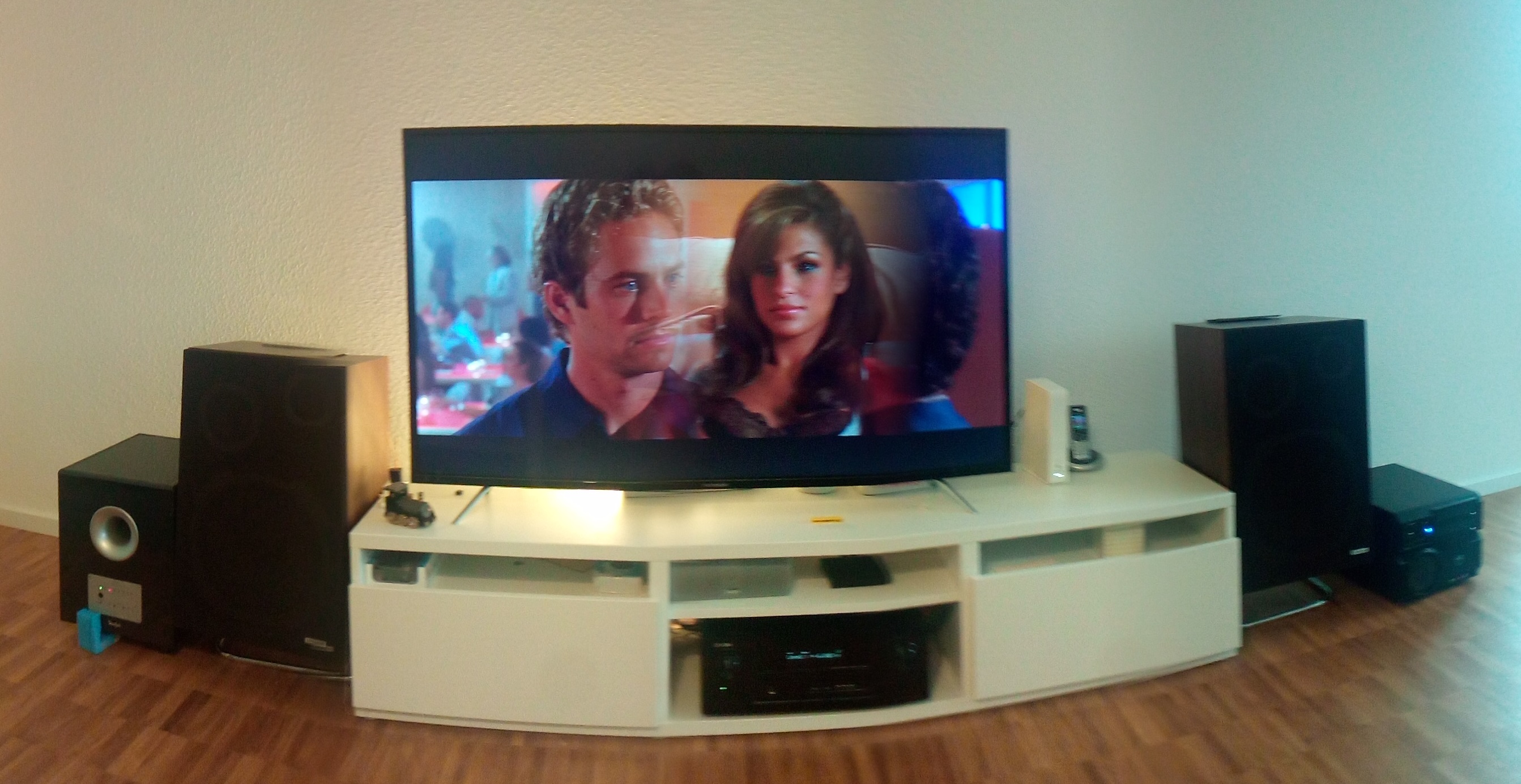

Hey Gemeinde,
habe mir einen Thomson 4k Fernseher 55UC6326 gegönnt, bekomme aber über meinen FireTV via HDMI geschleift kein 4K Bild an den TV , da aber das HDMI Board eh eine Macke hat (AVR:DENON2113) und Pixelfehler Zeigt habe ich bis jetzt meinen FireTV am TV angeschlossen via HDMI (beim alten) und bin via Optisches Kabel zum AVR vom TV aus.
Da aber der Thomson keinen Optischein Ausgang hat muss ichs über HDMI lösen aber da hab ich alle ~30 min Pixelfehler, das Schiebe ich aufs HDMI Board darum auch früher der Umweg über Optisch .
Würde wenn der FireTV einen Optischen Ausgang hätte via HDMI zum TV und via Optisches Kabel zum AVR, wäre eine Lösung (wie früher am Samsung TV) da aber der FireTV keinen Optischen Ausgang hat und ich eh kein Prime mehr hab und den nurnoch für Netflix via App auf dem Player schaue werde ich auf einen anderen Player wechseln. Müsste dann klappen, oder?
→ Also HDMI zum TV fürs 4K Bild und Optisches Kabel zum AVR dass alles in 5.1 zu hören ist :)
Nun ist die Frage,
1. Funktioniert das so wie ichs mir denke HDMI vom Mediaplayer→TV/Otisch vom Mediaplaýer →AVR auf 2 Wegen quasi, hat man ja früher auch so gemacht zu Röhrenzeiten quasi.
2. Welchen neuen Mediaplayer könnt ihr empfehlen ? (Android sollte es sein da auch das Kodimediacenter laufen sollte da ich Filme,Bilder noch von einem PC streame. Hab da den Gefunden der wäre Interessant, geht der ?https://www.amazon.de/gp/product/B0774NMT5Q/ref=ox_sc_act_title_1?smid=A1VCJC7SQA0S9Z&psc=1
Danke für Ratschläge + Grüße aus Stuttgart , Simon :):D:cool_alt::freaky:

Ich nutze meinen FireTV weiter :cool_alt:, via HDMI am TV (4 K Kabel) und via normales HDMi Kabel vom HDMI ARC Ausgang zum AVR, mit der Wiedergabe funktioniert auch alles wieder. Leider schläust der AVR das 4k Signal durch wenn ichs über den laufen alsse aber das Bild leidet trptzdem... Darum anders
Bzg Pixel und anderen Fehlern!
Ursache war , dass der Firetv ordenltich warm wird , Anfangs nicht , das hab ichs auch überprüft aber mit der Zeit leider schon, wenn ich ihn auf Füßchen stelle geht alles ohne Probleme wie Pixel, etc. Das Hitzeproblem steht aber nur bei 4K...
