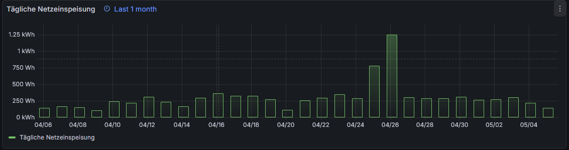

Wichtig ist doch, wieviel am Ende des Tages verschenkt wird. Bei mir wird der Akku immer leer über Nacht, somit verschenke ich in diese Richtung durch zu spätes Einspeisen nichts.
In die andere Richtung habe ich zwischen 0,1 und 0,3kWh am Tag die ich an den Netzbetreiber verschenke. Wegen diesen 5 Cent fasse ich ein gut funktionierendes System nicht an und baue da noch irgendetwas um, damit daraus evtl. nur 3 Cent werden.

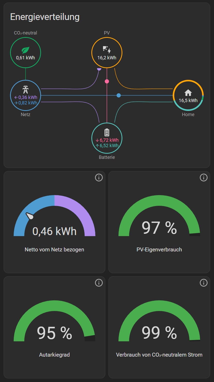

Genau das sieht man auch in meiner Tagesbilanz. An einem typischen Tag hatte ich 16,5 kWh Hausverbrauch und 16,2 kWh PV-Erzeugung. Der Akku hat 6,72 kWh geladen und 6,52 kWh wieder abgegeben. Rein energetisch war also mehr als genug Energie im System, um den Haushalt praktisch vollständig aus PV und Akku zu versorgen.
Trotzdem standen am Ende noch 0,82 kWh Netzbezug und 0,36 kWh Einspeisung in der Bilanz, also 0,46 kWh netto aus dem Netz. Gleichzeitig lag der Autarkiegrad bei 95 % und der PV-Eigenverbrauch bei 97 %. Das ist ein sehr gutes Ergebnis, aber eben kein perfektes Nullbezugs- oder Nulleinspeiseverhalten.
